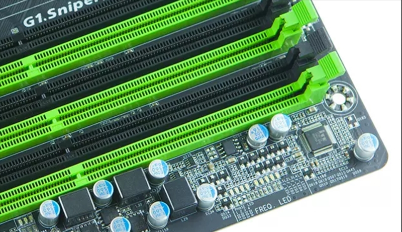

Pour l'ESR, tu regardes celle spécifiée par la doc technique du composant à remplacer et tu prends la même ou plus faible.
Si tu ne connais pas la valeur cible, comment tu peux savoir que ce que tu as trouvé correspond ? Le plus bas possible ne veut rien dire, suffit que tu tombes sur un vendeur qui ne propose pas de séries à faible impédance (parce que ça influe fortement sur le prix) et tu te vas te retrouver avec un composant inadapté.
Et tu peux chercher la référence du condensateur chez RS puis tu la commandes chez RS-particulier le dimanche pour bénéficier de la gratuité des frais de dossier.
Si c'est une série bleue c'est du 0.014 ou 0.018 ohm il me semble. Sinon ce n'est pas de la série bleue, enfin il me semble. :jap:
Le problème ici c'est que je n'ai pas la moindre idée de la marque des condensateurs que Gigabyte utilise sur cette carte mère, en tapant la ref plus les specs Google ne retourne rien.
Je vais suivre ce raisonnement, de toute façon la CM est censé être morte donc morte pour morte, je risque pas grand chose.
De plus, je ne suis pas sûr que ce soit le seul problème de la CM, le socket est nickel en apparence mais quand j'enlève le CPU j'ai des traces de liquide gras dessus, comme si il y avait eu un pad thermique entre le CPU et le RAD pendant un long moment, c'est assez bizarre, je vais mettre un coup d'alcool isopropylique, on verra bien ce que ça donne.
Par contre, je ne trouve pas les KEMET A758 chez RS, du moins pas dans les specs dont j'ai besoin, je trouve que les A750 qui ont un ESR un peu plus élevé à 0,018ohm.
Ceux là : https://www.rs-particuliers.com/Pro [...] ct=1248259
C'est bon aussi ?
Clair c'est la merde la pâte thermique dans le socket, je viens d'avoir le même problème sur une nouvelle mobo.
Le truc chiant c'est la fragilité des pins du socket, j'ai déjà réussi des "rattrapages" avec un délicat jet d'eau distillée et du liquide vaisselle.
C'est bon aussi ?
Oui oui, ce ne sont pas les 4mohm qui vont changer quelque chose en découplage.
Dans le pire des cas, un passage au lave vaisselle puis quelques jours de séchage et ça repart, j'ai souvent vu les overclockers extreme faire ça et ça à l'air de bien fonctionner.
Super, merci !

Adamentys a écrit :
Super, merci !
Sinon tu as celui-là en Japonais -> https://www.rs-particuliers.com/Pro [...] ct=7149058
Pas la même série (LS/noire), avec de meilleurs specs (9mohm etc.), mais plus cher et AMHA overkill.

Posté le 13-01-2023 à 02:58:35  profilanswer
Peut-être pas si overkill que ça au final, je regarde la durée de vie et 2000h sur les KEMET A750 ça me parait peu, même 5000h sur le Nichicon ça parait peu.
Si tu utilises ce genre de condo pour un PC qui tourne 6h tous les jours par ex, le KEMET est mort en moins d'un an et le Nichicon en 2 ans et quelques mois (à ce rythme là, je cramerais des CM tous les deux ans), ça me parait bizarre quand même, à moins que ce soit une durée de vie indicative et qu'au delà le constructeur ne garantie plus le fonctionnement optimal, ça serait vraiment sous estimer la qualité de leur matos parce que des CM qui dépassent les 5000h de fonctionnement c'est pas rare.
La durée de vie est donnée à une température maxi et augmente quand on la diminue :
https://www.chemi-con.co.jp/en/faq/ [...] id=29BDBH5
Ok, dans ce cas c'est tout de suite plus logique, merci pour l'info.
Oui comme précisé c'est 2000h à 105°C [:kyjja:5]
Pour le Kemet, c'est 200000h à 65°C par exemple, donc il y a de la marge. :jap:
(datasheet cf. page 9 -> https://content.kemet.com/datasheet [...] _A758.pdf)

Jojo337
Pseudo à numéros
Posté le 13-01-2023 à 20:32:50  profilanswer
Adamentys a écrit :
Hello à tous, je suis à la recherche d'un possesseur de Gigabyte G1 Sniper X58, je viens d'en récupérer une mais il manque un condo dessus, j'aimerais en racheter un pour le souder avant d'essayer de faire démarrer la bête, problème, je n'arrive pas à trouver quel condo c'est, les photos sur le net ne sont pas d'assez bonne qualité.
C'est celui dans le coin supérieur droit, voilà une photo pour illustration :
https://i.ibb.co/cvCpRwD/IMG-0773.jpg
Si quelqu'un peut m'éclairer, je suis preneur !
https://rehost.diberie.com/Picture/Get/r/128448
https://gw.alicdn.com/imgextra/i4/1 [...] pg_Q75.jpg
C'est la meilleure image sur internet que tu pourras trouver, ça semble être un 560uf
