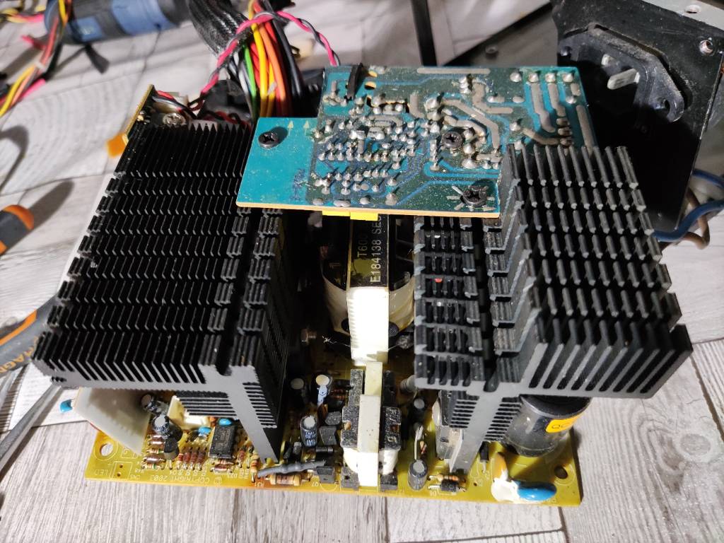

Si c'est du gros électrochimique au format classique, tu les remplaces par des Panasonic/Nichicon/Rubycon prévus pour 110°C et roule ma poule :o
Par du samxon de merde en meme pas la bonne valeur lol

Bon c'est juste pour voir si elle demarre, il manque tout les câbles de sorties (que l'on voit sur la photo)
Si c'est ok je vais vempyriser une heden qui a fumé.

Kyjja a écrit :
Câble 90% plastique/10% Alu de trop petit calibre [:kellian':4]
Le topic alim de merde te tant les bras [:kyjja:6]
C'est une tagan, ils ont choisi des capa de merde mais l'assemblage est impressionnant et les radiateurs sont énormes, et ça ne fait aucun bruit, d'ou certainement le clacage de condo apres 15ans de fonctionnement non stop.
Le pire c'est qu'avec ces condos hs, elle demarre mais s'éteint a la moindre micro charge.
https://i.postimg.cc/bNS5t4pz/Imagepipe-1.jpg
T'as une résistance qui a eu un peu chaud. [:clooney2]

Posté le 08-06-2022 à 21:20:19  profilanswer
Elle est encore bonne en tout cas :o

Petit retour sur la tagan 330w
Avant changement condo : 11.59v
Après changement condo : 12.06v
Et l'alim fonctionne nickel :)
