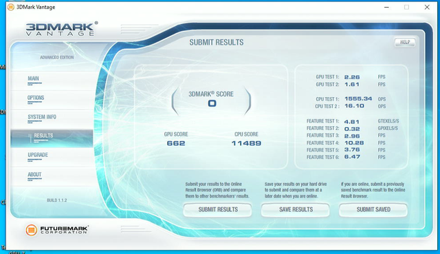

Petite question, j'ai voulu faire un 3dmark Vantage sur mon Q9550, et 3dmark m'affiche une erreur a la con, ça vous l'a déja fait ?
Sachant que juste avant je l'ai fait avec un e4300 et la meme carte vidéo et c'est passé sans problème, j'ai l'impression que c'est le Q9550 qui lui pose problème.
A noter la bande passante mémoire ridicule de la HD5450 a 6.4Go/s  :sweat:
https://i.ibb.co/yNJ23zp/vintage-Q9550.png
Ps : je n'ai pas la licence de vintage, donc je ne peux pas cocher la case low fps ou changer le preset.
Et 3dmark 2003 passe impec par contre :D
Message édité par chaced le 28-12-2021 à 15:38:41

Pour info, y a les clés directement chez eux pour les vieilles versions : https://benchmarks.ul.com/legacy-benchmarks

Edit : bon il y a du progrès, avec la case coché, j'ai 0 points mais j'ai les autres scores.
mais cet énormé écart entre le c2Q qui est puissant et la 5450 qui ne l'est pas doit activer une protection.

tu as 0 points puisque tu as modifiés les settings ;)

j'ai bien réussi à avoir des résultats négatifs ^^

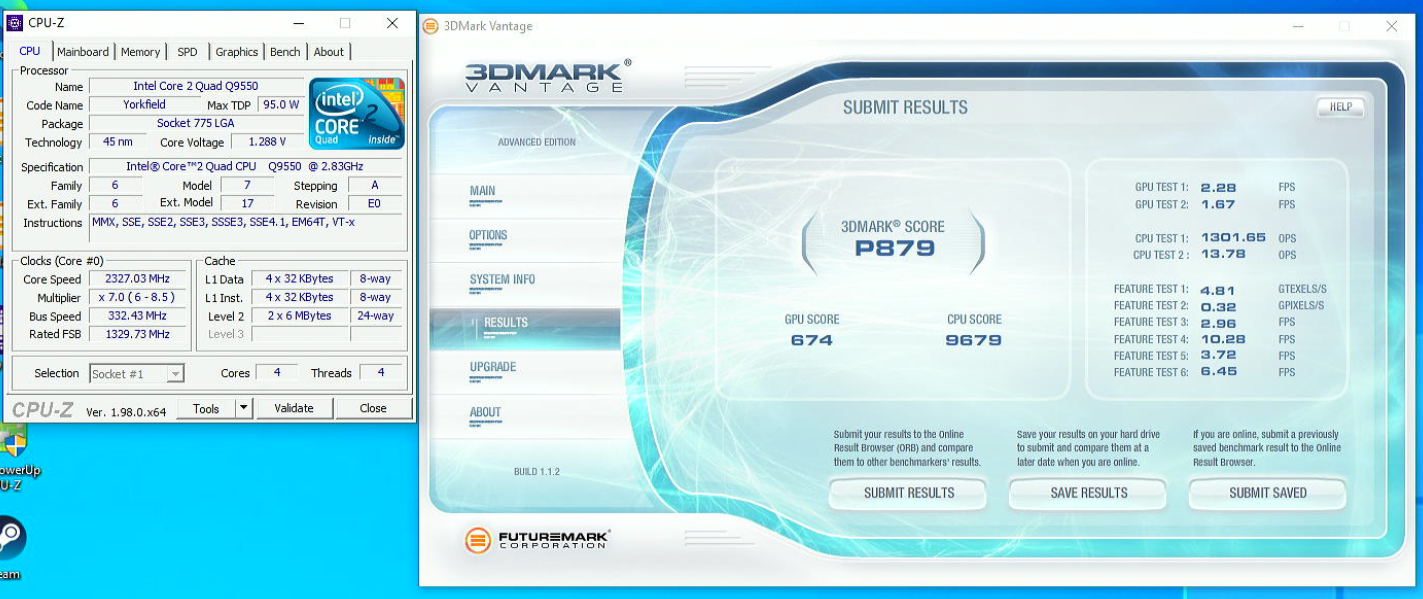

J'ai p750 en score avec le e4300, il faudrait que je bride les perf du q9550 pour que vantage ne pense pas que je triche....

Je ne pense pas que ce soit le Q9550 le soucis.
De mon côté, Vantage 1.1.3 (s'affiche 1.1.2 dans l'écran principal de 3DMark) avec SystemInfo 5.37.888.0 (celui plus récent installé avec 3DMark 2011 ?) me donne P15678 (GPU 17674, CPU 11710) avec un Q9650 et une GTX 560 Ti (Windows 7 64bit SP1).
En bridant le C2Q a 2.3Ghz ça passe, au dela je n'ai aucun chiffre.
https://i.ibb.co/jG4x662/c2q2300.png
Message édité par chaced le 29-12-2021 à 22:54:44
n°11079519
Silou78
Posté le 29-12-2021 à 23:26:57  profilanswer
En même temps 3DMark Vantage ne m'a pas l'air très stable. Il plante parfois ou met des messages d'erreur. J'ai déjà eu le cas de messages d'erreurs récurrents.
Pour s'en sortir, il faut effacer le cache (de mémoire dans "C:\ProgramData\Futuremark\3DMarkVantage\cache" ou quelque chose d'approchant).
