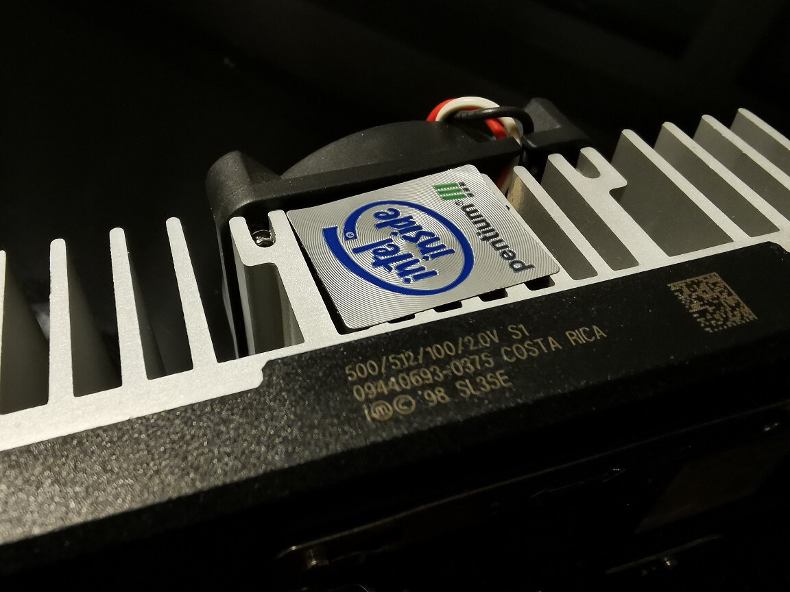

SI jamais vous retrouvez un CPU en cartouche pensez à moi svp, format qu'il me manque dans ma collection :(
Feedback - Topic A/V Hardware - Topic A/V Jeux vidéos -  Topic A/V PC Portables
n°10943343
chriskenob​y
Que la force soit avec vous
Posté le 05-02-2021 à 19:47:20  profilanswer
tu cherche quoi comme proc ?
Les créateurs de l'Electro, c'est eux KRAFTWERK http://www.kraftwerk.com/concerts/ [...] _robo.html - Mes Cartes https://drive.google.com/drive/fold [...] 0-vZPkdfoi

En cartouche il ya les slot A pour AMD et les Slot 1 pour Intel, ces derniers étant facile à trouver et abordables contrairement aux Athlons.
n°10943382
elfenHD
Right 2 Repair
Posté le 05-02-2021 à 20:26:05  profilanswer
Genre un Pentium III en soit 1 par exemple
n°10943387
chriskenob​y
Posté le 05-02-2021 à 20:42:18  profilanswer
https://zupimages.net/up/21/05/t6ht.jpg
un truc comme cela quoi  :o
