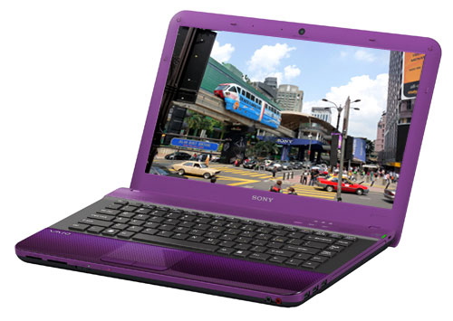

A l'époque j'avais un pc portable sous W95 ou W98 je ne m'en souviens plus exactement, mais ce dont je me rappelle c'est qu'il était de couleur violet. La marque je ne m'en souviens plus.
Si ça vous dit quelque chose, j'en cherche un :)
n°10801458
gallean
Posté le 10-08-2020 à 21:11:58  profilanswer
c'était pas celui la : https://nsm09.casimages.com/img/2020/08/10//2008100909439132816957898.jpg ?
LSD for Éthiopie BIOS en 1.2.0.7 pour les mobo MSI
n°10801461
kalix7
Posté le 10-08-2020 à 21:25:24  profilanswer
Non, je n'avais pas de cam dessus et ce n'était pas un Sony :jap:
Celui-ci à l'air assez moderne.
Message édité par kalix7 le 10-08-2020 à 21:25:39
n°10801476
gallean
Posté le 10-08-2020 à 22:19:24  profilanswer
dans la mesure ou sony a arrêté sa prod il y a bien longtemps niveau portable, je dirais 2007, mes souvenirs sont un peu lointain, mais il me semble que compaq avait fait des ordinateurs portable en couleur (enfin la coque) façon apple au niveau des coloris, mais impossible de me souvenirs de la référence

Ok merci je vais chercher du côté des Compaq, c'est déjà une piste :jap:
