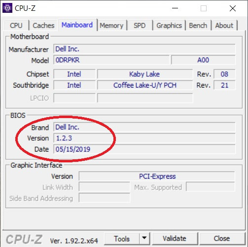

PowerMarce​l
Full Chip Crew
Posté le 12-06-2020 à 13:23:47  profilanswer
Avec CPU-Z sous Windows, mais c'est étrange que l'info ne se trouve pas dans le BIOS lui-même.
https://zupimages.net/up/20/24/spno.jpg
Merci c'est donc la version 10.13
