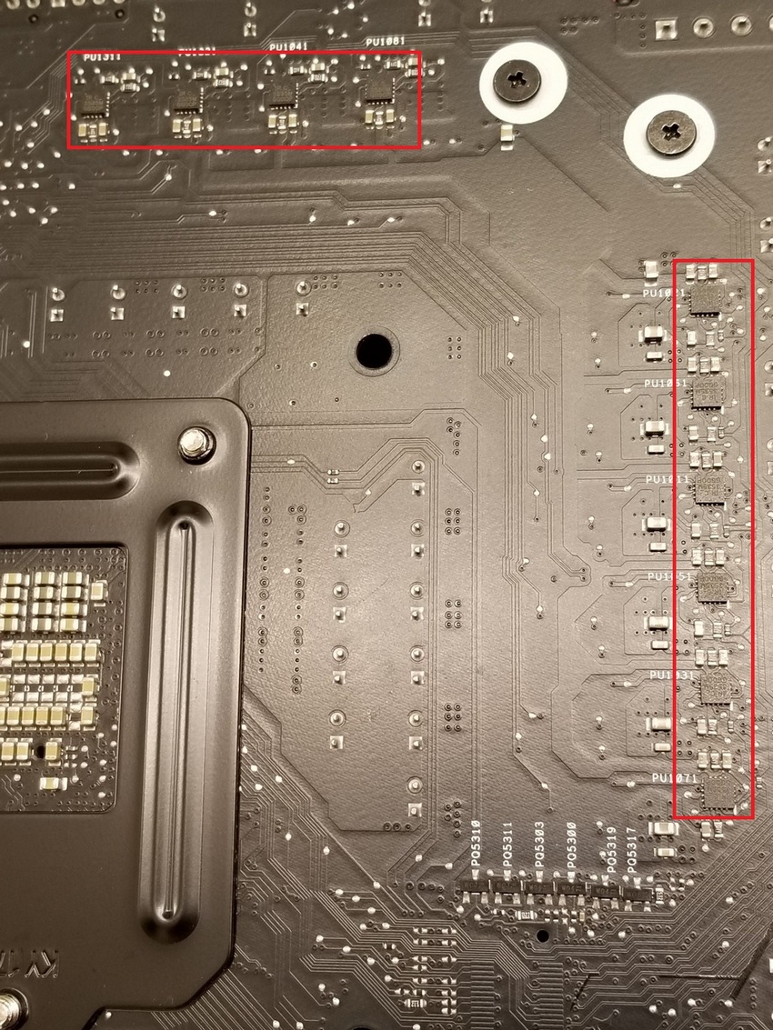

Librae
Posté le 06-11-2018 à 19:13:02  profilanswer
AwsomeRelique a écrit :
Rien de plus à ajouter à la réponsde de Librae :jap:.
Pourtant, lui, il a rajouté des trucs  :D  :D
Dac, du coup il ressemble a quoi ce doubleur? (j’espère que je vais pas devoir démonter toute la config... :sweat: )
Les chips encadrés en rouge :
https://tof.cx/images/2018/11/06/91d9f543153b416bcfdd907c83b744e7.jpg

n°10461574
- gab
Posté le 06-11-2018 à 19:28:30  profilanswer
Le doubleur n'est pas un composant unique sur les cartes mères qui en comportent, le job d'un doubleur est de contrôler deux phases à partir d'un seul signal PWM donc sur une carte mère qui a l'air d'avoir huit phases (8 inducteurs visibles) il y aurait 4 doubleurs.
Tape les codes écrits sur les composants dans google pour trouver leur description technique, tu sauras rapidement à quoi tu as affaire :jap:
Les IR3535 (10 visibles) sont des drivers pour des FETs de puissance, s'il y a des doubleurs ils sont situés en amont ; mais comme les doubleurs intègrent parfois/souvent des drivers, si tu vois des drivers dédiés il y a des chances qu'il n'y ait pas de doubleurs (mais il y a tellement d'implémentations possibles que c'est difficile de savoir sans regarder de près, y compris sous les rads de l'étage d'alim).
Message édité par - gab le 06-11-2018 à 19:31:16

n°10461611
Librae
Posté le 06-11-2018 à 20:04:03  profilanswer
Exact tu as tout à fait raison, j'ai pensé que c’était des doubleurs parce qu'il n'est pas rare qu'ils les mettent au dos par manque de place, sur la bonne version il y a effectivement un doubleur IR3599 à coté des MOSFETS (voir image ci dessous). En tout cas la présence de ces chip permet bien de confirmer qu'il s'agit de la rev 1.01 qui va bien.
https://www.overclock.net/forum/att [...] 1537441869
Bien vu :D
IR3599, doubleur très courant, basique (divise le signal PWM sans senseurs ni load balancing) mais qui fait le job https://www.infineon.com/dgdl/ir359 [...] cdb56a176f
En passant, c'est ce qu'utilise la Gigabyte Z390 Master (et l'Xtreme), alors que les modèles inférieurs (Ultra, Pro, Elite) utilisent des ISL6617A plus élaborés et plus efficaces :D
Message édité par - gab le 06-11-2018 à 20:20:04

Bien vu :D
Il parait que le contrôleur de Asus pour la rev 1.01, le ASP1405I serait un IR35201 rebadgé. Or il semble que le IR35201 supporte le current balancing dans tout les configurations de phases (https://www.infineon.com/dgdl/Infin [...] 95d19772b5page 27 en bas à droite), à quoi sert le doubleur dans ce cas? Je veux dire si il peut fonctionner en 8+0 avec current balancing, que est l’intérêt d'utiliser un doubleur? Utiliser 4 doubleurs basiques avec des fets moins cher ça couterait moins cher que 8x powerstage avec driver intégré? Je sais que les fets IR sont réputés chers mais quand même...
Message édité par Librae le 06-11-2018 à 20:30:37

MSchumacher a écrit :
Et je suis parti sur l'achat d'une Maximus XI Hero pour avoir une marge de sécurité plus importante (tableau des Watts posté à l'époque ici) par rapport aux modèles de CM Asus de la gamme inférieure vu que c'est pour mettre dessus un 9900K qui va pomper des Watts justement, et j'avais donc peur d’être limite en prenant une Strix avec le 9900K.
Je vois mal comment la gamme inférieure pourrait être inférieure à la M11H honnêtement :D
4 phases gonflées (pas réellement doublées), c'est ce qu'on trouve vers 120-160€ en général. Il y a peut-être des raisons de préférer une M11H à une Asus de la gamme inférieure, mais l'étage d'alim est sans doute la moins bonne.
Pour info, Gigabyte s'est fait copieusement allumer ces derniers mois pour sa com mensongères sur ses étages d'alim anémiques sur AM4 (en gros, il vendaient une conception 4 phases comme du 10 phases ou plus). Aujourd'hui, ils ont visiblement à cœur de corriger le tir vu que sur Z390, ils font du 10 phases (5 canaux avec doubleurs) dès la Z390 Gaming UD à 150€ : https://youtu.be/aVUON93T2j4?t=9
Faut espérer qu'Asus suive le même chemin, mais pour ce qui est de leur gamme Z390 ils sont exactement là où était Gigabyte en AM4 il y a six mois :/
Message édité par - gab le 06-11-2018 à 20:43:13

Il parait que le contrôleur de Asus pour la rev 1.01, le ASP1405I serait un IR35201 rebadgé. Or il semble que le IR35201 supporte le current balancing dans tout les configurations de phases (https://www.infineon.com/dgdl/Infin [...] 95d19772b5page 27 en bas à droite), à quoi sert le doubleur dans ce cas? Je veux dire si il peut fonctionner en 8+0avec current balancing, que est l’intérêt d'utiliser un doubleur ? Utiliser 4 doubleurs basiques avec des fets moins cher ça couterait moins cher que 8x powerstage avec driver intégré? Je sais que les fets IR sont réputés chers mais quand même...
Ça permet d'utiliser le contrôleur en mode x+y de façon à réguler deux composants différents avec un seul chip (en général le plus grand nombre de canaux est utilisé pour le vcore et le reste pour l'IGP, ou le SOC chez AMD), donc on utilise moins de canaux du contrôleur mais on retrouve un nombre plus élevé de phases avec des doubleurs avec une stabilité du courant plus ou moins comparable. Pour ce qui est de la sélection ou du type de composant, ça dépend de la place dispo sur la carte mère mais aussi de la chaîne d'approvisionnement du fabricant et de la mutualisation des composants entre différents modèles (économies d'échelle, tout ça).
En gros, quand un design semble n'avoir aucun sens, c'est aux comptables qu'il faut s'adresser, pas aux ingés :D

Bon...pas de doubler au dos de la CM :D mais en vrai c'est pas grave parce que c’était amusant  :lol:
J'aurais pu vérifier juste en enlevant le cache(https://image.noelshack.com/minis/2018/45/2/1541533335-20181106-193546.png), mais j'ai quand même démonté le pc histoire d'en avoir le cœur net et ça donne ça: https://image.noelshack.com/minis/2018/45/2/1541533461-20181106-200243.png
par contre c'est bien une rev 1.01, apparemment j'arrive après la bataille.
Merci Librae :)  et respect à Havoc :jap:
- gab et Librae ont été plus précis que moi dans leurs interventions :jap:.

Je viens de regarder ma Maximus X Hero et rien derrière non plus, mais mon I7 8700k était stable à 5Ghz ;) chose que je n'ai pas pu obtenir avec la Maximus XI avec les mêmes réglages !
http://www.ralfmicro.fr
Ok je vois, après les fabricants ce ne sont pas des œuvres de charité, le but est de faire de la marge. Sauf que dernièrement j'ai quand même l'impression que Asus cherche à en faire beaucoup plus que asrock ou gigabyte...
