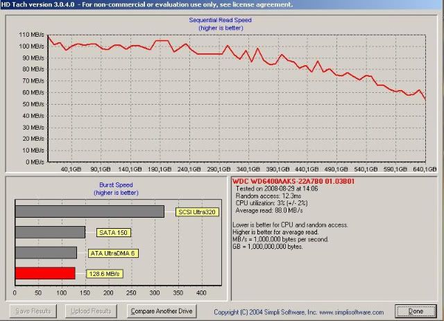

En fait voila ce j'obtiens pour un RAID0 de 2WD 640 Go :
http://img.villagephotos.com/p/2008-8/1320503/Sanstitre.jpg
Y a moyen d'améliorer ça ?
edit : l'aam est désactivé et j'obtiens à peu près les mêmes valeurs en mettant à 254...
Message édité par kouli279 le 24-08-2008 à 12:24:11

Normal que tu obtient un temps d'accès plus élevé c'est sur la totalitée de ton Raid (1280 Go) alors que Masure c'est sur une partition de 170 Go en début de disque ;)

ok ca me rassure !

n°6568214
rafiric
Posté le 29-08-2008 à 15:34:55  profilanswer
Bonjour a tous  :hello:
Suite a lecture de ce topic (entre autre) je me suis acheté un 6400 aaks
juste monté , je ne l entend pas par rapport a mon hitachi 7k250, par contre il chauffe un peu pluss, mais enfin vu la fournaise aujourd hui ... (42 monté en dehors de la tour, 36 dedans)
http://i9.photobucket.com/albums/a72/ericrafi/forum/hdbench1-1.jpg
sur carte mere asus p4p800 deluxe sata1
super perf :) je l avais acheté pour mettre dans un boitier externe pour servir aussi de disque sur ma neufbox, mais vu le resultat j pense qu il va aller en DD principal dans ma tour.
pour info acheté chez c-discount, recu ce jour, numero de serie 22A7B0, AAM désactivé visiblement (malaysie)
edit : par contre c est curieux j ai de meilleurs perf en desactivant le 32 bit acces dans le bios (enfin au bench ca ne reflete peut etre pas vraiment la vérité)
Message édité par rafiric le 29-08-2008 à 15:41:47
