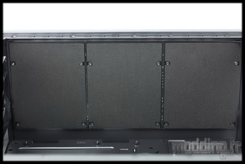

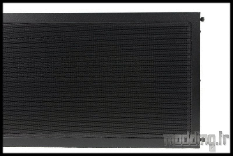

Sur mon Suppressor , sur le top , je peux sélectionner le mode mesh ou cache pour chaque ventilo :D
https://i.postimg.cc/qRGBVNCn/Suppressor-F31-75.gif
https://i.postimg.cc/kgkgx3mV/Suppressor-F31-38.gif
