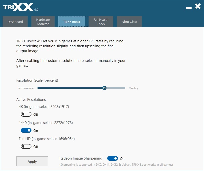

Chris_200x a écrit :
Après une cession de "The Last Of Us" (tout en Ultra) avec ma 7900 XTX  Nitro+ et un 7800X3D :
Max 70°
Hot Spot 85°
Fans 1374 RPM
Powers Total Board 441W
CPU 81.9°
J'ai refais un test en paramétrant Trixx comme ceci :
https://zupimages.net/up/23/24/ga1o.jpg
Max 68°
Hot Spot 85°
Fans 1332 RPM
Powers Total Board 394W
CPU 80°
On note une légère baisse générale mais j'ai aussi perdu en moyenne de FPS dans le jeu.
Je comprends pas trop l'intérêt de ce programme en fait et Radeon Image Sharpening ça sert à quoi ?
Comment ça se configure ce programme pour qu'il soit performant ?
Il ne booste pas les performances, il crée juste une résolution proche de la résolution souhaitée (native), résolution qui doit être choisi dans le jeu.
Enfin, c'est comme cela que je l'ai compris mais je ne l'utilise plus du tout.  :whistle:
Pour le "Radeon Image Sharpening", c'est juste l'option du pilote qui rajoute une passe "sharpen" sur l'image finale qui sert à compenser le léger flou induit par la résolution bâtarde.
Ok donc ça sert pas à grand chose mise à part basculer d'un bios à l'autre sans avoir à ouvrir son boitier.
On va attendre MEI voir ce qu'il en pense  ;)
