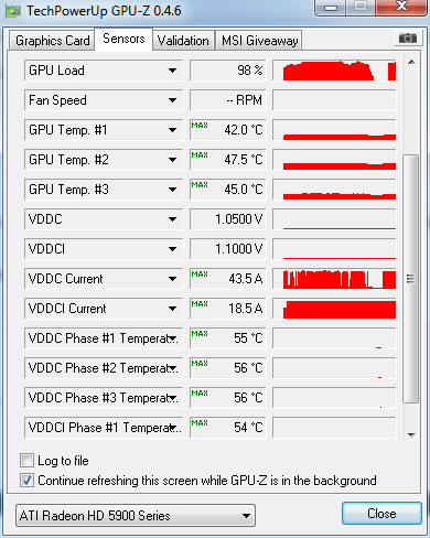

"un vieux Aquacomputer Evo 120mm/45mm  Full Cuivre  avec Noctuas en push/pull et à fond (+ou-1150 RPM) "
C'est pas n'importe quel rad 120 mais je suis surpris je pensais que ça ne suffirait pas  :ouch:

ah ben ouais ça passe, au lieu d'avoir les gpu à 30° tu les as à 60, on est d'accord que pour les CG c'est tout à fait acceptable, par contre j'imagine pas la température de son eau avec le 120 ...
déjà moi avec le 360 après la 5970 j'avais le rad relativement chaud ...

Posté le 16-10-2010 à 23:08:00  profilanswer
juste comme cela,
j'ai un 1080+360 en pushpull pour refroidir 2 HD5970+1 Cpu
si non OC et etre silencieux il faut au mini un 360 par carte
actuellement a pleine charge@stock j'ai ~40° sur chaque GPU
http://gpuz.techpowerup.com/10/10/16/hr2.png
si je me souviens bien la règle on compte 100w par rad de 120 (silencieux)
donc:
HD5970@stock 300w
Cpu@stock (je prend le mien) 150w
= 450w

campi
V8 FTW
Posté le 17-10-2010 à 00:39:19  profilanswer
Ouais après les deux noctua sur le 120 c'est pas ce qu'on peu appeler du silence non plus.
Mon cousin avait 2 480 pour refroidir sa config (i7 960 extreme et CFX de 4870X2)
Les 4870X2 prenaient 40° en full dans un silence absolu :love:
