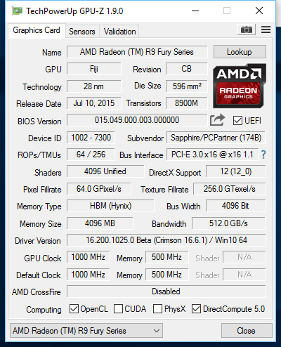

Bon alors bonnes nouvelles :)
http://gpuz.techpowerup.com/16/07/15/qj9.png
Alors que j'avais une croix dans qui n'était pas dans la deuxieme colonne à partir de la droite ;) après 30 mn de furmark ca tourne ;)

n°9880919

GG well play copain :)
Tu as la nitro ou la Tri-X ?
J'ai la tri-x du coup ;)
netsky a écrit :
Yes bravo :) pas de coil whine ?
PS : on a relancé ce thread depuis ces soldes c'est top ! :p elle a comme un second lancement cette carte maintenant qu'elle a un bon prix ^^
Nope pas de CW, du coup je suis refait, je vais pouvoir monter un WB dessus histoire d'avoir vraiment un conf silencieuse
T'es encore en PCI e 1.1 ?  :??: Tu devrais changer ta carte de slot si t'as la place :)
c'est au repos ou en idle si tu préfères. Une fois la carte sollicitée la vitesse du PCIE change aussi.
Jsuis sur une X99S MPower et un 5960x du coup j'ai pas capté ;)
mais faut que je teste sur un autre port parce que la c'est bizarre sur furmark, ca tourne impec mais par contre des que je lance GTA5 ou Fallout 4 bah j'ai des artefacts :'( mais sur LOL ca marche impec.
