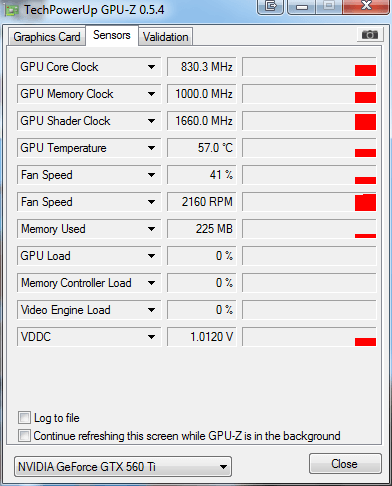

n°8027269
cortx
Posté le 30-08-2011 à 23:03:39  profilanswer
Je suis en dual screen avec un en 1680*1050 et una utre en 1400*900.
Les deux en 60Hz
La je viens de rentrer d'une soirée, j'allume et je regarde direct, l'ordianteur s'était mis en veille et écran coupé, il était à 43° à 1200 tours.
Le temps que je lance l'appli, et de base il s'est recadré à 57° pour 2100 tours.
Je pense qu'il y a un système qui fait qu'il met en charge la carte graphique plus que nécéssaire, au cas ou il y ai une grosse demande.
il prévoit donc un peu de marge de puissance.
Il fait 26° dans le salon et j'ai remis la porte latérale de la tour avant de sortir à 19h.
Le temps que j'écrive le message, la température s'est stabilisé à 57°
Si SAV, ca me fait chier.
Elle en revient, j'ai échangé ma GTX460 contre celle là.
Elle doit donc être neuve.

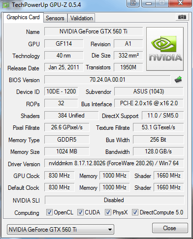

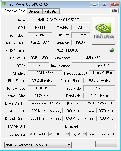

Puis ce que l'on parle d'overclock ou de voltage, voici les screen tiré de GPU-Z fait à l'instant.
J'ai pris GPU-Z ici en simple executable, si vous voulez comparer avec chez vous.
http://gpuz.techpowerup.com/11/08/30/8z7.pnghttp://gpuz.techpowerup.com/11/08/30/ddu.png
Vous êtes surement plus calé que moi pour me dire ce qu'il en est.
Moi niveau hardware j'y connais quedal.
Message édité par cortx le 30-08-2011 à 23:08:58

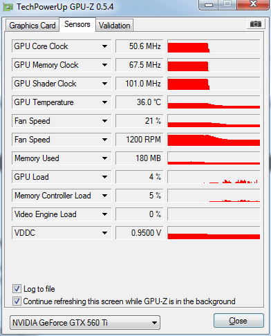

n°8027334
willymac
Posté le 31-08-2011 à 01:04:32  profilanswer
Effectivement quelque chose utilise pas mal ta carte graphique. Je me suis mis sur l'onglet sensors comme toi et ma carte n'utilise que
50.6Mhz des 1039 Mhz disponible
67.5Mhz pour la memoire
101Mhz de shaders
etc... etc...
http://gpuz.techpowerup.com/11/08/30/edh.pnghttp://gpuz.techpowerup.com/11/08/30/dng.png

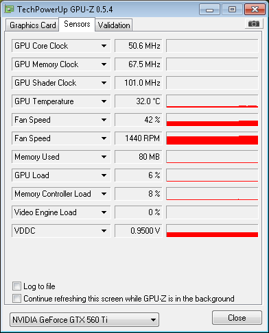

cortx
Posté le 31-08-2011 à 01:40:12  profilanswer
OMG !!!!
Je viens de désactiver le double écran et effectivement c'est ca !, on voit très nettement la chute lors de la désactivation du dual screen.
http://gpuz.techpowerup.com/11/08/30/hvy.png
Faluja, je n'ose même pas te demander comment tu as trouver cette astuce et le temps que tu as mis pour.
Peux tu m'en dire plus sur cette fonction "2d/idle" ?
Je ne comprends pas ce que tu veux dire par "c'est pour éviter le "scintillement" lors du changement de fréquence,"
Surtout que moi je switch fréquemment entre double écran PC et écran PC+TV  via HDMI, c'est la loose, j'ai toujours deux écran quoi qu'il arrive.
Qu'engendre le mode forcé du 2d/idle ?
Je t'avoue que vu l'heure, je vais faire ma grosse feignasse en te demandant ce que je dois cocher !
http://img.techpowerup.org/110830/nvidia_20110831_014424.png - http://img62.imageshack.us/img62/2756/sansreyi.png
merci pour la solution en tout cas.
Message édité par cortx le 31-08-2011 à 01:46:18

n°8027356
Faluja
Désanusseur de moules
Posté le 31-08-2011 à 01:51:29  profilanswer
T'as juste a coché en face du nom de ta carte pour forcer le mode 2d, et pour les applis comme je l'ai expliqué au post précédent, clique droit dans la fenêtre pour les ajouter.
n°8027357
cortx
Posté le 31-08-2011 à 01:54:14  profilanswer
OK, nikel, je confirme quelle fonction à la con !
Bah en tout cas grand merci pour cette solution, je vais la tester un moment voir si ca ne gène pas trop au fonctionnement global.
PC de couple geek donc les jeux, vidéos etc ca y va toute la journée.
n°8027359
Faluja
Posté le 31-08-2011 à 01:57:12  profilanswer
Ben faut tous les ajouter dans Nvidia Inspector, ou n'activer celui ci que quand c'est voulu, ca reste bien lourd quoi qu'il arrive.
J'ai ouvert un thread a ce sujet sur le forum officiel nvidia j'ai pas eu une seule réponse, autant dire que je compte pas leurs rester fidèle longtemps :o
Et pas de quoi :)
Message édité par Faluja le 31-08-2011 à 01:57:51
n°8027360
cortx
Posté le 31-08-2011 à 01:59:47  profilanswer
J'ai tester effectivement avec firefox dans la liste P0 Full 3D.
Dès qu'il s'active ma carte s’emballe.
Je ne connaissais pas du tout ce principe.
Le plus délirant c'est qu'il fournisse un outils pour le by-pass.
Pourrait pas le mettre de base dans le drivers, non trop dur !
