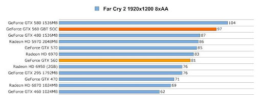

Quand on regarde bien les performances de la SOC de Gigabyte comparé a une GTX 570 stock, bah .. c'est les mêmes performances a quelques poils de cheveux près...
mais surtout la GTX 560 Ti SOC a le mérite d’être 60 € moins chère.. prévue aux alentours de 269 €, la GTX 570 elle ne se trouve qu'à partir de 330 €
