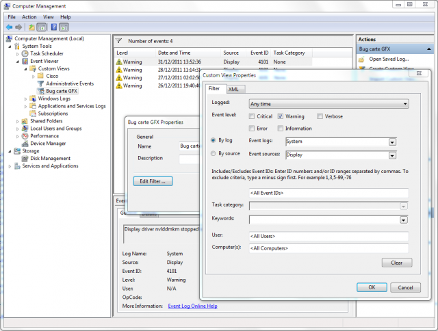

darky_mtp1 a écrit :
Si c'est l'erreur
http://img96.imageshack.us/img96/3305/erreur.png
...j'ai résolu ce problème en installant le dernier pilote bêta de nVidia.
Alors j'ai le même soucis au point que le PC en devient inutilisable, j'ai essayé les 3 derniers version Beta des pilotes, les 2-3 derniers version WHQL c'est de pire en pire, au début ca le faisait une fois tous les 5-6 jours, pas bien grave un clic et hop.
Mais là c'est soit le pilote plante toute les 5 minutes, soit ca freeze 2secondes avant de repartir.
J'ai remis les fréquences d'origine (via Afterburner) mais ca ne change rien.

Toxin67 : Ca ne le fait qu'en bureautique ou aussi en jeu ?
Depuis que j'ai mis les 290.53 BETA je n'ai plus du tout eu de plantage.
J'ai fait un filtre pour afficher les plantages en question dans le log de windows :
http://clip2net.com/clip/m113612/thumb640/1328287510-clip-107kb.png
Je viens de voir qu'il y a des nouveaux bêta chez NVidia : Lien
n°8207508
http://clip2net.com/clip/m113612/t [...] -107kb.png
euh donc 290.53 ou les derniers 295.51?
n°8207625
darky_mtp1
Posté le 03-02-2012 à 19:40:01  profilanswer
Je n'ai pas encore essayé les 295.
Tu peux commencer par les 290 et voir si ça résout ton problème.
n°8207765
haydenthx
Posté le 03-02-2012 à 22:29:55  profilanswer
pas de mieux chez moi
n°8207808
darky_mtp1
Posté le 03-02-2012 à 23:15:24  profilanswer
Vous avez essayé les modifs en base de registre ?
