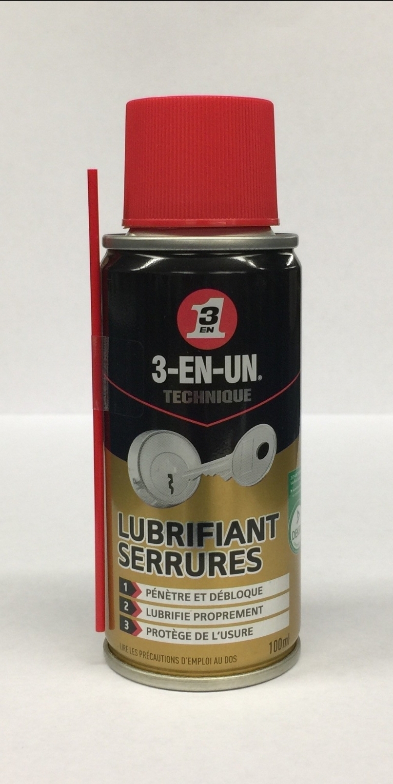

https://rehost.diberie.com/Picture/Get/r/212816
+Lubrifiant silicone, WD40, graisse au lithium...
n°11284569
Umi
Posté le 29-09-2023 à 18:28:26  profilanswer
C'est probablement la même chose en version sous pression  :D
Et sinon ce n'est pas moi qui ait besoin de lubrifier un ventilateur  :O
