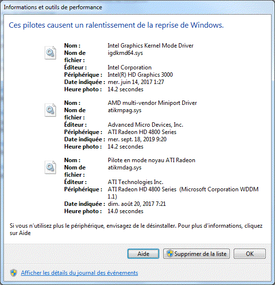

J'ai par hasard lancé "Panneau de configuration\Tous les Panneaux de configuration\Informations et outils de performance\Outils avancés" dans mon Seven64.
J'ai eu droit à un message disant qu'il y avait deux problèmes de performance vidéo sur mon micro.
1) Un truc relatif à l'affichage du bureau. Cliquer sur le message a résolu le problème mais je n'ai pas compris ce que c'était.
2) Un autre avertissement relatif à la performance. Cliquer dessus m'a amené cette fenêtre:
https://i.postimg.cc/FzYxwh2W/Ralenti-Windows.png
Intel HD 3000 correspond à mon ancien processeur i5-2500K.
Radeon HD 4000 correspond à mon ancien cross-fire de Radeon HD4850.
Aucune trace de ces drivers dans le Gestionnaire de Périphériques même en mode non caché.
J'ai cliqué sur "Supprimer de la liste" et tout a disparu.
Je me dis que c'est le genre de truc qui peut être à l'origine de bizarreries difficiles à déterminer.

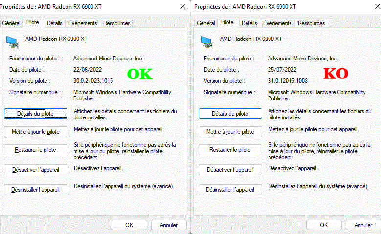

Depuis environ un mois le benchmark graphique intégré de Chernobylite a une fâcheuse tendance à revenir au bureau windows de manière impromptue  :heink:
J'essaye ces nouveaux drivers et si ça ne change rien me lance à la recherche du temps perdu des derniers drivers qui fonctionnaient encore bien.
" Il n'y a aucune chance pour que l'iPhone s'attribue une part de marché significative. Aucune chance. " (Steve Ballmer 2007)
n°11145148
Col Hanzap​last
Jurassic geek. Vive le cobol !
Posté le 23-08-2022 à 17:53:45  profilanswer
Suite: Même problème avec les nouveaux drivers.
Réinstallation des drivers Adrénaline 22.5.1 -> Chernobylite benchmark OK !  :bounce:
Donc il y a bien un problème avec les derniers drivers de juillet ou aout (Win11 & 6900XT).

BoraBora a écrit :
Ou il y a un problème avec le benchmark Chernobylite qui n'a pas été mis à jour pour les derniers drivers, ce qui est beaucoup plus probable.
Ce n'est pas aux applications de se mettre à jour par rapport aux drivers. C'est aux drivers de ne pas être codés avec les pieds.
À chaque plouf j'ai rempli le compte-rendu qui est envoyé chez AMD avec mon mail. On verra si j'ai une réponse...
  Version du pilote:                      30.0.15021.11005 (Radeon Software Adrenalin 22.5.1)
  Date du pilote de périphérique:         28-Apr-2022 ---> OK.
  Version du pilote:                      30.0.21017.1000 (Radeon Software Adrenalin 22.5.2)
  Date du pilote de périphérique:         17-May-2022 ---> OK.
  Version du pilote:                      30.0.21023.1015
  Date du pilote de périphérique:         22-Jun-2022 ---> OK.
  Version du pilote:                      31.0.12015.1008
  Date du pilote de périphérique:         25-Jul-2022 ---> KO.
https://i.postimg.cc/Hsc1VBv4/Chernobylite-Bench-Driver.png

30.0.21023.1015 (aka 22.6.1) est le dernier driver où je n'ai pas de bug avec ma rx6700.
