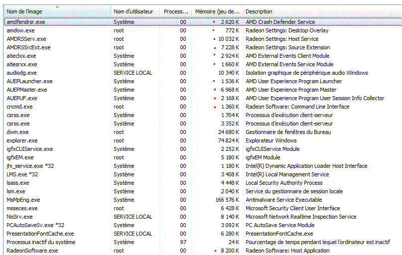

Hello
Voici en rouge la liste des 11 process AMD tournant dans ma bécane (Seven64 et derniers drivers legacy de mai 2021).
Ça ne fait pas un peu beaucoup ? Moyen de faire le ménage ?

Col Hanzaplast a écrit :
Hello
https://i.postimg.cc/brRWc0ss/Radeon-Process.png
A+
Hanza
tu refait une installe avec Radeon Software Slimmer ;)
