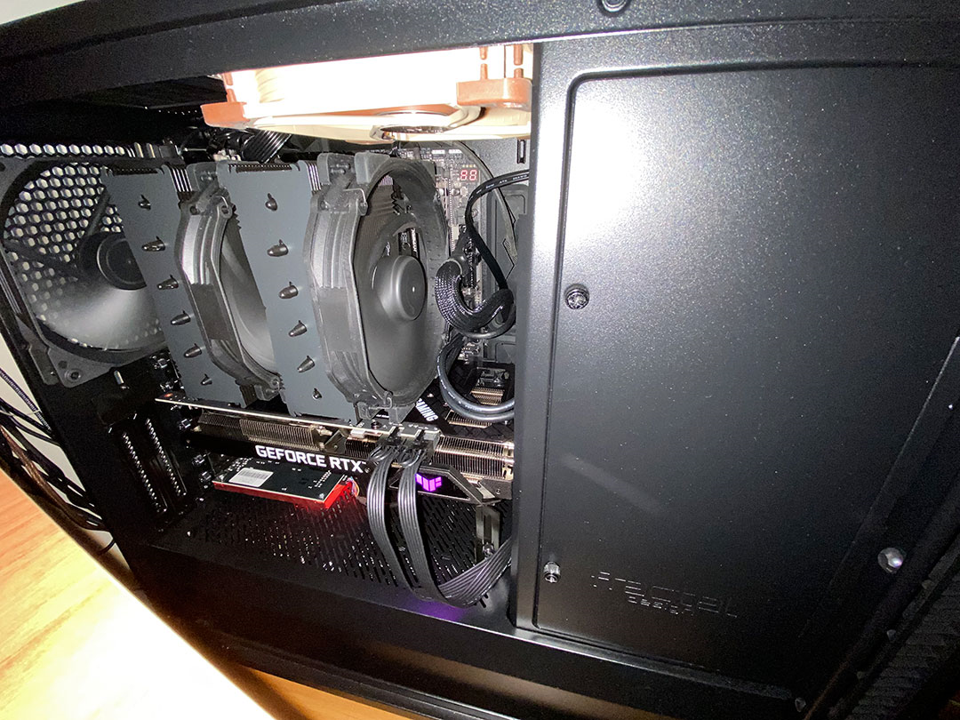

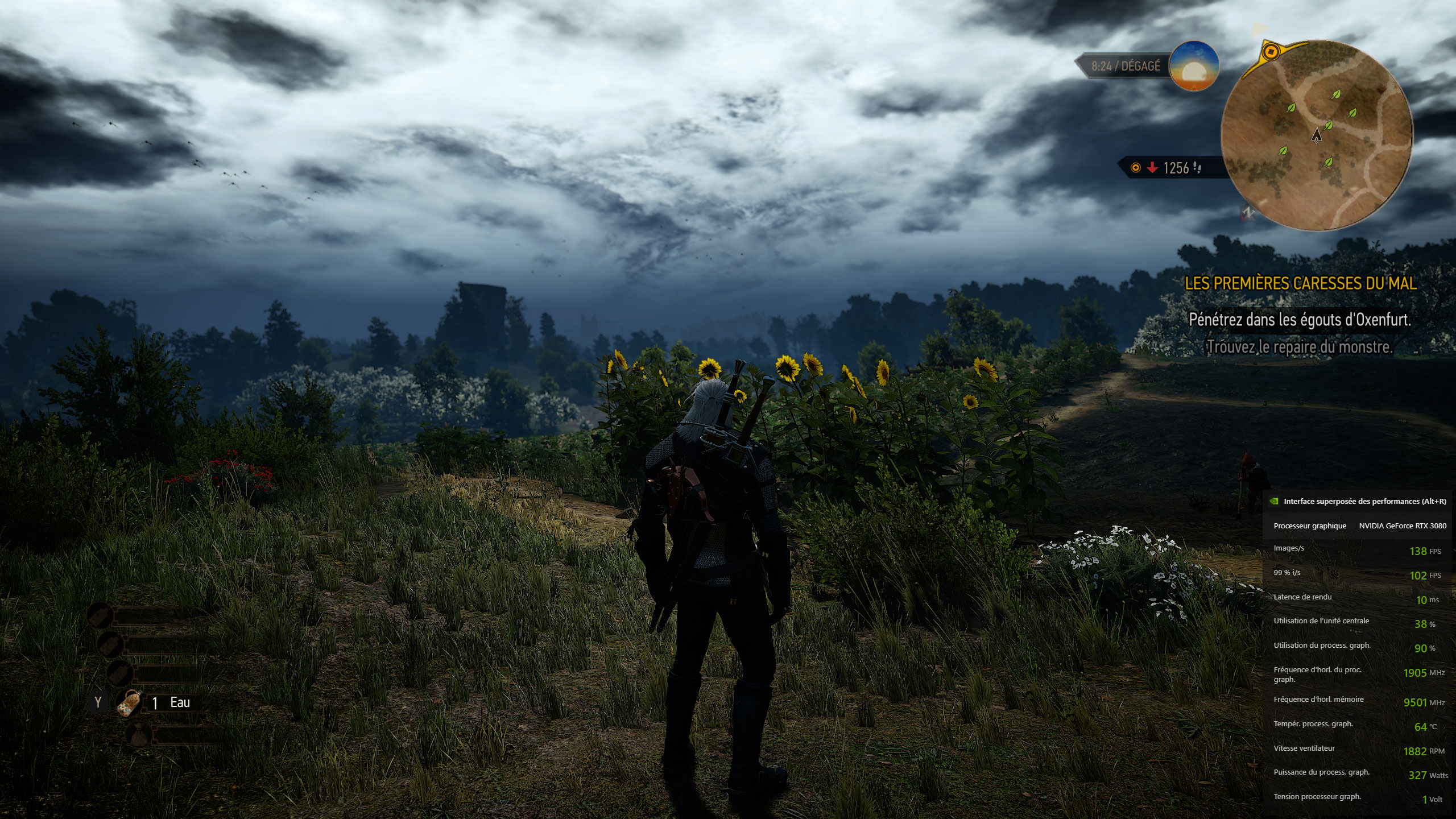

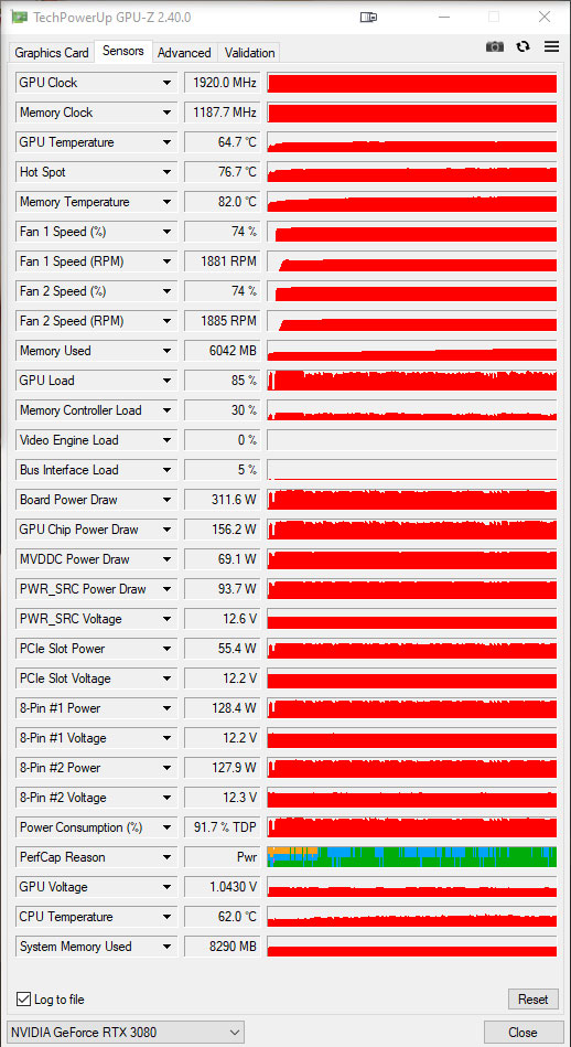

Posté le 23-06-2021 à 20:51:27  profilanswer
Des news ! :bounce:
Ajout de 2 Noctua 14 en extraction sur le top du R6 ce qui fait donc 2 en façade qui soufflent + 1 à l'arrière qui expulse + 2 en haut qui expulsent.
J'ai viré GPU Tweak et suis repassé sous Afterburner.
J'ai laissé tous les paramètres par défaut, lancé TW3 moddé tàf fps illimité sur mon écran en 144Hz sur une session d'environ 30 minutes et j'ai tout monitoré.
La 3080 se stabilise à 66° à ~1900rpm. Le SSD Nvme le plus près de la CG est monté jusqu'à 64°, le CPU n'a pas dépassé 70°.
https://rehost.diberie.com/Picture/Get/r/43087
https://rehost.diberie.com/Picture/Get/f/43086
Je pense que je suis bon, là. Non ?
En laissant le haut ouvert, je reste sur un léger souffle en idle (le hdd mécanique est celui qui s'entend le plus, comme toujours) et une soufflerie que je qualifierais de 'douce' en charge. On est donc sur du discret et du bienloindunePS4Pro  :D
J'ai juste perdu la possibilité de foutre un vase bien rempli d'eau à ras bord sur ma tour... :/ merci Nvidia.

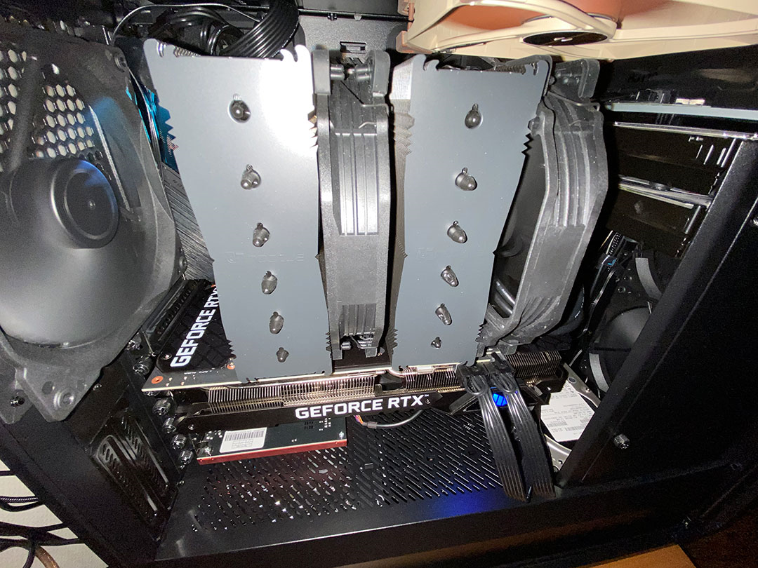

Richter Belmont a écrit :
Donc, voici la gueule de la config, à l'arrache :
https://rehost.diberie.com/Picture/Get/f/42932
Le 14 qui souffle vers en bas...
https://rehost.diberie.com/Picture/Get/f/42933
On voit à l'extrême droite sur cette photo les 2 14 en façade qui soufflent direct sur la CG.
Je vais dire une connerie mais ptet que TW3 est trop gourmand en 1440p pack textures UHD + 10 mods fps illimité sur un 144hz et donc cg continuellement @ 330w (je dis tout ça de mémoire j'ai pas fait de logs de mon dernier essai)... parce que si je cappe @ 60hz en jeu, de suite, ça va mieux.
Sinon je confirme sous GPU-Z que je n'ai jamais excédé 90° en Memory Temperature.
À vous lire...  :jap:
le 140 du haut soufle DANS LE BOITIER !!!!!!!
- houla .... faut le mettre en extraction vers le haut pour qu'il évacue la chaleur
- deja que ton boittier est petit ....
- j'en rajouterai un autre a coté : 2 de 140 en extracation ....
S'il est allumé 24/24, une fois que tout sera bien chaud (boitier, carte, alim ...) ca risque de monter haut ....
Bon la ' chance ' que tu as , c'est que je pense que c'est un CPU rescent .... Temp max autour de 100°
- mon vvieux TR 1950X , lui est limité a 68°, et allumé 24/24, dans une chambre en plein sud, avec les murs chaud ....je m'en approche souvent ...
Mais il gere bien ca, baisse sa frequence et son utilisation cpu ...
Si tu passes une fois tous les 15 jours ça vaut peut-être le coup de lire tous les posts avant de répondre, non ? Ca lui a déjà été dit, et il donne le retour 3 posts au dessus du tien avec 2 ventilos en extraction en haut.

Richter Be​lmont
Vampaïre killer
Posté le 24-06-2021 à 08:47:19  profilanswer
Winpoks a écrit :
Tu seras bon quand tu auras dégagé les disques durs dans un autre pièce.  :D
Mais c'est déjà optimisé ! [:zedlefou:1]  Deux hdds en bas et deux en haut qui ne viennent aucunement obstruer le flux des ventilos de façade.  :cry:
Solstic3 a écrit :
Et encore, j'en déduis que tu n'as pas de chat chez toi !
C'est exact :D
C'est fait : j'ai optimisé au max...
Oui c'est un i5 11600K.
Maintenant, à part arriver à mettre un ventilo en fond de boîtier... ou bien tout transvaser dans un Define 7 XL... (kikiveut un R6 avec une vitre pas cassée ?)
