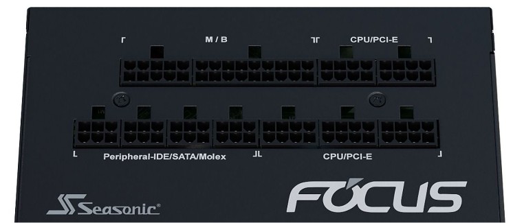

wgromit
Fan d'Elite Dangerous
Posté le 22-06-2021 à 21:27:39  profilanswer
Les 8 pins dédiés au CPU sont identiques aux 8 pins de l'alimentation PCI EXPRESS pour les cartes vidéos sur les prises de l'alimentation ?
Souvent ce n'est pas la même ligne au niveau de l'alimentation, du moins chez Seasonic où la connectique est bien différenciée CPU vs PCI E

n°11017719
Col Hanzap​last
Jurassic geek. Vive le cobol !
Posté le 22-06-2021 à 22:17:57  profilanswer
Ça c'était avant. Aujourd'hui les connecteurs CPU/CPIe sont banalisés. Idem avec mon alim LDLC qui est en fait une Seasonic.
La différence se fait bien sur de l'autre coté du câble.
https://i.postimg.cc/4NSSnpNZ/Focus.jpg
Message édité par Col Hanzaplast le 22-06-2021 à 22:19:27
