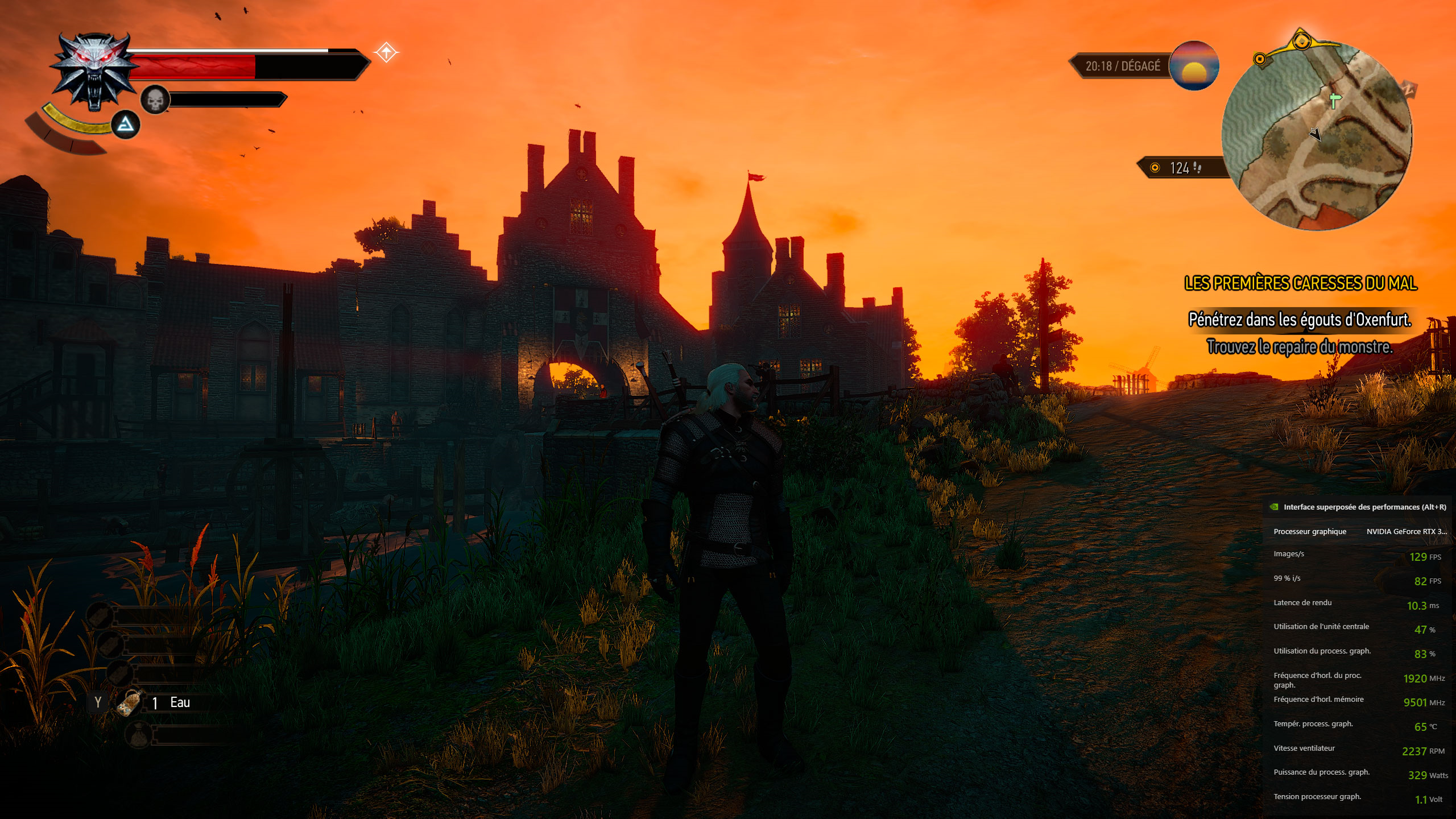

En 60fps TW3 n'affole pas la carte.
En Illimité, avec le ventilo en extraction, ça donne ceci :
https://rehost.diberie.com/Picture/Get/r/42942
https://rehost.diberie.com/Picture/Get/f/42943
Ca souffle, donc, mais ça avait l'air de rester stable (vivement le week-end pour plus de temps... ).

Ton boitier est peut être trop compact pour la carte.
J'ai une tour xxl et la carte ne chauffe pas et je ne l'entends pas.
Bon après, j'ai aussi 6 noctua.
Message édité par zouaf le 21-06-2021 à 19:22:49

Avec la nouvelle configuration (orientation, emplacement des ventilateurs), les températures me semblent pas mal tout de même, non ?
Même la température des VRAM est correcte, du moins bien en dessous des températures relevées sur les 3080FE (sans repad), souvent > 100°C.
Peut-être on pourrait améliorer le refroidissement du CPU en ajoutant un ventilateur au sommet en extraction si c'est possible. Et encore... 68°C ce n'est pas non plus dramatique.
Je ne sais pas s'il a déplacé un des ventilateurs en façade pour le mettre au sommet.
Vérifier aussi la température des mémoires (si possible), VRM carte mère, chipset, SSD (surtout si en M2 NVME), ... avec le logiciel HWInfo par exemple pour confirmer que pour le reste, c'est ok.
Sinon peut-être une remarque sur les ventilateurs de la carte graphique qui tournent plutôt vite. Toujours silencieux ? (peut-être pas non plus une exigence).
Message édité par wgromit le 21-06-2021 à 19:37:02

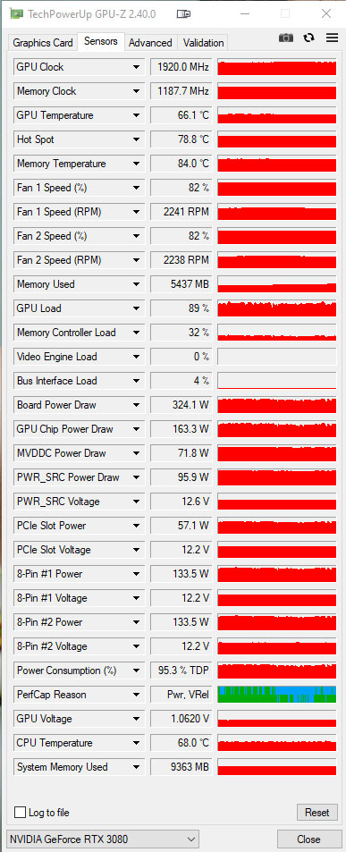

Non, juste pendant les sessions de 3d mark  ;)
Je sors d'une heure de flight simulator, j'ai d'ailleurs eu un crash avec mon 1800/0.800(même si avec flight sim c'est dur de savoir si le crash est dû à ça tellement il est stable ce jeu :pt1cable: )
Donc j'ai utilisé un 2nd profil à 1900/0.900
J'ai lancé GPU Z pendant 5 min sur une zone bien chargée, survol de Paris et tu peux voir que les valeurs montent bien
https://img.super-h.fr/images/f657602c80e0b56b1eed557913a73ec8.gif
Même si ce que j'affiche ce sont les valeurs max, en dehors de ces quelques pics, j'étais plutôt 2-3 degrés en dessous avec des ventilos entre 50 et 53
Pareil pour la conso, c'est plutôt entre 270 et 290 la majorité du temps
Avec ces réglages, j'entend très peu la carte et je suis au moins aussi performant qu'à stock (je pense même un peu plus)
