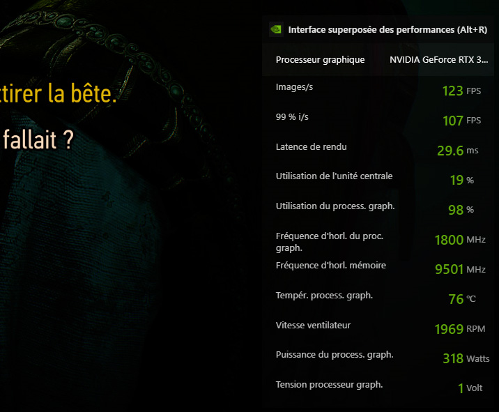

C'est une Asus 3080 TUF.
Après, j'ai pas précisé mais j'ai un écran G-Sync @144Hz. Y a ptet des réglages ingame ou ailleurs qui m'ont échappé, je découvre tous ces trucs d'un coup...  :o
Tes températures sont vraiment haute avec ce type de carte.
J'ai également une TUF en 3090 et je ne dépasse jamais 66° pour le gpu (bios perf, environ 1700 tr, carte @stock sans profil de ventilation) en 4k à 100% de charge.
Cette carte a un des meilleures refroidissement pour le gpu.
Tu as un mauvais air flow, c'est évident.
Je joue en 4k 120hz g sync.
Et surtout, j'entends plus le ventirad noctua que la carte, c'est justement ce qui m'a impressionné au début: silence et refroidissement.

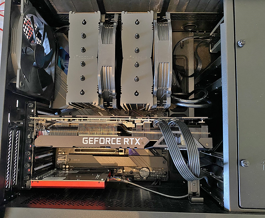

Bon, déjà j'ai paramétré deux courbes pour les ventilos vu que la carte ne ventilait pas bien (le central était plus sollicité que les deux autres) :
https://rehost.diberie.com/Uploads/0/20210620-180249-d26dbdc6-5c37-41aa-ad4c-ad8edf87c941.0.pic.gif
J'ai viré une boîte posée sur le dessus du boîtier qui empêchait l'évacuation de l'air chaud à l'arrière, j'ai passé le bios en oc et y a du mieux :
https://rehost.diberie.com/Picture/Get/f/42865
J'ai gagné ~9° (mais bon me reste à tester sur de longues sessions de jeu)
Après j'ai pas une marge dantesque sur le R6 vu mes hdds et la cage.
https://rehost.diberie.com/Picture/Get/f/42863
Vu que j'ai déjà les 2 frontaux et celui en extraction près du Noctua, ça me laisse la possibilité d'en rajouter 2 en haut (pas en extraction, du coup, vu que c'est fermé) mais qui feront pas grand chose vu que le Noctua prend toute la place et 2 en bas (sauf que non, en bas c'est le bordel j'ai pas la place).
Je sens que ça va finir avec un Define 7 XL cette histoire...  :o

ça reste haut quand même 76° pour une TUF..
Tu devrais avec une ventilation de boitier correcte être entre 64 et 68° temp gpu avec ce type de carte avec un profil de ventilation @stock sans toucher les courbes.
Oui, l'air chaud reste dans le boitier.. plus de ventilo ne ferait pas de mal.

Dirty Wings a écrit :
Faut aussi voir quel temp il fait dans la pièce ou est le pc.
Vu les fortes chaleurs ces derniers jour,...........
j'ai 29° dans ma pièce...
Son soucis, c'est que l'air chaud ne s'évacue pas.
La 3090 tuf a exactement le même système de refroidissement que la 3080 tuf.

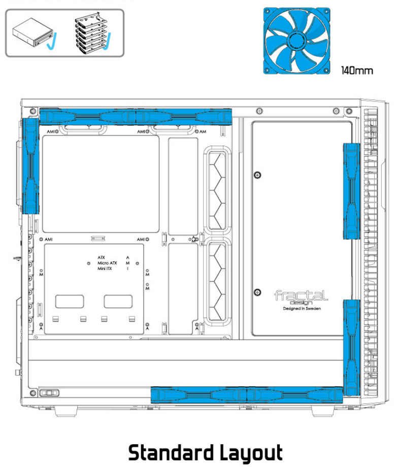

Oui je suis bien en quiet bios. Non l'airflow n'est pas terrible, j'ai un R6 mais avec cages hdd (en bas et en haut), sachant que j'ai 2 ventilos en front qui soufflent.
https://rehost.diberie.com/Picture/Get/f/42856
Je peux mettre des ventilos au-dessus du Noctua en extraction...
Sur ce boitier, ouvrir le top à l'arrière et mettre un ventilo en extraction est efficace.
Tu peux même déplacer ton ventilo front qui se trouve face à ton CPU pour tester avant d'en acheter un supplémentaire.

Alors, j'ai dégagé ce que j'ai pu pour que les 2 ventilos de 14cm ventilent correctement cpu et gpu, là j'ai un flux d'air.
Hier soir j'ai relancé TW3 viteuf dans une pièce @ 27°, le jeu bien moddé en 1440p est monté à 73° avec mon profil de ventilation.
Là je suis repassé en mode défaut, en dual screen 1440p @144 et 1080p @60 je suis à 42° et GPU @ 210mhz en fanless.
Me reste à creuser les paramètres Nvidia & GF Experience, comme vous l'avez dit, c'est bien le flux d'air à optimiser.  :jap:
@ Solstic3 : quand tu dis "ouvrir le top à l'arrière" c'est celui en haut au niveau du cpu ? Parce que j'en ai déjà un là dans l'alignement du Noctua.
Oui c'est à celui-ci que je pensais.
Si tu n'as pas de problèmes de température CPU, je pense que tu peux te contenter d'un seul ventilateur en front (le plus bas possible) et de deux ventilateur en extraction (un à l'arrière, et l'autre en haut au niveau du CPU). En tout cas, mon expérience tend à montrer que c'est efficace pour la température de la carte graphique.
Mais tu as peut-être déjà atteins un flux d'air suffisant, je ne sais pas s'il y a encore quelque chose à gagner.

Petite session de TW3 pour tester... GPU @ 67° ça a l'air bon mais il faut que je fasse une session de jeu plus longue pour être sûr.
Le Noctua bosse très bien pour refroidir mon cpu, donc je ne sais pas trop si je dois rajouter 2 ventilos en haut qui soufflent de l'air frais ou qui extraient...
Je peux mettre des ventilos au-dessus du Noctua en extraction... et ptet la possibilité de mettre des ventilos qui soufflent vers la 3080 en dessous d'elle.
Je peux aussi mettre la carte directement en bas avec un riser... pas certain que ça soit efficace, si ?
Le boitier est petit, pour évacuer l'air ça doit être un peu chaud, boitier fenêtre ouvert ça change beaucoup ?

Le(s) ventilo(s) en haut, c'est pour l'extraction et je ne pense pas qu'il soit utile d'en mettre 2.
67° c'est déjà très bien.

Donc, voici la gueule de la config, à l'arrache :
https://rehost.diberie.com/Picture/Get/f/42932
Le 14 qui souffle vers en bas...
https://rehost.diberie.com/Picture/Get/f/42933
On voit à l'extrême droite sur cette photo les 2 14 en façade qui soufflent direct sur la CG.
Je vais dire une connerie mais ptet que TW3 est trop gourmand en 1440p pack textures UHD + 10 mods fps illimité sur un 144hz et donc cg continuellement @ 330w (je dis tout ça de mémoire j'ai pas fait de logs de mon dernier essai)... parce que si je cappe @ 60hz en jeu, de suite, ça va mieux.
Sinon je confirme sous GPU-Z que je n'ai jamais excédé 90° en Memory Temperature.
À vous lire...  :jap:

Ah ok, je vois.
Donc @wgromit et moi-même te conseillons de mettre un ventilo au top/arrière en extraction mais toi tu tentes un ventilos qui souffle directement dans ton CPU.
Au moins, ça confirme que ça ne sert à rien  ;)

Déjà, est-il possible de mettre le Noctua qui se trouve au sommet plutôt au fond mais toujours en haut et en extraction ?
Car j'ai l'impression qu'il est monté à l'envers (aspire au lieu d'extraire) quand je le compare à celui qui est mis à l'arrière ou alors c'est celui qui est l'arrière qui n'est pas en extraction.
[EDIT]
En effet, il souffle vers le bas car tu le précises. Désolé j'avais lu trop vite.
Personnellement, je ferai le contraire. En plus, cela évite d'avoir moins de poussière dans le boitier car la poussière peut se déposer sur le sommet du boitier quand le PC est arrêté et du coup en mettant le ventilateur en aspiration, elle sera surement aspirée vers l'intérieur du boitier à cause du mauvais sens du ventilateur.
[/EDIT]
Si pas suffisant et si c'est possible, déplacer un des ventilateurs en façade pour le mettre aussi en haut. En extraction évidemment.
Pour avoir au final, 1 ventilateur à l'arrière + 2 ventilateurs en haut, TOUS en extraction (air chaud hors du boitier).
Et si tu dois prendre un ventilateur en façade pour le mettre en haut, prends celui qui est le plus haut devant la façade pour laisser les autres au plus bas comme l'a conseillé Solstic3.
L'idée est que l'air "frais" est souvent plus proche du sol (sauf peut-être en hiver si chauffage par le sol  :D). Donc idéalement mieux vaut mettre les ventilateurs qui doivent apporter l'air frais dans le boitier (ventilateurs en aspiration donc) le plus bas possible. Du moins, c'est que je tenterai avec ton boitier.
