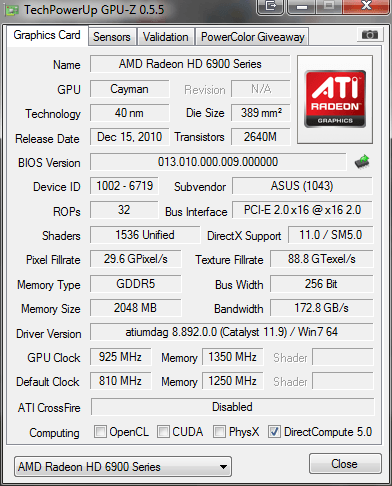

n°8092903
Zunder
Posté le 24-10-2011 à 12:53:55  profilanswer
Acheté hier une Asus 6950 DirectCu II chez Grosbill, unlock nickel du premier coup via ce bios. Elle tient à 940 à 1.15v, le 950 ne passe hélas pas, et pas envie de monter davantage le voltage.
http://www.megaupload.com/?d=XVNFDHJ0
Au cas où ça ne marche pas, pensez à désinstaller les drivers / reboot / flash / reboot / réinstaller les drivers / reboot.
http://gpuz.techpowerup.com/11/10/24/d45.png

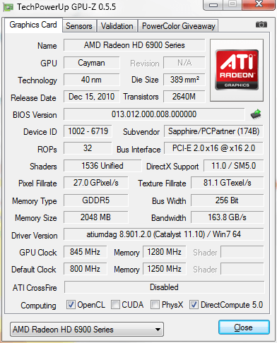

Vote 4 Pedro
Posté le 29-10-2011 à 19:08:03  profilanswer
Hopla,
Pour faire un retour de mon expérience, j'ai acheté une 6950 2gb sapphire sur RDC, celle ci
http://media.surcouf.com/images/Catalogue/49/79/68/g9687949_2.jpg
http://www.rueducommerce.fr/Compos [...] n-bulk.htm
Je me suis renseigné un peu sur cette carte en particulier, ayant vu entretemps qu'on pouvait débloquer les shader sur certaines 6950 2gb. Je suis tombé sur ce topic : http://forums.guru3d.com/showthread.php?t=350307
Au fil de la discussion certains ont découvert que sur leur deuxième bios, les shader étaient débloqués ! Pour d'autres par contre c'était pas le cas, la tombola quoi.
J'ai eu de la chance :) voila pour la mienne, juste un switch sur le 2nd bios et un petit oc :
http://gpuz.techpowerup.com/11/10/29/bm.png

moué.... perso si je n'avais pas eu un double bios et donc le fameux switch, je ne me serais pas lancé dans l'oc de ma 6950..... parce que le gain de l'oc d'une 6950 est franchement risible concrètement..... en jeu on gagne à tout casser 3 ou 4 fps sur 30-35.... autant dire qu'on ne fait aucune différence visuellement et que donc ça ne sert à rien. prendre le risque de planter sa 6950 pour un gain ridicule, très peu pour moi..... parce que des cartes 6950 plantées à cause d'un flashage du bios raté, j'en vois sur les forums....
et pourtant question oc je pense que je me suis pas mal démerdé :
bios d'origine :
  http://nsa27.casimages.com/img/2011/10/30/111030110341443494.gif
le 2ème bios que j'ai oc :
http://nsa28.casimages.com/img/2011/10/30/111030110422601910.gif

sauf erreur, ma sapphire 6950 toxic à les mêmes caractéristiques qu'une 6970 avec le 2ème bios + l'oc que j'ai fais. Et la gain réel (en jeu) est assez risible, 3-4 FPS sur 30-35, ou 6-7 FPS sur 60-70..... pas de quoi se prendre la tête pour si peu....

justement, je ne me suis pas contenté de démarrer sur le 2ème bios qui débloque simplement les shaders, j'ai aussi oc.... prend la peine de regarder mon post au dessus avec les 2 photos!
je suis à 953 / 1390 Mhz, shaders débloqués.
