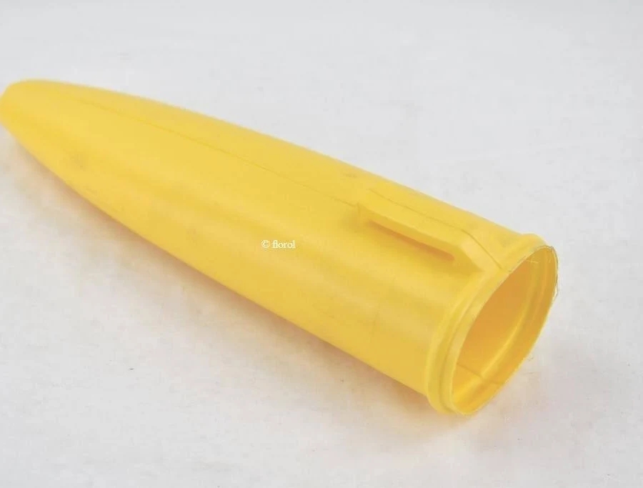

Bonjour,
Je voudrai modéliser un coffin, mais j'y arrive pas  :D
https://rehost.diberie.com/Picture/Get/r/515737
J'ai essayé en surfacique, j'arrive bien sûr à faire un tube elliptique, mais je ne sais pas comment le refermer à l'extrémité.
J'ai essayé de faire un profil et de faire un balayage ou une révolution sur une ellipse, mais ça ne fonctionne pas.
J'arrive à la limite de ce que je sais faire... Si jamais quelqu'un a une piste, y compris vers le type de tuto à regarder pour apprendre, ça m'intéresse !
Merci.

Extruder vers un point ?

Tu trouveras des tutos vidéo avec ces mots clé :
Dans Autodesk Fusion, il y a plusieurs façons de faire une extrusion dont la section change progressivement selon un profil.
Le plus souvent, ce que tu cherches correspond à :
une extrusion avec dépouille (taper)
un loft entre plusieurs profils
ou un balayage (sweep) avec guide
1. Extrusion avec changement de dimension linéaire (dépouille)
Si tu veux simplement que la forme s’élargisse ou rétrécisse pendant l’extrusion :
Fais ton sketch.
Créer > Extrusion
Sélectionne le profil.
Dans la fenêtre d’extrusion :
règle la distance
utilise Angle de dépouille (Taper Angle)
angle positif → la forme s’élargit
angle négatif → elle se rétrécit
C’est la méthode simple pour faire un cône, une pyramide tronquée, etc.

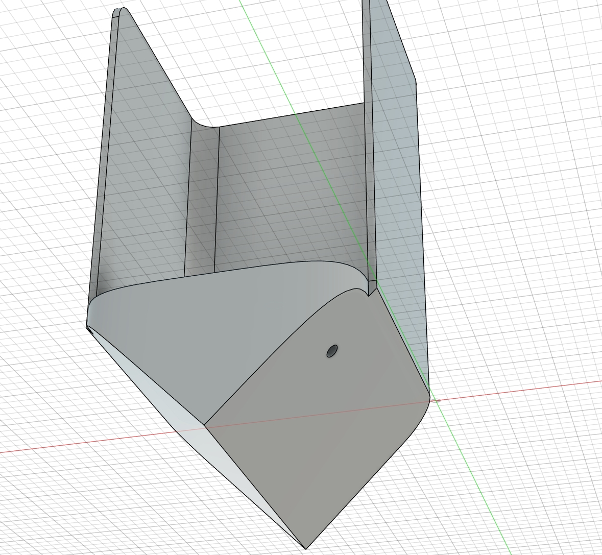

J'ai une autre question  :D
Je veux faire un trou latéral sur un cylindre. Jusque là, rien de bien compliqué.
Mais j'aimerai pouvoir déplacer facilement ce trou radialement, pour modifier facilement un prototype.
Edit : et ben j'ai trouvé...
Plan tangeant, point sur ce plan, et en éditant le plan je peux en modifier l'angle, et le trou se déplace radialement.
Désolé pour le dérangement...

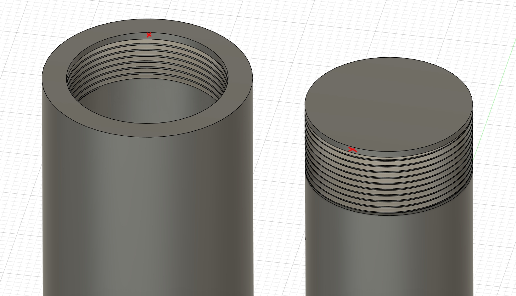

Bonjour,
Il y a (encore) un truc qui m'échappe dans Fusion...
Je veux couper une pièce cylindrique déjà modélisée en deux pour la rendre démontable, avec un filetage pour l'assemblage. Le filetage a un décalage de 1mm au début et à la fin, laissant un plat sur le tube (et à l'intérieur également)
Ça ne me paraissait pas très compliqué a mettre en oeuvre mais j'ai un soucis de taille :
Le taraudage d'un côté (en M24x1) donne un diamètre interne inférieur à ce que j'obtiens avec un filetage en M24x1 de l'autre côté. Donc forcément, ça rentre pas.
Qu'est-ce que je rate ?
Merci !

tu parles de diametre dans la modélisation ou une fois imprimé ?

Posté le 01-09-2026 à 17:07:47  profilanswer

Posté le 01-09-2026 à 17:10:44  profilanswer
Dans la modélisation, je n'ai pas encore imprimé puisque l'analyse de section montre bien le problème de dimensions.
nikos69 a écrit :
Les taraudages et filetages sont bien modélisés (et pas juste la texture moisie de base) ?
Oui, bien modélisés.

Posté le 01-09-2026 à 17:14:09  profilanswer
Ta prise de cote est bonne ? des fois on a vite fait d'avoir une mesure "en biais" (un des points pris n'est pas bon), sans s'en rendre compte suivant l'angle de vue qu'on a et du coup plus longue que prévue  [:tinostar]
Je sais pas si je suis bien clair  :o

tinc
Posté le 01-09-2026 à 17:16:36  profilanswer
Non, pas de soucis à ce niveau  :D

Posté le 01-09-2026 à 17:18:03  profilanswer
Mon filetage mâle fait 23.884mm et le taraudage fait 23.036mm

Posté le 01-09-2026 à 17:19:00  profilanswer
Étonnant ça, t'as essayé sur un autre projet tout neuf de refaire juste un filetage/taraudage pour voir si t'as aussi le problème ?
 [:ortensio:6]
C'est un filetage autobloquant  [:maestun]
Message édité par nikos69 le 01-09-2026 à 17:19:53
n°1192364
tinc
Posté le 01-09-2026 à 17:32:37  profilanswer
Je viens de tester avec un nouveau projet et j'obtiens la même chose.
Mais en écrivant je réalise un truc : le soucis de dimension est sur la partie "lisse", celle issue du décalage.
La partie où j'ai fait une croix rouge.
https://rehost.diberie.com/Picture/Get/r/540495
n°1192365
tinc
Posté le 01-09-2026 à 17:52:55  profilanswer
J'ai compris, mais je trouve ça pas intuitif : d'ailleurs l'explication que j'avais écrite est foireuse.  :D

nikos69
Posté le 01-09-2026 à 17:54:47  profilanswer
Et donc ?  :O
n°1192367
TheCreator
Posté le 01-09-2026 à 17:56:45  profilanswer
bah la partie que tu montres c'est purement ton design, pour moi l'outil filetage n'y touchera pas
n°1192368
tinc
Posté le 01-09-2026 à 17:57:13  profilanswer
Si on choisit un décalage du filetage/taraudage, la partie lisse obtenue est au diamètre du sommet du filet.
Donc forcément ça ne s'emboîte pas.
n°1192369
tinc
Posté le 01-09-2026 à 17:58:02  profilanswer
Non, elle est obtenue avec l'outil filetage.
n°1192370
TheCreator
Posté le 01-09-2026 à 18:16:23  profilanswer
je comprends pas je vais tester, c'est quand meme pratique de maitriser cet outil :love:
de mon xp en impression faut offset généreusement une des faces du filet pour que ça ne soit pas beaucoup trop serré
n°1192371
TheCreator
Posté le 01-09-2026 à 18:20:29  profilanswer
ah ouais je vois. c'est en effet nul pour faire la meme chose que ce que tu veux faire, en plus on peut pas bêtement offset la partie concernée car elle fait partie du filet modélisé
n°1192372
tinc
Posté le 01-09-2026 à 19:03:04  profilanswer
Voilà exactement.
J'ai fini par faire un disque à la bonne taille pour extruder et avoir la bonne dimension  :O
n°1192378

https://rehost.diberie.com/Picture/Get/r/546174https://rehost.diberie.com/Picture/Get/r/546175
Je suis en train de créer un support mural d'angle pour une enceinte et j'ai un soucis sur mon perçage. Je l'ai fais perpendiculaire à la face contre le mur (logique !) mais du coup je n'arrive pas à faire un fraisage propre sur l'autre face qui est oblique au trou  :fou:
Je pense qu'il doit y avoir un truc tout con à faire mais j'arrive pas à mettre le doigt dessus... Des idées ?
n°1192379
M4vrick
Mad user

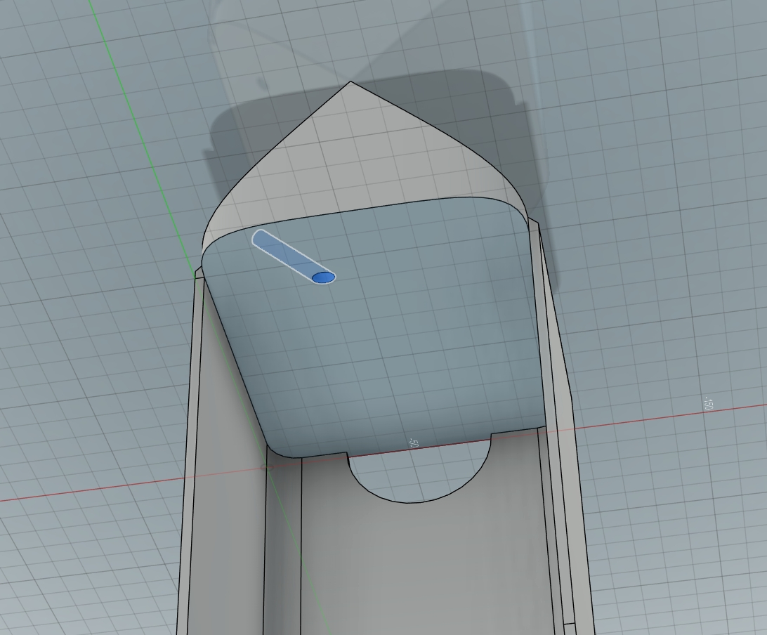

Posté le 22-09-2026 à 18:46:46  profilanswer
Fraisage ou lamage ?
Sur quelle face exactement? Celle avec la sortie en angle ?
Dans ce cas le plus rapide pour moi c'est un plan de travail parallèle a la face opposée que tu déplaces jusqu'à l'autre côté du trou, un cercle et tu extrudes pour faire ton épaulement.
--== M4vr|ck ==--
n°1192380
TheCreator
Posté le 22-09-2026 à 18:55:08  profilanswer
voila, ou sinon extrusion depuis le même plan mais avec une distance de début à l'extrusion
n°1192381
simbacorp
Posté le 22-09-2026 à 19:07:44  profilanswer
https://rehost.diberie.com/Picture/Get/r/546205
Merci à vous deux, effectivement c'est beaucoup plus simple en prenant le plan du perçage comme base. Je me battait avec des projections sur le plan de l'autre coté sans arriver à rien  :lol:
Et oui en fait c'était plus un lamage qu'un fraisage ce dont j'avais besoin !
