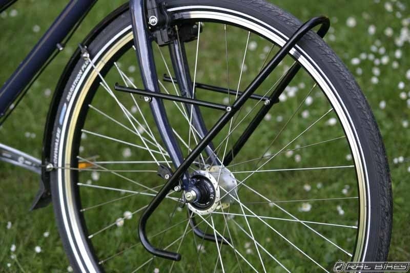

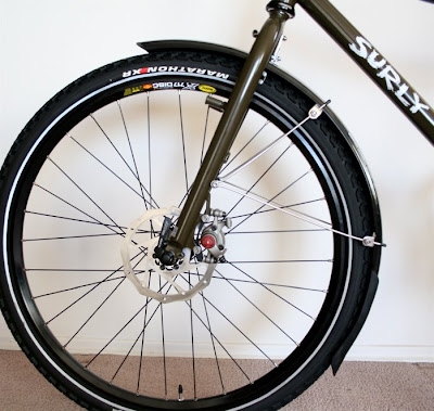

wonder_lin​k
Posté le 14-09-2025 à 21:35:38  profilanswer
moi et moi a écrit :
Mais à quoi serviraient les œillets sur la fourche ? Vu que pour le garde boue, il y a ceux au niveau de l'axe de roue...
La solution porte bagage à l'arrière s'entend, mais en utilisation gravel potentiellement engagée ... :/
On peut très bien installer un garde boue avec l'œillet au milieu des bras de la fourche. Par ex., avec des GB de la marque SKS , les tringles fournis sont prévus  pour etre découpées à la longueur désirée voire etre cintrées si on est pas trop maladroit.  ;)
https://rehost.diberie.com/Picture/Get/f/432791
il est aussi possible de cumuler un PB et GB sans utiliser l'œillet situé sur la face avant de la fourche, étant donné qu'il n'y en a pas  d'après les photos du vélo.
Par exemple  avec le PB Tubus Tara qui a juste besoin d'un oeillet au milieu du bras de la fourche et un autre près de l'axe de la roue. Le porte-bagage lui même a un oeillet déporté pour installer un garde-boue.
https://rehost.diberie.com/Picture/Get/f/432786
Sauf que cette configuration peut poser problème selon de la forme de l'etrier de frein qui peut gêner la pose du GB et PB sur le coté gauche. mais cela s'arrange en mettant des vis et entretoise supplémentaires au cas où
ici l'inconnu c'est de savoir si cette fourche est assez résistante pour supporter tout ce travail.   . Dans le cas d'un vélo spécialement dédié à de la cyclorando: ca pourrait se tenter. mais là il est question d'un vélo plutôt entrée de gamme pour du gravel.  :??:
le mieux est encore de contacter un vendeur dans un magasin ou d'envoyer un message à Intersport.  ils  devraient connaitre ce qui peut se mettre sur leur velo

moi et moi
Posté le 15-09-2025 à 10:06:10  profilanswer
Merci ! Oui j'avais repéré le 2ème porte bagage avant qui semble être la meilleure solution, mais en effet je vais lui dire de contacter Intersport pour être sûr, sinon, il faudra qu'il change de vélo :o

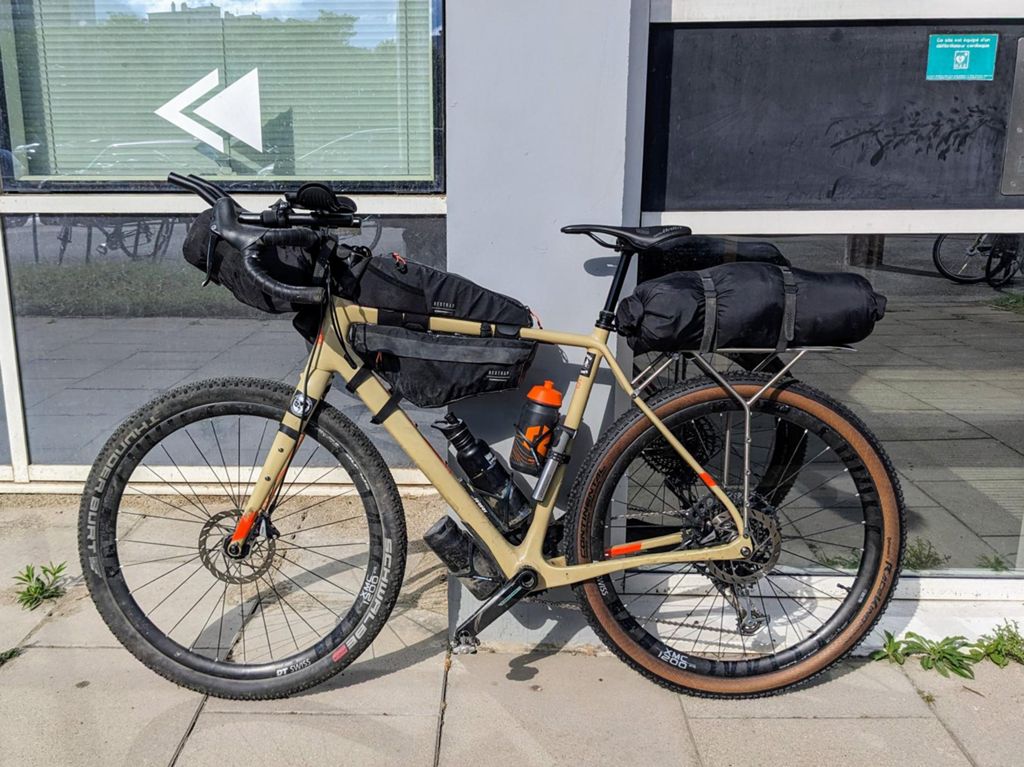

J'ai testé le drybag + porte bagages léger sur un trip récent.
Contrairement à ce que je pensais, c'est pas forcément plus pratique que la sacoche de selle ; niveau remplissage j'ai trouvé ça plus relou car difficile de lui donner une forme facile à sangler si c'est pas la tente que tu mets dedans.
Par contre, totalement convaincu que c'est mieux qu'une sacoche de selle si on met une tente et qu'on blinde à mort, le tout en roulant sur des chemins cabossés.
Et c'est plus polyvalent pour d'autres usages, genre sacoches à l'ancienne si tu voyages aussi sur ce genre de format par ailleurs.
Un PB Tubus + dry bag c'est super lourd.
Perso plutôt que multiplier les sacoches, je reste partisan du porte paquet avant + grosse sacoche cubique pour avoir du volume plutôt que 10 petites sacoches.

nasdak
Posté le 08-10-2025 à 13:36:19  profilanswer
Ce qu'il faudrait c'est des espèces de sacs qu'on ouvrirait par le haut et qui s'accorcheraient sur les côtés du porte bagage !
