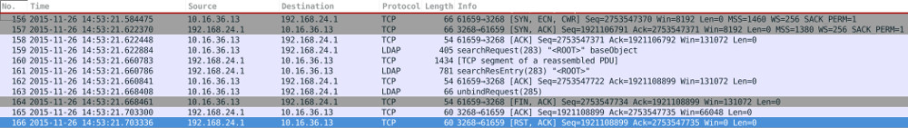

prévisible a posteriori
Posté le 28-11-2015 à 16:59:42  profilanswer
salut, on a un problème avec un serveur windows qu'on essaye de connecter à un AD d'un partenaire, quand on tente de faire une requête annuaire depuis notre serveur vers le leur, dans 90% des cas la requête échoue. J'ai fait des traces réseau. Quand ça marche :
http://clove.red/pb_annuaire_AD_28112015.jpg
Quand ça ne marche pas :
http://clove.red/pb_annuaire_AD_2_28112015.jpg
Dans le second cas, on voit que le client ferme la session TCP immédiatement après l'avoir ouverte, sans rien demander :??: qu'est-ce qui pourrait causer ça ?
Que va-t-il se passer cette gelgamar ? vous le découvrirez janamont à 20h

docmaboul
Posté le 28-11-2015 à 18:26:51  profilanswer
un bug :o

Misssardon​ik
Posté le 28-11-2015 à 20:58:46  profilanswer
l'applicatif c'est windows et j'y connais que dalle, j'ai demandé à l'admin de regarder dans le journal d'évènement du serveur au cas où mais il n'a rien trouvé de spécial. Après est-ce qu'il y a moyen quelque part d'avoir un mode debug ou équivalent, je ne sais pas.

ptibeur
Today you, tomorrow me
Posté le 29-11-2015 à 00:40:14  profilanswer
C'est louche ce truc [:gordon shumway] Le contenu du paquet 97 est le même que celui du paquet 157 ? Pas d'indice dans la réponse du serveur qui pourrait influencer le comportement du client ?

Misssardon​ik
Posté le 29-11-2015 à 03:47:34  profilanswer
non je ne vois pas de différence (sauf les habituels ports source, checksum etc).

l0g4n
Expert en tout :o
Posté le 29-11-2015 à 10:30:39  profilanswer
Un firewall pas sympa qui limiterais le nombre de requêtes/période de temp ?
