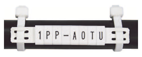

quelqu'un a une solution efficace pour l'étiquetage des câbles ethernet ? ici on en est encore à l'âge de pierre avec de bêtes dymos qui se décollent au bout de quelques mois de service (en plus de pas être très lisibles collés sur des câbles).
bague couleur PLIO FTW
l0g4n a écrit :
J'avais vu des bagues numérotées ou porte étiquettes, à clipser en bout de câble. Avec des couleurs différentes ça peut largement répondre au besoin :jap:
gomme a écrit :
Chez nous c'est bagues numérotées (1 n° = 1 couleur) + dymo sur un porte étiquette (rilsan avec un rectangle en plastique d'environ 7mm x 30mm)
c'est ca
http://www.materielelectrique.com/content/images_produits/sterling/03630401.jpg
dispo avec ou sans code couleur par N°
enfilé sur les plaquettes et fixé par un collier ou deux
http://img.directindustry.com/images_di/photo-mg/cable-marking-plate-7845-7531853.jpg
