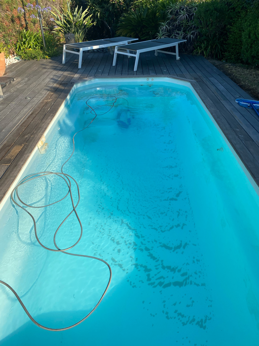

Petite mise à jour
https://img3.super-h.fr/images/2025/07/04/snapshot_9849436584a998406943de6e6.jpg

C'est bien, faut aspirer désormais !

Le robot aspire depuis hier  :o
La bâche a bien vieilli même si elle commence à souffrir du temps

Faut rejeter à l'agout ce qui reste
En plus c'est regroupé en paquets, faut en profiter !

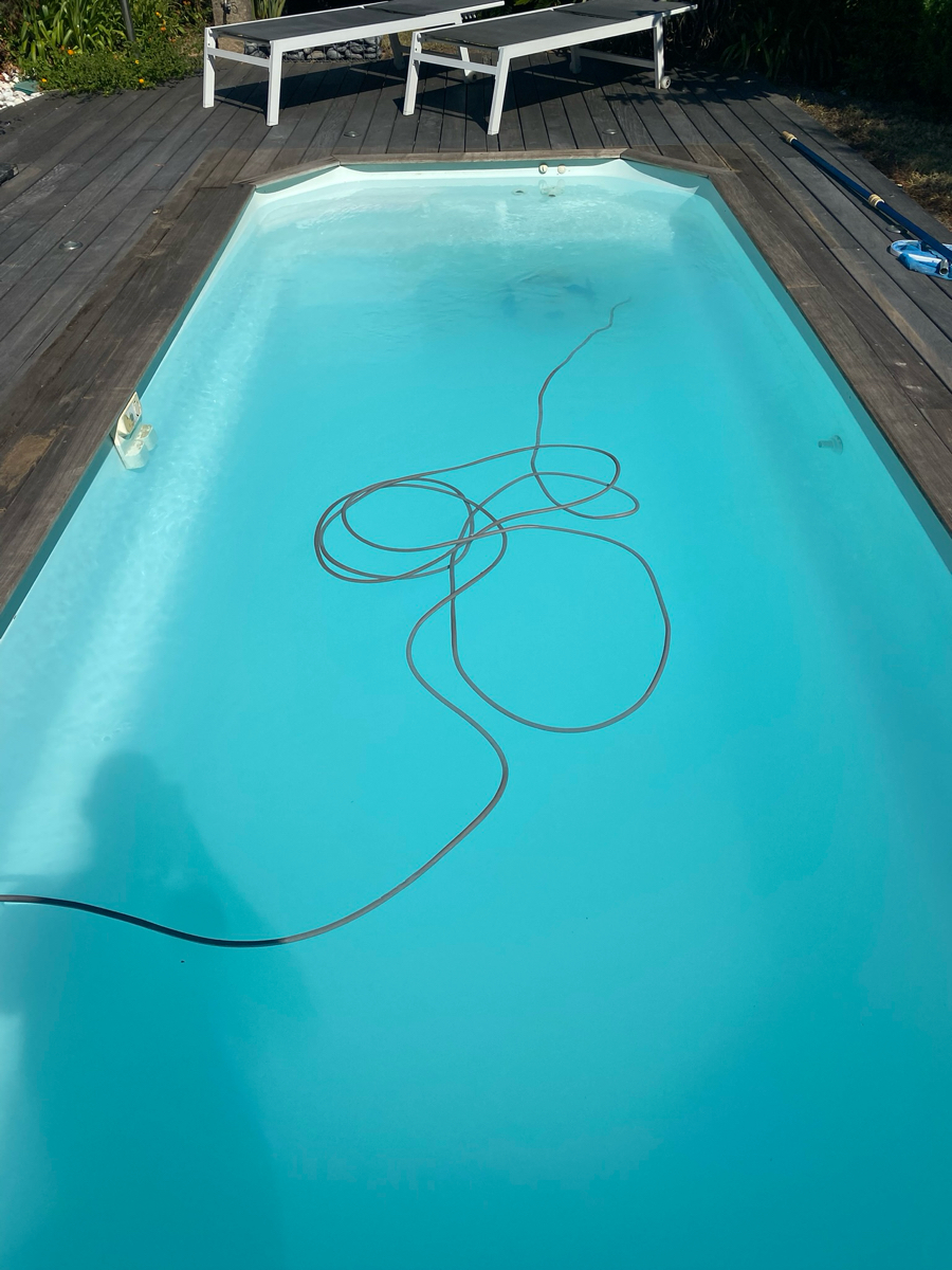

https://img3.super-h.fr/images/2025/07/04/snapshot_1680741f5e4171b3b063f.jpg

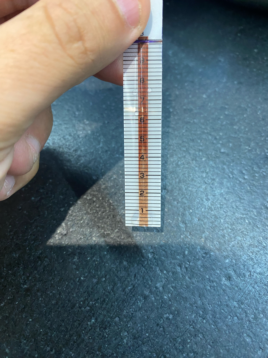

 Allez maintenant traitement , elle est trouble mais j’ai pas encore testé le sel ni le reste
Petit édit :https://img3.super-h.fr/images/2025/07/04/snapshot_1680758518a88bf3b11d9.jpg

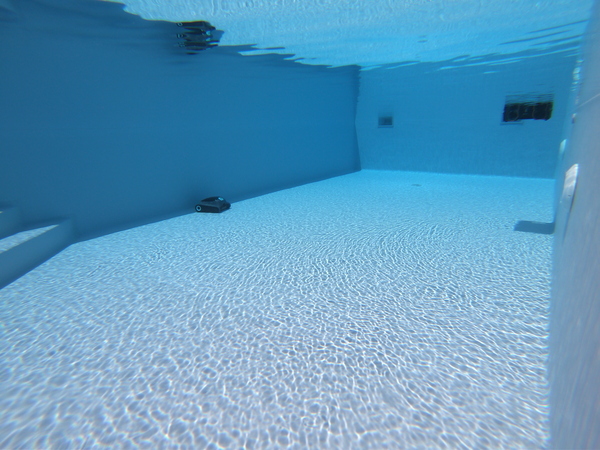

Je fais également un CR sur un Robot qu'on m'a gentiment prêté, le Scuba S1 version 2025
On ne va pas revenir sur l'aspect durée de vie/fiabilité/réparabilité de la marque par rapport aux autres marques connues depuis des années, ce n'est pas le sujet de mon CR mais surtout de son efficacité
Aiper annonce 3h d'autonomie et il les tient sans broncher  :ouch:
En mode Auto il commence par les parois jusqu'à 50% de batterie restante et termine pas le fond jusqu'à 15% où il se met au ras d'un mur pour récupérer avec la perche
Le filtre 3 micron et très efficace mais limité à 30 utilisations, ensuite il faut le remplacer pour 80€ apparemment  :pt1cable:
L'utilisation du filtre 3 micron l'empêche de monter les parois car ça limite la puissance d'aspiration, donc il faut l'enlever pour faire les parois ou le mode Auto
Le mode Eco est sympa, 50min de nettoyage de fond toutes les 48h pendant une semaine, idéal lorsqu'on part en vacances et qu'on demande a quelqu'un de passer à la maison de temps en temps pour tout checker
La navigation est basique, pas de capteur, seulement un gyro, donc il se cale sur une paroi et fait des virages à 90°. S'il se cale sur mes marchent il va nettoyer en diagonale. Rien de grave mais ça fait bizarre.
Je n'ai pas de recul n'ayant pas de robot, je le trouve quand même lourd au niveau des défauts et le fait qu'il faille le charger en le branchant et non avec un système aimanté. Je ne sais pas si dans le temps les fiches de la prise du robot vont bien vieillir.
Compatible wifi qu'il capte d'ailleurs très bien, bien mieux que mon smartphone niveau portée  :ouch:
Sous l'eau impossible de voir son état de batterie ni changer de mode, le wifi est inopérant, il travaille jusqu'à 15% de batterie peu importe le mode choisi, si on veut l'interrompre il faut le pêcher en fonctionnement
Sinon avec le 3 microns ça capte vraiment toutes les poussières et sans (180 microns) ça reste quand même super efficace  [:aqualung]
Je ne m'attendais pas à ça pour un robot à 569€  :pt1cable:
Petite vidéo du résultat
https://youtu.be/vGxq2tz9DrU?feature=shared
https://zupimages.net/up/25/27/moyb.jpg

Cette transparence !  :ouch:
Ca donne envie de se jeter dedans.  [:sir_knumskull]

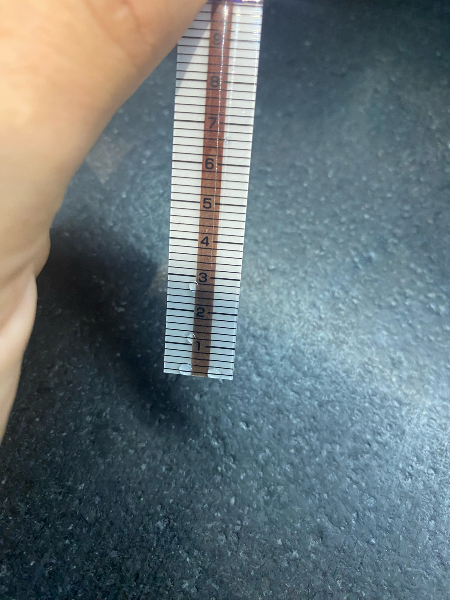

https://img3.super-h.fr/images/2025/07/04/snapshot_168071c0775c8976bdc72.jpg
Allez je me fait chier donc je vous fait chier
Donc maintenant passage à l alca plus parce que l alcanalité est proche du néant

https://img3.super-h.fr/images/2025 [...] 6bdc72.jpg
Euh... t'es à 6 g/L ?  [:figti]
n°73166765
saba93
Posté le 05-07-2025 à 04:52:24  profilanswer
Non le 6 correspond à 2480 mg /L

Bon, je crois que je me décarcasse à frotter ma piscine presque pour rien. En 2j j'ai déjà des algues qui reviennent, en plus d'une eau cristalline.
Soit c'est ce que j'ai frotté qui s'agglomère au fond, soit c'est de nouvelles algues qui se déposent tout de suite.
A votre avis ?
Le fait d'avoir une bonde de fond serait-il une solution pour créer un courant permettant de filtrer vraiment toute la piscine ?

nouvelles algues
Ton niveau de chlore est comment ?
