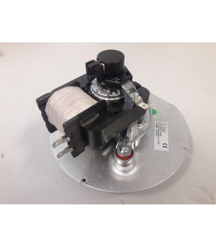

Dites sur mon poele MCZ halo up j'ai un sifflement qui deviens constant.
Je pense a un ventilo qui rend l'ame
il date de 09/2020
6600 heures de fonctionnement, dernier entretien fait en Mars 2022
C'est pas lié au ventilateur de soufflerie qui se règlent de 1 a5 mais a un autre ventil a l'interieur que je n'arrive a trouver a l'oreille :o
Il marche bien neamoins,  mais c'est de plus en plus desagreable.
Pour corriger ca :
-ca passera en entretien
-je tente le démontage et soufflerie +wd40 sur tout ce qui ressemble a un ventilo (c'est compliqué ?)
-j’ appel la societe qui fait l'entretien et je claque le PEL ?
Fini de lurker ! - Topic HFRCoin for the lulz : http://bit.ly/1eVZlr8 - Mon adresse en HFRCoin : 7jEYrxT2K7TxUgZM2dYbxUMBvUk7ivei2P
n°67950449
kida
Posté le 04-03-2023 à 08:10:03  profilanswer
C'est le ventilateur d'extracteur de fumée. Si c'est un roulement faut changer.
Faut tout démonter pour y accéder. Moi à ta place, j'attendrais la révision et le faire changer à cette occasion (tu auras le prix de la pièce).
il date de 09/2020
Pour corriger ca :
J'ai changé le mien tout seul, sur certains poeles c'est facile, sur le mien c'était dessous donc vraiment chiant en accès.
J'ai du y passer deux après-midi de main-d'oeuvre + le temps sur le net de trouver la bonne pièce.
Soyons clair c'est relativement simple, c'est des machines faites pour être entretenue, mais faut quand même être un peu débrouillard/bricoleur
Même pas 200€ de pièce (joints inclus) directement sur un site d'italien
Message édité par galork le 06-03-2023 à 11:03:10
il date de 09/2020
Pour corriger ca :
Tiens en changeant la recette du poele j'ai quasi plus de problème, je suis passé de air : 1 a air -1 et en visualisant les paramètre en live du nb de tour par minute du ventilateur de fumé c'est a 1100 au lieu de  quasi 1800, c'est impressionnant l'ecart. :pt1cable:
j'ai contacté la sct qui m'a fait l'entretien du poele et j'ai exposé le pb, envoie de video que je poste ici si vous avez un autre avis. J'attend leur retour
https://youtube.com/shorts/z-S19gQ27JI
https://youtube.com/shorts/1YGwP_qE9Ug
je me dit qu'il vont me changer la piece complete qui se vend 100€ :
https://www.meilleurpoele.com/compo [...] -halo.html
mais si ca trouve un changement des roulements ou des palier (je sais pas ce qui est sur ce moteur a votre avis ?) est possible pour qq euro .
https://shop.ecotherm-creutz.be/2018-thickbox_default/pi%C3%A8ce-mcz-extracteur-fum%C3%A9es-%C3%A9tanche.jpg
En tout ca si c'est changé lors de l'entretien, pas de frais de dep en plus
