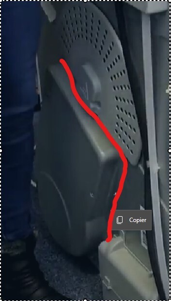

Posté le 30-09-2022 à 18:05:14  profilanswer
Hello
Je vais faire un crosspost je pense.
Dans mon sèche-linge, suite à une fuite d'eau, j'ai démonté la partie en rouge ( je n'ai pas fait le toour complet de la pièce) sur la capture d'écran: c'est le joint qui est mort.
Mon souci est que je ne connais pas le nom exact de ce "capot", et je me sens un peu gland pour commander ledit joint.
Une idée de comment s'appelle cette pièce ?
Merci par avance (marque du sèche-linge ; Ariston Hotpoint)
https://zupimages.net/up/22/39/5p1y.jpg
n°66900926
HJ
Posté le 30-09-2022 à 20:28:40  profilanswer
Sur leur site, il n'est pas proposé des vues éclatées avec toutes les références des pièces ?
n°66905162
Bordel
Bordel !!!
Posté le 01-10-2022 à 17:06:02  profilanswer
Nope, mais j'ai trouvé via un autre topic :
https://atelier.sos-accessoire.com/wp-content/uploads/2016/12/enlever-resistance-300x233.jpg
Ils appellent ça Plaque de protection de la résistance, sauf que j'ai pas de résistance, la plaque ne protège en fait que la turbine qui se trouve ne bas.
Par contre, je ne vois pas du tout où acheter ce joint, je pense qu'il va falloir que je bricole un truc :/
