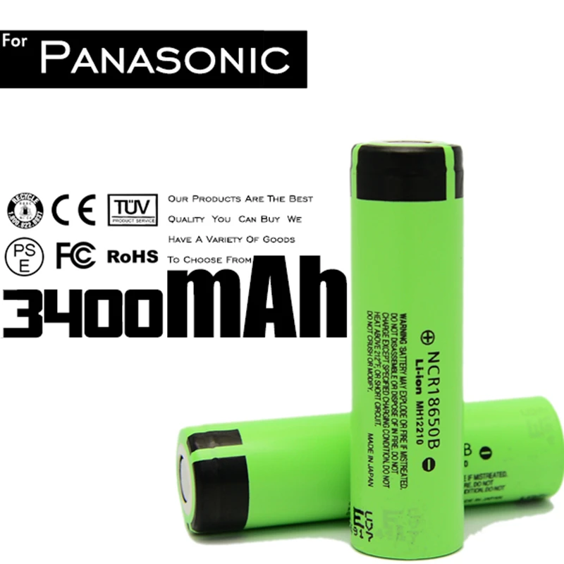

Depuis que j'ai gouté a la Panasonic 3400 mA, je n’achète plus que ça.
https://ae01.alicdn.com/kf/HTB1Dzn_KXXXXXXnXVXXq6xXFXXXh/30pcs-WholeSale-for-font-b-Panasonic-b-font-font-b-3400mah-b-font-3-7v-high.jpg
T'as noté le petit "for Panasonic" qui indique subtilement que c'est du fake ? :o :lol:
Ça doit être Playgeek qui en est l'auteur  :o
