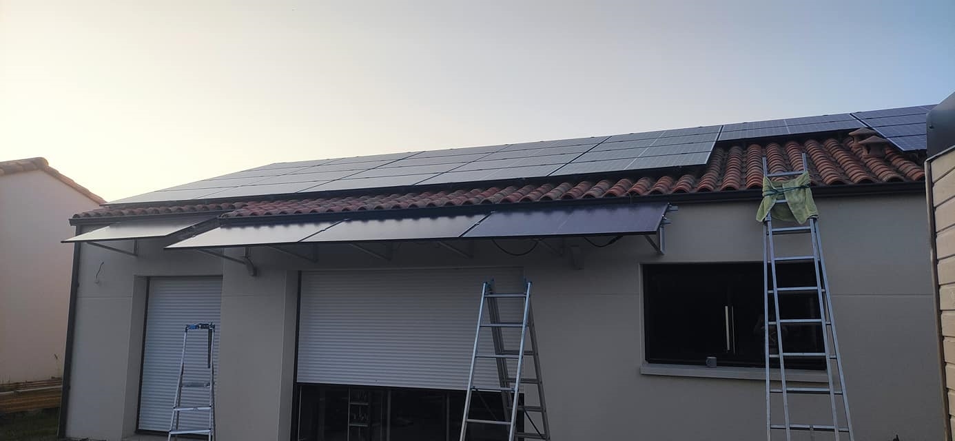

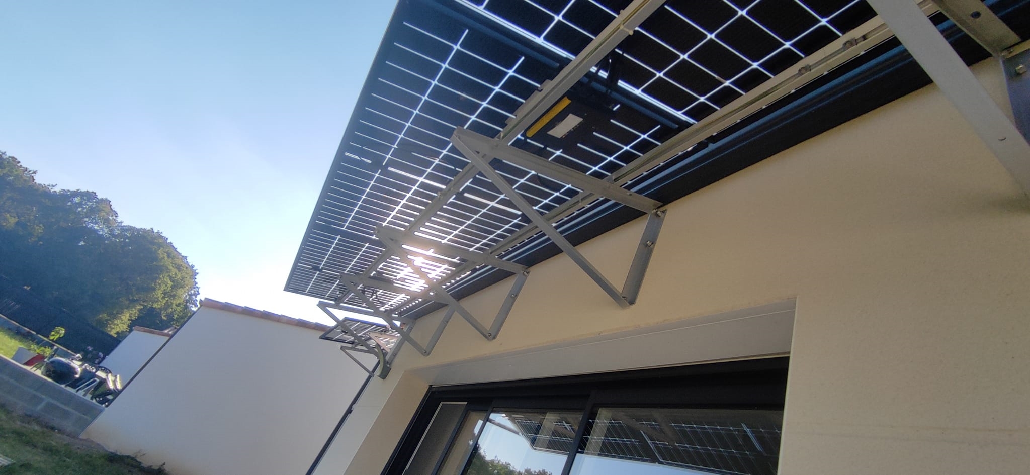

J'ai installé des panneaux en ombrière en utilisant des équerres de chez choc-discount, il y a plus jolie, mais pour le prix c'est un système imbattable.
https://rehost.diberie.com/Picture/Get/r/178983
https://rehost.diberie.com/Picture/Get/r/178984
Message cité 5 fois
Message édité par bilbo248 le 27-07-2023 à 14:21:30
ça ne marche que dans le cas ou tu n'as pas d'avancé de toit, perso j'en ai de tous les côtés .... (après j'ai aussi encore de la place sur le toit si il faut :o)
T'as combien de puissance maintenant la ?
Tu as quoi comme consommateur pour avoir besoin de tout ça ? vente de surplus ?
Tu as les references des equerres utilisees? Pour les dimensions.
Sympa !
Bon, perso j'ai aussi l'avancée de toit (d'ailleurs je me demande pourquoi on en fait plus, c'est tellement pratique  [:klemton] ).
J'ai aussi l'isolation extérieure, donc oublie l'idée de poser des panneaux en façade dans le polystyrène  [:alph-one]
T'as combien d'inclinaison de toit, tu sais ?
Message édité par Baodai38 le 27-07-2023 à 14:38:40
T'as combien de puissance maintenant la ?[quote]
Un raccordement en vente totale EDF-OA  avec 9,1kWc et 8kVa onduleur central.
Une autoconsommation avec batterie virtuelle avec 3,12kWc et 3,2kVA en micro onduleur.
Message édité par bilbo248 le 27-07-2023 à 15:44:00

Posté le 27-07-2023 à 15:19:15  profilanswer
Ce sont ces equerres que j'ai adapté à mon besoin. ( Reperçage  et changement de sens pour la pente.. )
Equerres
Vu le prix, sauf bon plan sur les profilés et sur l'usinage, çà vaut pas le cout de se prendre la tête. ( Ah ouai la boutique est à quelques kilomètres... çà aide :p )
Message édité par bilbo248 le 27-07-2023 à 15:22:18

bilbo248
Posté le 27-07-2023 à 15:21:01  profilanswer
Baodai38 a écrit :
Sympa !
De mémoire 20°.
Ta solution en ombriere m'intéresse fortement ! Tu peux détailler les refs ?
Pourquoi bifacial ?

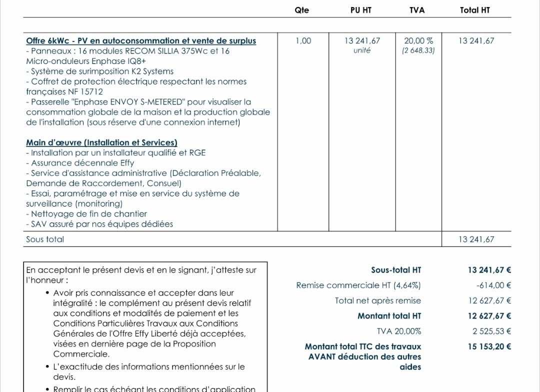

Posté le 27-07-2023 à 20:44:32  profilanswer
Premier contact pour voir ce que ça pourrait donner en roi une installation dans ma maison. Je cherche un truc clé en main uniquement pas le goût de me lancer dans une installation DIY.
J'ai contacter effie et EDF j'ai eu effy au tel j'ai trouvé ça très décevant pas de vrai analyse d'autoconsomation elle te balance des économies à la louche et globalement ça n'a aucun sens ( quasi 100% d'autoconsomation pour avoir un roi de moins de 10 ans ) Bref je vais devoir m'y collé sérieusement.
https://rehost.diberie.com/Picture/Get/r/198188
Vous pourriez me dire si ça tient la route niveau matos ?
Conso annuelle de la maison 12 000 kwh conso surtout l'hiver ( chauffage pac radiant )
n°68899862

Posté le 28-07-2023 à 06:31:21  profilanswer
6kwc, sans optimisation, c'est 6 000kwh de produits à l'année,donc à 0,2€ /kwh 1200€ économisés max à l'année.
Ah oui j'oubliais sans optimisation tu peux compter max 30% d'autoconso donc 360€ max d'économies à l'année.
41 ans pour rentabiliser  :O
(Hors revente )
^_^

Posté le 28-07-2023 à 07:46:47  profilanswer
(Hors revente )
Merci mais par optimisation tu entends un système de batterie physique ou virtuel ?
Vu ma situation elle m'a parlé de 6600 kwh par an, le site jrc me promet un peu plus mais pas sur que je le paramètre bien.
Hier soir j'ai un peu saigné du nez mais j'ai fait un croisement entre mes conso réels et cette production  que j'ai reparti heure par heure, mois par mois selon les heures d'ensoleillement. Le résultat est étonnamment interessant mais il me manque la donné de répartition heure par heure. C'est à dire sur une journée de 10 heure de soleil ou je suis sensé produire 10 kwh ( pour l'exemple) est ce que je vais produire 1 kwh par heure ou 0.2 la première et 3 kwh quand le soleil sera au zenith. J'ai pas trouvé sur le net.
Est ce que le  matériel proposé est OK par contre ?
Pourquoi bifacial ?
Pour la partie mécanique :
- les equerres précités et rail
- tige fileté Inox A4 en scellement chimique
- Ecrou aveugle en Inox A4
Distribution 2 équerres par panneau.
Ces équerres ne sont pas prévu à cette usage initialement.. je les ai renversé et repercé ( plus facile a comprendre soit en modélisation 3D soit avec une des équerres dans les mains ).
Pour la partie panneaux,
- 4x RECOM 390W - Bi-Faciaux. Mon premier Kit 4x était composé de ce modèle de panneaux, et j'aime l'harmonie. Les panneaux sont performants.. et l'expérience ma démontré que sur ce type d'installation le bi-face joue pleinement sont rôle, probablement pas à la hauteur du surcout ( j'ai pas cherché à évalué puisque de toute façon j'aurais pris ces panneaux pour leurs qualité, leurs sensibilité ( HJT ) et leurs design ).
- 2x micro onduleur de 800W Hoymiles. Font le job, mais comme quasiment tout les écosystèmes du genre tu as pas mal de contraintes liées au constructeur.. ( passerelle propriétaire.. cloud.. )
- tableau de protection AC et du câble ( avec quelques riselan pour le cable management )
Photographie |--| Stats BDPV - Photovoltaique

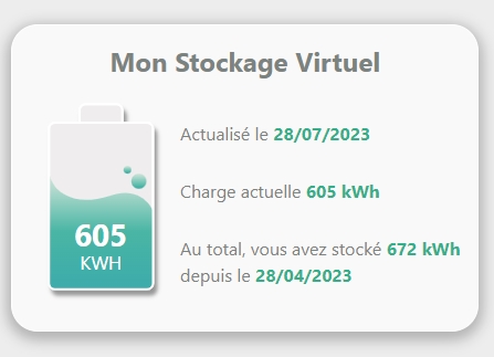

https://rehost.diberie.com/Picture/Get/f/198413
 :bounce:
J'attend la première "vrai" facture en batterie virtuelle d'ici peu.. le comptage lui semble bon et actualisé.
:bounce:
Par contre, je dois être neuneu, tu stockes en journée, mais le soir, tu ne consommes pas ce que tu as stocké en journée ? Ou bien c'est comptabilisé tous les mois, trimestre etc. ?
 :bounce:
Tu as des stats plus détaillé ?
Envoyé par jour, consommé chaque jour etc ... ?
Tu as une limite ?
C'est qui ça ?

Je suppose que c’est cette offre https://www.mylight-systems.com/tarifs-mysmartbattery/
Il y’a un abonnement mensuel avec une capacité de batterie, économiquement c’est compliqué je trouve.
M’enfin JPME m’a toujours pas payé et j’ai oublié d’appeler l’assurance juridique cette semaine …
Message édité par Big Blue le 28-07-2023 à 17:34:48
