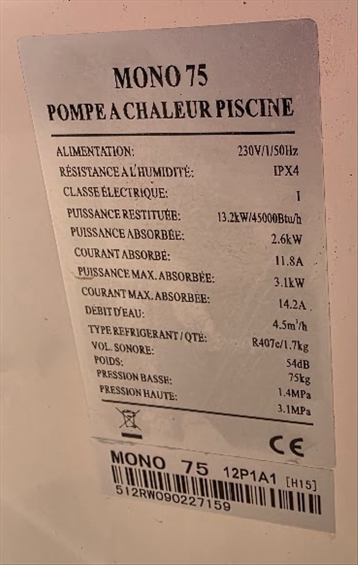

Posté le 23-09-2026 à 10:03:39  profilanswer
Max1592 a écrit :
Il faudrait que tu compares les perfs (COP) et que tu poses le calcul.
J'ai l'impression que des PV seraient un meilleur investissement ; à moins que ta pac ne claque
J'ai pris une photo de la PAC, et de sa plaque, aucune marque ou autre je ne trouve rien sur le net :
https://rehost.diberie.com/Picture/Get/r/546323
vous en dites quoi des perfs?
On dirait un COP nominal de 5 ; même c'est "que" 2,5-3 je doute que tu sois gagnant et rentable à la remplacer (hors dysfonctionnement).
À chaud je te dirais d'acheter une pince ampèremétrique tel qu'un Shelly et de mesurer la puissance consommée puis de calculer si des PV ne te seraient pas plus profitable.
Le topic idoine saura te dire :bounce:
Message édité par Max1592 le 23-09-2026 à 16:03:40
n°75331243
sirius25
Posté le 23-09-2026 à 16:05:55  profilanswer
après je regardes pour le moment, mais vu qu'elle est bien rouillée et fait un beau bruit de casserole ^^
