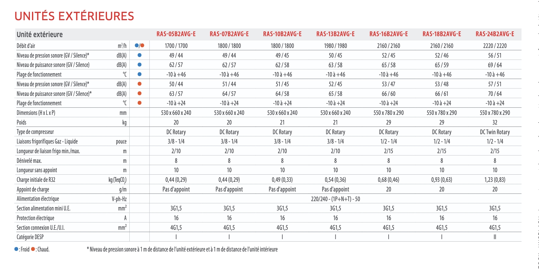

une de ceux là ?
https://rehost.diberie.com/Picture/Get/f/545824
En effet en clim plein sud ça va un peu galerer à partir de 46°. Elles ont l'air un peu plus bruyantes aussi que les unités externes les plus silencieuses que j'avais trouvé (Daikin et Samsung pour ma classe de puissance / type). Il peut toujours construire une structure en bois (en respectant les distances minimales avec l'UE) avec un isolant phonique intérieur et de larges ouvertures : ça évite que le son ne reverbe sur le mur en béton de sa maison pour arriver en masse chez toi . Y'en a pour probablement 150 à 200€ de matos et une journée de boulot à la cool. En plus si il prévoit un petit toit ça protégera l'UE des chutes de feuilles

une de ceux là ?
Oui c'est le deuxieme ;)
Il est en train de regarder si il ne peux pas lui faire un tour de 180°. On est d'accord que latéralement le bruit sera bien moindre ?
Merci pour le retour pour le caisson en bois, je pourrais le proposer.

Pour le moment, je n'ai qu'un premier devis à 23 562,66€ HT soit 28 275€ TTC (si on part sur une TVA a 20%) ce qui me semble pas donné pour 2 UE et 9 UI.
Preneur de vos avis d'ailleurs. Détail ci-dessous:
- 1x UE multi Z Deluxe 5 sorties 9.0 kw r 32 "panasonic" => 5 019,00€ HT
- 1x UE multi z Deluxe 4 sortie 8 kw r32 "panasonic"       => 4 249,00€ HT
- 2x UI TZ 2.5 kw confort split blanc mat "panasonic"       =>671,42 € HT (335,71 l'unité)
- 1x UI TZ 2 kw confort split blanc mat "panasonic'          =>314,28€ HT
- 6x UI TZ 1.6 kw confort split blanc mat "panasonic"       => 1 705,68€ HT ( 284,28 l'unité)
- 9x Tube cuivre isole 1/4-3/8 couronne de 25 m     => 2 164,50€ HT (240,50 l'unité)
- 1x Tuyau evac condensats diam 16/18                  => 98,75€ HT
- 9x Pompe de relevage de condensat clim 12 l/h      => 1 144,26€ HT (127,14 l'unité)
- 1x Disjoncteur 1p+n KA courbe D20 A Hager         => 81,70€ HT
- 1x Disjoncteur 1p+n 6/10 KA courbe D 32 A Hager => 90,42€ HT
- 3x câble r2v 3G2.5      => 348,54€ HT (116,18 l'unité)
- 2x câble ro 2v 3G4      => 275,90€ HT (137,95 l'unité)
- 3x câble ro 2v 4G1.5   =>301,65€ HT (100,55 l'unité)
- 1x goulotte optimal     => 458,96€ HT
- 1x raccords goulotte    => 310,25€ HT
- 2x Mise en place d'une unité extérieure => 370,84€ HT (185,42 l'unité)
- 9x pose d'une unité intérieure               => 1 241,01 (137,89 l'unité)
- Pose des goulottes                               => 874,26 € HT
- Passage des réseaux de cuivre isole       => 1 222,96€ HT
