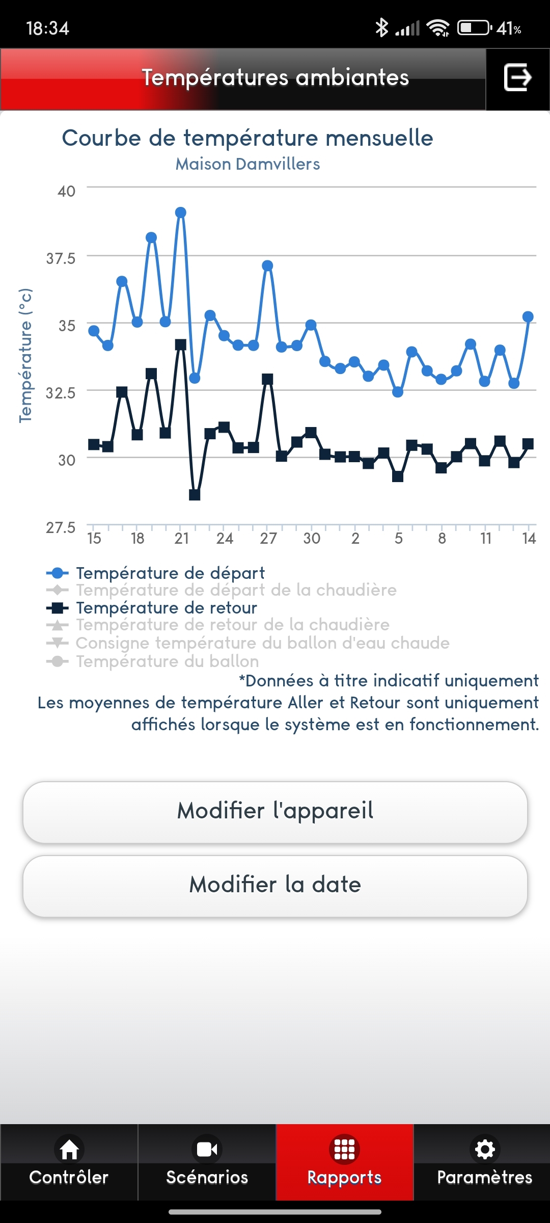

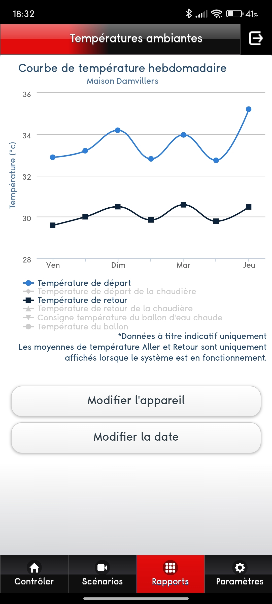

toutsec
Posté le 15-11-2024 à 16:37:09  profilanswer
Est ce que quelqu'un a un graphique de ces températures de départ et de retour de son eau au cours d'une journée typique avec un PAC air-eau? Genre un dimanche quand le chauffage est allumé tout le temps.
merci

tenclem
Posté le 15-11-2024 à 18:33:45  profilanswer
merci
Dernière 24h.
Je ne touche jamais la consigne.
La bosse c'est la prod d'ECS.
Je suis sur des bons vieux radiateurs fontes et auj il faisait entre 4 et 8 deg dehors.
https://i.ibb.co/S62KtgP/temp.png

Sherz
Posté le 15-11-2024 à 18:38:11  profilanswer
merci
J'ai que ça la sur le tel. Et y'a les départ pour l'ecs compris dedans.
1 semaine
https://rehost.diberie.com/Picture/Get/r/328473
1 mois
https://rehost.diberie.com/Picture/Get/r/328474
Présence permanente à la maison demande à 21°
Aprez ca veut pas dire grand chose, faut voir le circuit de chauffage, c'est ça qui détermine la température de départ.
Message édité par Sherz le 15-11-2024 à 18:39:25
