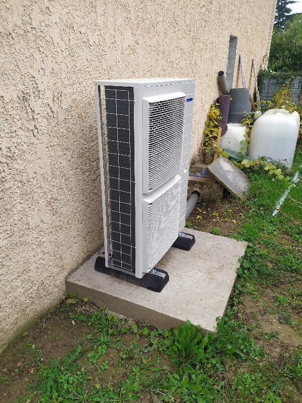

n°69583650
fishinou
Somalien Blanc
Posté le 11-11-2023 à 21:17:56  profilanswer
ratibus a écrit :
Le bruit vient d'où ? Du groupe extérieur ? Il est posé sur quoi ?
Oui groupe extérieur. Posé sur une dalle béton armée de 20 cm coulée pour l'occasion.
n°69583806
standalone
Posté le 11-11-2023 à 21:41:16  profilanswer
et qu'est ce qui fait du bruit? le souffle des ventilos? ou des vibrations qui se propagent?
le ventilo fait du bruit certes, mais fenêtres fermes tu entends rien normalement.
n°69584168
fishinou
Somalien Blanc
Posté le 11-11-2023 à 22:34:17  profilanswer
Je dirais vibrations qui se propagent.
Le bruit est pire dans la maison que dehors devant l'UE :-/
n°69584470
flash23
Fin de race brainwashée
Posté le 11-11-2023 à 23:23:09  profilanswer
Ah oui, les basses fréquences, c'est vraiment terrible avec les PACs. :/
(Quand on y est sensible, évidemment.)
n°69585017
ratibus
Posté le 12-11-2023 à 08:10:23  profilanswer
La dalle en question est-elle collée à un mur de la maison ?
Si oui, il faudrait, je pense, disquer un peu pour la désolidariser de la maison.
T'as une photo du groupe et de la dalle ?
J'ai fait mes dalles 15 à 20 cm de la maison, on n'entend pas du tout le groupe dans la maison (et je suis très sensible au bruit).
Message édité par ratibus le 12-11-2023 à 08:12:23

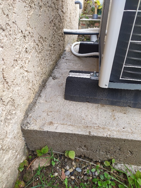

UE :
https://zupimages.net/up/23/45/wwx4.jpg
Dalle :
https://zupimages.net/up/23/45/ry3v.jpg

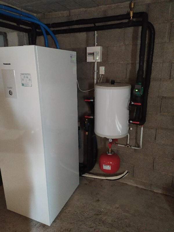

Et en passant, l'installation "intérieur" :
https://zupimages.net/up/23/45/30xd.jpg
Message cité 4 fois

fishinou a écrit :
Déjà, merci a tous pour les réponses :jap:
Je confirme que la dalle nous a été demandée par le chauffagiste. Apparemment c'est demandé par je-ne-sais-qui (ZDF ?) Pour avoir accès aux aides.
Je confirme aussi que n'anticipant pas le soucis, elle est bien collée au mur de la maison, est que c'est en effet le mur ou nous avons la tête quand on dort (a l'étage, UE ah RDC évidement).
Je pense que disquer est jouable, de toute façon on va fair en sorte que ça le soit, on peut pas passer 15 ans à mal dormir ... Faudra juste voir avec les tuyaux de connexion, si j'espère que le gars peut bouger l'UE le temps qu'on disque/casse.
Je vais faire des photos :jap:
UE :
Dalle :
J ai du pana en clim franchement c est ultra silencieux, après j ai pas de pac mais elles sont réputées   silencieuse . Dans l idée on peut facilement la bouger, suffit de charger le fluide dans le compresseur et hop recup, sous vide , tu enlèves tu fait ton truc tu rebranche sous vide , test d étanchéité et voilà. En gros une bonne journée de taf

Pareil ici dalle demandée par l’installateur dalle feraillée mini d’épaisseur x etc.
J'avais rajouté comme spec au maçon qui l'a faite de laisser un espace d'une poignée de mm entre la dalle et le mur pour justement pas que les vibrations passent.
Bilan quand je suis revenu a la maison quelques jours apres, le maçon avait pas laissé l'espace. quand je lui ai fait remarqué j'ai eu droit au "ne vous inquiétez pas  on en fait souvent avec la dalle que vous avez ça crains rien coté vibration". Comme un con que je suis, j'ai laissé couler et maintenant PAC en place et en service ben quand elle tourne c'est les vibrations qu'on entend conduites par le mur... bon ok c'est la cuisine on s'en branle un peu mais ça fait chier... faut vraiment jamais se fier a personne :fou: .
Message édité par nounounounou le 12-11-2023 à 12:16:19

C'est peut etre ca, la la dalle est complètement scéllée au mur donc a mon avis il doit y avoir transmission des vibrations, après ca ne va pas non plus faire une différence énorme hein, a mon avis il y a pas beaucoup de vibrations de la PAC qui passent dans la dalle mais ca peut jouer, ca peut etre la différence entre toi et moi.
J'ai a peu près la meme configuration que toi, la PAC au niveau du sous sol, le module intérieur juste en dessous du lit a l'applomb et la PAC un peu plus bas mais juste derrière le mur où il y a la taie d'oreiller :D
C'est sur que c'est pas la configuration idéale non plus.
Pour ca que j'avais anticipé:
-Ils demandaient une dalle de 4cm mini, j'ai fait une dalle de 30CM féraillée posée sur un lit de pierres de 20cm et entre la dalle et le mur j'avais mis 2 épaisseurs de cartons pour avoir 1.5CM de vide entre les deux. :pt1cable:
Ma Galerie // GT: scalpatif
