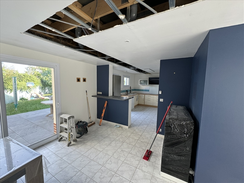

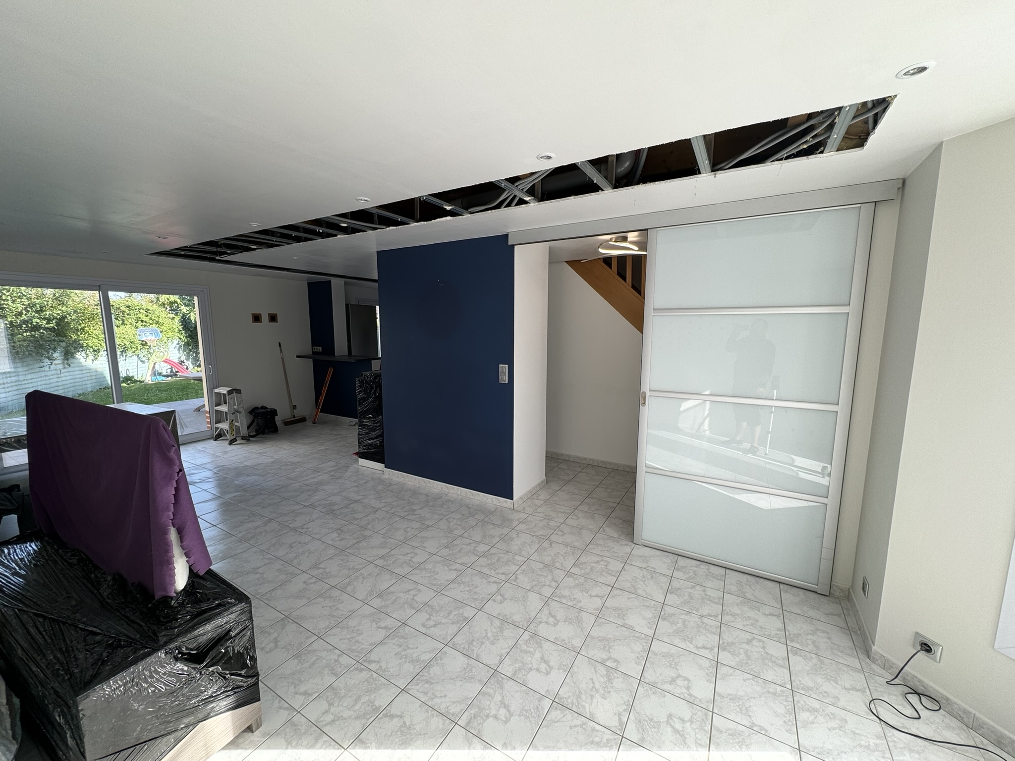

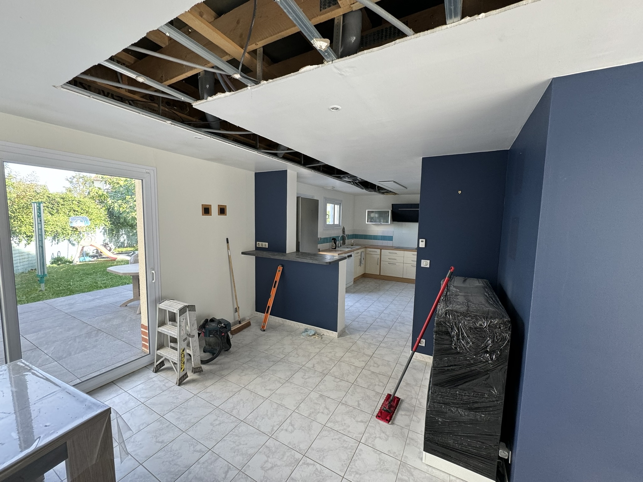

Posté le 17-10-2023 à 12:25:34  profilanswer
Pour moi ça commence aujourd'hui  [:wark0]
Ouverture des plafonds pour faire passer les tuyaux d'abord :o
https://rehost.diberie.com/Picture/Get/r/217255
https://rehost.diberie.com/Picture/Get/r/217256
n°69423392
tails38
Posté le 17-10-2023 à 13:05:33  profilanswer
C’est là que tu te dis qu’avec de la ouate en vrac dans les combles ça aurait été sacrément la merde :o

actaruspri​nced'eupho​r
Metamorphose !
Posté le 17-10-2023 à 13:08:58  profilanswer
C'est pas faux mais les combles c'est encore un étage au dessus :o
La misère quand même toute cette poussière, mais bon c'est pour du mieux [:julm3]

tails38
Posté le 17-10-2023 à 14:45:49  profilanswer
Ah y a un étage en plus je me demandais :D
n°69424654
