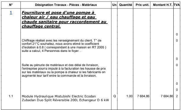

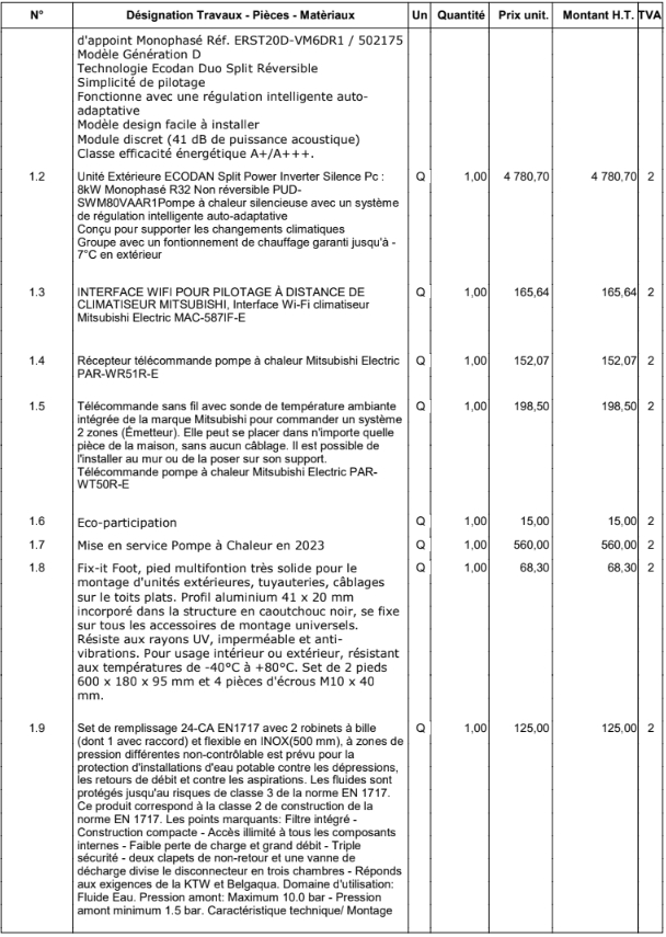

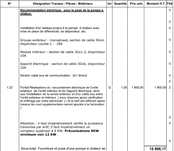

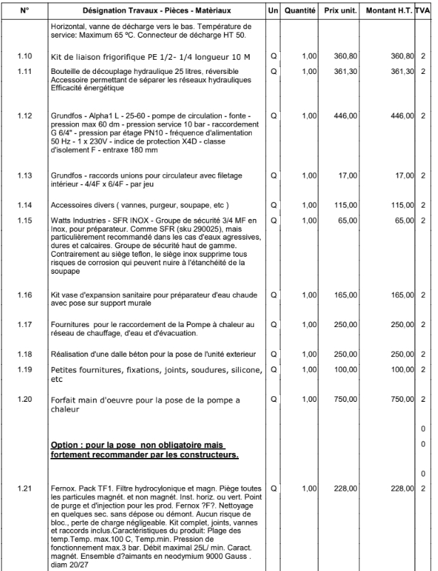

actarusprinced'euphor a écrit :
Hello
J'ai eu mon devis final pour pose de PAC Air-Eau Mitsu Power Inverter Silence 8kW+ installation complète d'un réseau de radiateurs, j'attends maintenant la réponse de l'AHNA concernant les aides (total 32K TTC)
Il me faut un devis avec les 2 prestations en même temps pour le dossier de l'AHNA donc je sais que je pourrais trouver moins cher ailleurs, par contre l'artisan a l'air vraiment super sérieux et ça c'est déjà rassurant.
Vous en pensez quoi du devis pour la partie PAC ?
https://rehost.diberie.com/Picture/Get/f/180515
https://rehost.diberie.com/Picture/Get/f/180516
https://rehost.diberie.com/Picture/Get/f/180517
https://rehost.diberie.com/Picture/Get/f/180518
Pour ma part le dossier complet a été envoyé a L'Anah, j'attends leur retour et je signe le devis [:fandalpinee]
Des retours sur le temps de traitement ? :o
