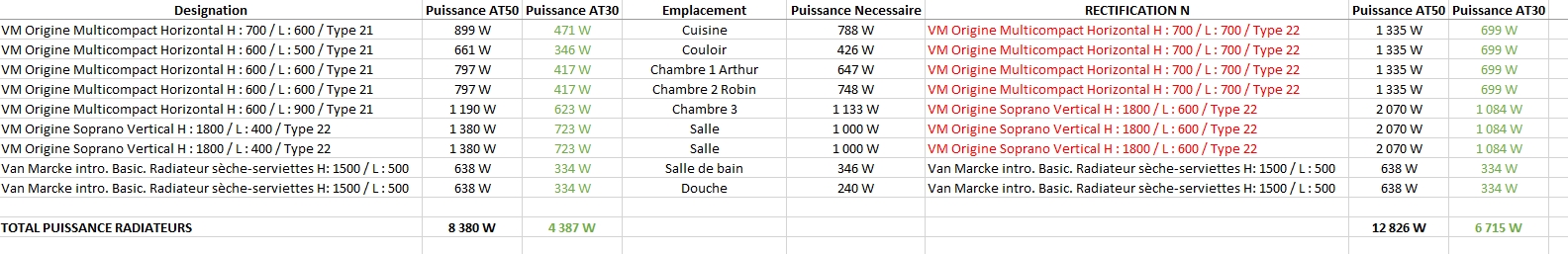

Sinon j'ai envoyé mes rectifications concernant le dimensionnement des chauffages à mon artisan (bon d'après lui y'a pas de soucis avec ce qu'il a mis dans son devis, "ça va marcher :o" ) :whistle:
https://rehost.diberie.com/Picture/Get/f/165742
Normalement j'ai tout bon ? (sa proposition à gauche et ma correction à droite) [:gordon shumway]
Message édité par actarusprinced'euphor le 12-05-2023 à 11:02:51

bah non lui ca va marcher a At50 donc une temperature que la pac n'atteint pas(entrée 75°C, sortie 65°C) , il est complètement a coté de la plaque.
Tes corrections sont mieux clairement.
