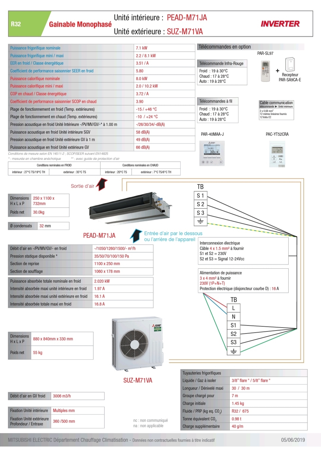

n°67830073
Shitan
detailer :o
Posté le 13-02-2023 à 12:41:43  profilanswer
https://rehost.diberie.com/Picture/Get/f/152406
Voici le matos proposé pour mon premier devis.
Avec la télécommande la plus évoluée (la Par40 machin a grand écran)
6 bouches de sortie (deux dans le séjour une dans l'entrée une dans chaque chambre) une grille de reprise dans le plafond au couloir
Installation invisible extérieurement (passage des liaisons frigo dans le garage et pas en goulotte sur la façade.
Agrandissements de la trémie d'accès aux combles
Coulage de la dalle de l'unité extérieure+repiquage évacuation des condensats dans le réseau des EP qui passe en dessous de l'emplacement de l'unité extérieure.
Pilotable par zone et pilotable a distance via smartphone , et même compatible assistants vocaux
11517€, trois jours d'installation.
A voir le design des grilles voir si ça nous convient, on va surement préférer des grilles en longueur plutôt que du bête rectangle ça peut faire un peu varier l'addition.
Vous en pensez quoi?
Fonctionnement jusqu’à -10 en chaud c’est pas un peu juste ?
C'est effectivement ce qui m'a fait tilter
On a eu du -12 qques matins lors de l'hiver 2020-2021
Après c'est peut être la température avant passage sur la résistance ?
Ci git une signature.

n°67834025
ratibus
Posté le 13-02-2023 à 21:45:21  profilanswer
Dans la fiche technique Mitsubishi en lien sur la page, c'est bien marqué R410 :D
Donc j'attends toujours une référence Mitsubishi air/eau réversible en R32 :o

Posté le 14-02-2023 à 18:07:14  profilanswer
kzay a écrit :
Il faut prendre une Eco Inverter, par contre elles n'existent qu'en 4, 6 et 8kW. Tu perds aussi le "Silence".
Ouais donc du coup ce sera du R410 je pense si on part chez Mitsu.
