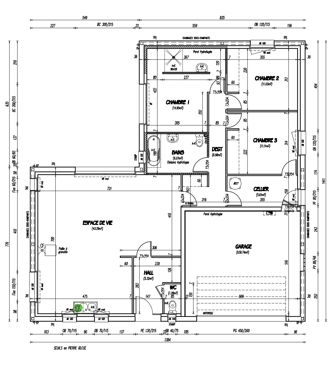

Bonjour :o
Bon, je pense que je vais retrouver pas mal de têtes connues.
Nous avons fait construire en 2020 une maison de plain pied, RT2012, dans les hauts de France.
Chauffage principal par insert a pellets pour la partie pièce de vie, et des radiateurs à inertie pierre dans les chambres pour maintenir du 18 degrés.
Nous consommons très peu (depuis début novembre on a consommé 9 sacs de pellets, et 120€ d'électricité pour les chambres.
Par contre, inconvénient de la RT2012, autant ça garde bien la chaleur l'hiver..ça la garde aussi très bien l'été..
Et vient donc l'idée de climatiser la maison pour l'été.
On va donc commencer les devis.
Cahier des charges :
108m2 de plain pied dont voici le plan
https://rehost.diberie.com/Picture/Get/f/151444
On veut un système gainable, pour éviter les splits
Une bouche de sortie pour l'entrée/WC
Une (ou deux?) Pour la pièce de vie
Cellier
Une par chambre.
Système airzone (une des chambres est innocupee sauf qques nuits par an)
Pilotable a distance.
Et je suppose que ça sera mieux en terme de confort de virer les radiateurs pour les chambres, ou il faudrait mieux les conserver quand même ?
Les combles sont très haut donc aucune difficulté d'accès ou autre.
Selon vous, je dois être dans quel prix environ ?
Premiere restitution de devis demain soir par un plombier/chauffagiste de la commune
Bien sûr je vais faire d'autres devis, mais si déjà jpouvais avoir un ordre d'idée ?
Ci git une signature.
n°67780854
fajitasss
Oooh oui fouette moi !!!!
Posté le 05-02-2023 à 20:30:14  profilanswer
Tu vas dépasser facilement les 12/14k€ je pense en fonction des marques bien sur :)
Tu peux même voir pour ne plus utiliser tes grilles pain à inertie :D
Message édité par fajitasss le 05-02-2023 à 20:30:30
n°67780888
kida
Posté le 05-02-2023 à 20:37:22  profilanswer
Monsieur Shitan :hello:
Pour te donner une idée j'ai payé 8 k€ en novembre pour un quad split daikin. Trois liaisons sont passées pas les combles perdus, un par le VS. Objectivement ton insert à pellets tu t'en servira beaucoup moins. Surtout quand les T° sont "douces".

RiderCrazy
Posté le 05-02-2023 à 20:40:24  profilanswer
Cellier
Une par chambre.
Aucune idée du tarif, désolé. On a fait ça en direct lors de la construction, plus-value de 6k si je me souviens bien par rapport à un PC.
Le tout est dans le volume chauffé, donc on a un plenum à 226cm qui traverse une partie de la maison pour la distribution.
Ca se fait aussi sous comble, faut faire attention à la condensation par contre.
Pour la pièce de vie, vu la volume, ce sera deux bouches.
Si possible d'ajouter une bouche dans la salle de bain, je le conseillerai.
Même si la VMC va tirer l'air des volumes chauffés, c'est limite et utiliser les sèches-serviettes pour chauffer ce volume, c'est pas optimal à mon sens. (j'aurais su, je l'aurais demandé).
Et tu pourras bien évidemment virer les radiateurs dans les chambres, et gagner de l'espace ;)
Et le tout pilotable pièce par pièce, c'est vraiment ultra confort et économique. Tout le monde y trouve son compte dans la maison, été comme hiver.
n°67781024
Shitan
detailer :o
Posté le 05-02-2023 à 21:04:34  profilanswer
Il va falloir qu'on réfléchisse aussi ou mettre le "puit d'aspiration"
On pensait créer un coffrage côté garage pour que juste la grille soit dans notre couloir.
n°67781164
fajitasss
Posté le 05-02-2023 à 21:24:24  profilanswer
Tu as pensé à refaire intégralement ton installation ? Une VMC Doubleflux thermodynamique (avec ca plus besoin d'autre système de chauffe je pense... tu réguleras toujours ton air à +/- 2° avec des bons gains :)
n°67781234

Posté le 06-02-2023 à 14:36:10  profilanswer
chevket a écrit :
J'ai un gainable chez moi qui se laisse bien entendre quand il marche à fond. On a 7 bouches d'extraction assez inaudibles, mais par contre la machinerie qui pousse l'air c'est une autre histoire. Il faut que tu te demande aussi où tu vas placer la machinerie. C'est pas inaudible ce machin. Nous c'est dans le dressing avec un plafond technique (style les plaques que l'on trouve dans les bureaux). Notre chambre est séparée du dressing par la salle de bain et c'est pas plus mal, car quand ça souffle fort, on entend un peu la machine via la bouche d'aération.
L'unité extérieure sera côté nord, le côté inutilisé de la maison on va dire (c'est juste un passage de 3m de large)
Le répartiteur sera dans les combles perdus au dessus du garage de 30m2, qui est le plus loin possible du salon/notre chambre
n°67786513
Shitan
detailer :o
Posté le 06-02-2023 à 17:47:34  profilanswer
Bon le premier devis arrivera plus tard il a seulement reçu aujourd'hui l'étude thermique+dimensionnement de la part d'Atlantic (y'a eu un changement de responsable sur le secteur nord donc pour ça que ça a pris du temps)
En tout cas ca sera la solution Shogun d'Atlantic
Ca a l'air pas mal sur le papier.
A voir ce que proposent les autres :o
