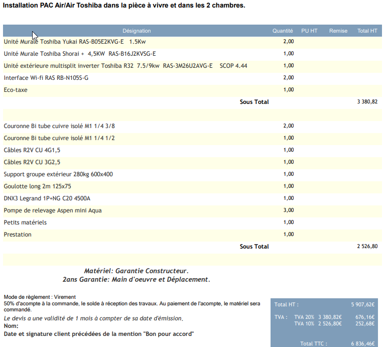

coubi64
Posté le 29-07-2022 à 08:28:00  profilanswer
Hector Stringer a écrit :
Les marques Daikin, Mitsubishi et Fujistu/Atlantic ont bonne réputation.
Toshiba, je ne connais pas plus que ca.
Pour info, tu pourrais donner les montants des devis avec un peu de détails ?
Car IRL, j'entends souvent 1500€ pour une installation simple de type mono-split (peu etre un plus plus avec l'inflation actuelle. Et sur HFR, je lis regulierement des montants au dessus de 2000, voire 3000.
Voilà le devis que j'ai eu pour du TOSHIBA. 500€ de plus pour l'autre DEVIS avec du DAIKIN
https://i.goopics.net/opkurx.png

ragexen
Hasta la victoria siempre
Posté le 29-07-2022 à 09:08:47  profilanswer
Un devis comme cela dans le cadre pro, je lui ferai recommencer: au moins un prix par ligne et séparation main d'œuvre et fourniture (et souvent une copie de son devis fournisseur :D)
En tant que particulier qui galère à avoir un devis, je me demande bien ce que je ferai par contre :/

n°66447084
Hector Str​inger
Posté le 29-07-2022 à 12:59:58  profilanswer
Merci pour le devis, c'est intéressant. Ca comprend la mise en service aussi ou c'est un autre artisan qui le fait ?
n°66447344
coubi64
Posté le 29-07-2022 à 13:42:25  profilanswer
il fait tout de A à Z
n°66447438
Hector Str​inger
Posté le 29-07-2022 à 13:53:43  profilanswer
the_blob a écrit :
tu parles , tu fais ça il t’envoie chier ….
c’est une galère pour avoir des devis , les mecs viennent , passe du temps et ne t’envoie jamais le devis.
Les devis c'est chiant a faire, faut réfléchir a toute connerie imprévue possible et imaginable qui peut te tomber sur la gueule. C'est un coup a procrastiner :o
Vraiment sur ?
Car en clim, "installation" c'est mettre tout en place jusqu'a la mise en service.
Message édité par Hector Stringer le 29-07-2022 à 13:54:42
n°66447527
coubi64
Posté le 29-07-2022 à 14:04:01  profilanswer
En tout cas tu m'as mis le doute, et je demanderais avant de signer le devis!

Hector Str​inger
Posté le 31-07-2022 à 10:59:30  profilanswer
Allez, je vous livre mon analyse du devis.
Ca matos Toshiba en question est dispo sur climshop pour 3003€ TTC soit 2402HT. A comparer avec le devis ou c'est 3380HT.  En tant que pro, il peut éventuellement avoir le matos un peu moins cher que le prix public climshop cela-dit. Donc, l'artisan se prend mini 1000€ sur le matos, soit un taux de marge de 40%.
Pour le reste du matos: 300€HT pour les 3 pompes mini aqua et 400HT pour le reste. Soit 700€ HT. On peut donc en déduire la main d'oeuvre: 2526-700=1826
Coubi64:
- Pourquoi il n'y a que 2 interfaces wifi et pour 3 unités intérieures ?
- Il ne peut pas faire sans pompe de relevage ? C'est a dire évacuation condensat en gravitaire. Une pompe, c'est un truc en plus qui peut tomber en panne...
Message édité par Hector Stringer le 31-07-2022 à 11:03:59
Coubi64:
Merci de ton analyse. En discutant avec l'installateur, j'ai décidé de ne pas prendre d'interface Wifi pour le petit bureau (confort d'utilisation pas forcément utile)
Concernant la pompe de relevage, je ne suis pas suffisamment compétent en la matière pour répondre, sauf à lui demander directement. Ce que je peux dire, c'est que chaque bloc sera positionné sur un mur donnant à l'extérieur, donc l'évacuation en gravitaire serait possible, c'est bien ça?
Coubi64:
On peut acheter le matos et demander à l'artisan de l'installer sans qu'il se braque?
