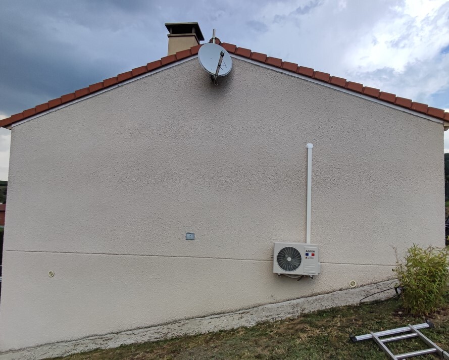

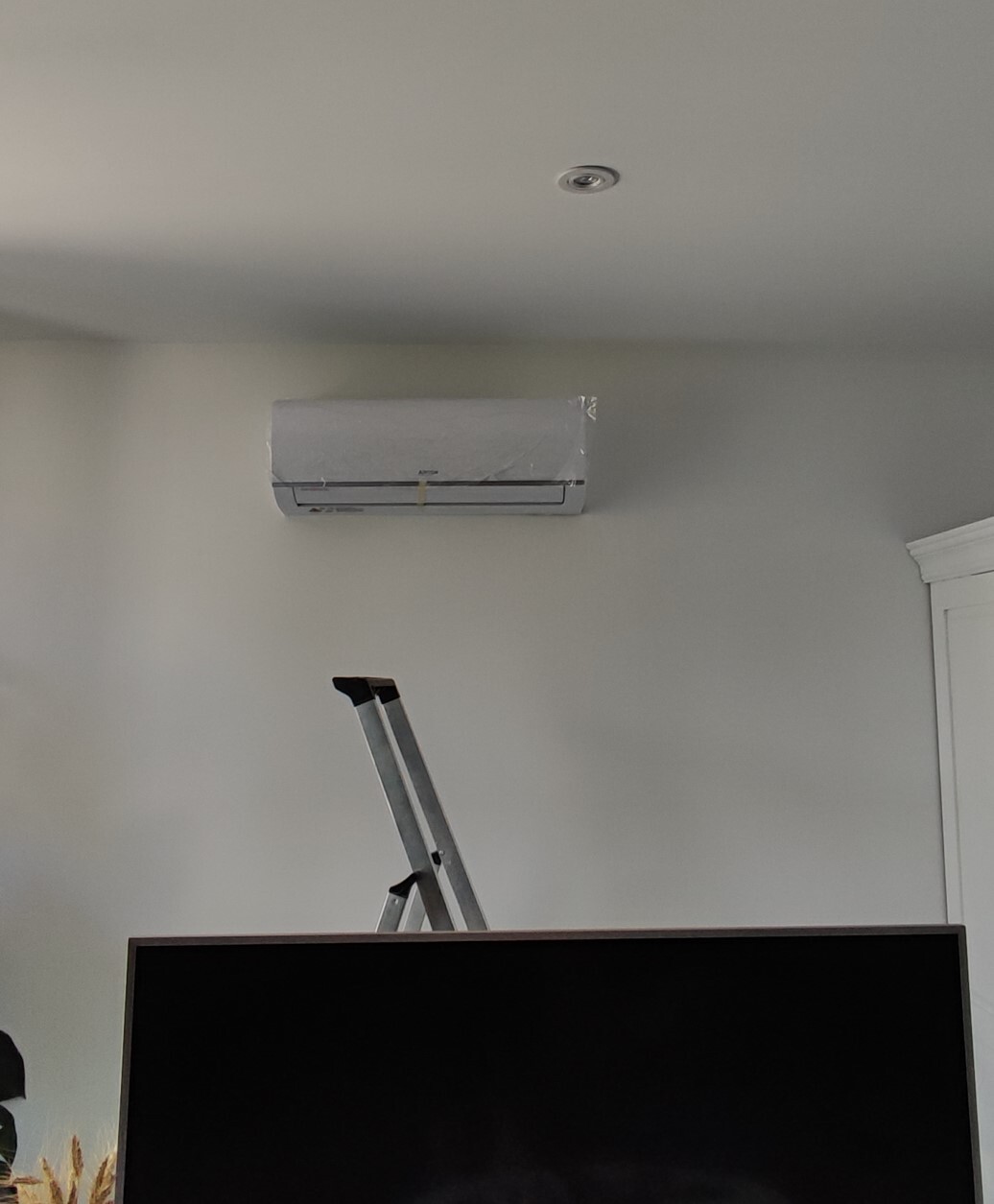

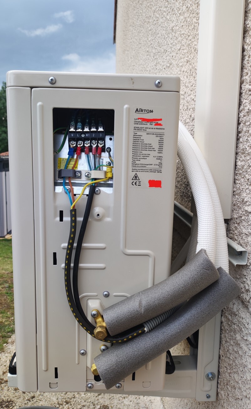

Petit retour sur l'installation par moi même d'une PAC Airton 3400w (préchargé)
-mono split 3.4Kwh 513€
-Ready Clim 4m      170€
-Support groupe      22€
-Goulotte                20€
-Cable 2.5               40€
-Disjoncteur            10€
TOTAL                 = 775€
Franchement vraiment pas mal a faire... une bonne journée tranquillement
https://www.zupimages.net/up/22/26/6pr3.jpg
https://www.zupimages.net/up/22/26/n6uu.jpg
https://www.zupimages.net/up/22/26/zcze.jpg
https://www.zupimages.net/up/22/26/7v0k.jpg
Message édité par orion le 30-06-2022 à 22:32:29
ACHÈTE VOS CARTES MÈRES HS, C'EST ICI : http://forum.hardware.fr/forum2.ph [...] w=0&nojs=0
n°66252285
Hector Str​inger
Posté le 30-06-2022 à 22:38:50  profilanswer
Ce sont les systemes avec du fluide deja dans les liaisons frigo ? Donc pas besoin de faire passer un pro avec l'agrément ?
C'est une boucle que tu as fait derriere l'unité extérieure ? Faut pas se louper sur la longueur alors :o
Tu as enlevé trop de cable noir sur la partie élec et sinon pas mal les cosses ;)

Merci pour les conseils  :jap:
Oui les liaisons HP/BP sont remplies de R32...
Pour la boucle c'est autorisé mais avec en angle bien précis, c'est vrais qu'il faut faire attention a cette partie... j'aurais vraiment préférée une longueur de 1.5m de liaison..
