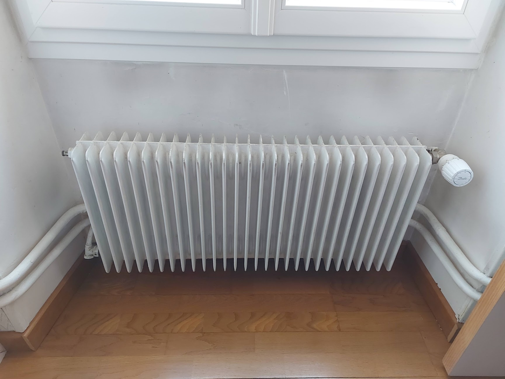

Question par rapport aux PAC air/eau.
La maison qu'on souhaite acheter dispose de ce type de radiateurs :
https://rehost.diberie.com/Picture/Get/r/69231
A priori ce serait des radiateurs acier et il me faudrait une pompe haute température. Est-ce qu'il y aurait un avantage à changer de type d'émetteurs et de rester sur une PAC air/eau ordinaire ?

Posté le 16-04-2022 à 14:20:26  profilanswer
Oui, un radiateur adapté permettra de baisser la température de l'eau et de gagner beaucoup en rendement.
Faut calculer le cout des radiateur et la différence sur la performance si tu veux évaluer l'avantage exactement.
Et concrètement  c'est quoi un "radiateur adapté" :o
C'est du bullshit tout ça. Un radiateur c'est un radiateur, la seule chose qui compte pour avoir une puissance donnée, c'est la température de l'eau et la surface du radiateur.
Un radiateur basse température c'est uniquement un radiateur plus grand qui permet donc de faire passer de l'eau moins chaude en gardant la même puissance.

La vraie bonne solution, c'est d'améliorer l'isolation ce qui fait que les radiateurs actuels vont être surdimensionnés et que tu pourras conserver une puissance adaptée à la maison en baissant la température de l'eau...ce qui sera d'autant mieux pour une pac :)

Exactement.
Perso je garde les gros radiateurs fonte, isolation total de la maison et Pac Mitsubishi ecodan.

teepodavig​non
Posté le 16-04-2022 à 19:06:09  profilanswer
Le bullshit pour moi c'est quand on te vend des qualité techniques sans rapport avec la performance. Or tu reconnais toi même qu'un radiateur basse température nécessite des propriété particulières. Quand je parle de "radiateur adapté" c'est justement simplement question de taille vs delta T oui, je vois pas le problème à dire ça :d
d'après la photo de toute façon y a pas une grosse marge sauf sur la profondeur :o

Erlum
Posté le 16-04-2022 à 19:09:29  profilanswer
C'était prévu ça, le truc qui me fait réfléchir c'est que les PAC haute température auraient un rendement moindre.

Posté le 16-04-2022 à 19:49:02  profilanswer
Après ça dépend du fonctionnement de la pac. Avec un loi d'eau la température s'adapte et elle ne produit pas du 60°C toute l'année. S'il y a une isolation il suffira de diminuer la courbe/
