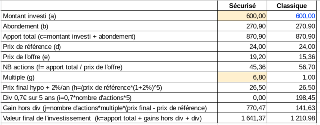

En demi-quote, qu'est-ce qui fait dire que V verse du gros dividende ? Je vois 0,70€/action de 20€ au titre de 2020. Ce que je convertirai cavalièrement en "taux de rendement 3,5%".
J'ai jeté quelques calculs sur un coin de table pour tester les offres sécurisée (hors dividende, hors décote, multiplicateur de gain) ou classique (décote, dividende, sans multiplicateur).
Les dividendes semblent jouer à la marge sur l'intérêt de l'une ou l'autre offre.

ignomo
Posté le 27-07-2022 à 16:32:54  profilanswer
LittleFinger22 a écrit :
Très surprenant
Prenons un titre qui vaut 100 au départ, et fait en moyenne 6% par an, qui se décompose en 4% de dividendes et 2% de hausse du prix.
Je somme les % dans la suite, c'est mal je sais mais ça ne change pas fondamentalement le résultat.
Si le prix monte linéairement de 100 à 100+5*2%=110 sur 5 ans (sans les 5*4% de dividendes donc), la méthode de calcul (moyenne sur 5 ans du prix de clôture jour avec un plancher à 100) me donne 105 en sortie. 5*6.7 de levier = +33.5, et en dessous des +30+20=+50 de l'action normale (incluant sa décote de 20%).
Si le prix baisse linéairement à 90 la 1ère année, puis à 80 la 2ème, puis remonte à 90 la 3ème, 100 la 4ème et 110 la 5ème : la détention de l'action en directe donne le même résultat +50. Pas le produit sécurisé, qui donne un prix de sortie de 101, soit +6.7 après l'effet de levier.
Si le prix monte linéairement à 110 la 1ère année, puis à 120 la 2ème, puis 130 la 3ème, puis baisse à 120 la 4ème et 110 la 5ème : la détention de l'action en directe donne le même résultat +50. Pas le produit sécurisé, qui donne un prix de sortie de 113, soit +87.1 après l'effet de levier.
C'est ultra simplifié, mais ça donne au passage un aperçu de l'effet loin d'être trivial de la moyenne pondérée avec plancher, qui va être fortement impacté par la structure de la courbe de prix sur 5 ans.
Refais le même avec un titre qui est réparti 2% de dividende + 4% de hausse de cours, et ce n'est pas du tout le même résultat...
Le premier cas donnerait +67 au lieu de +33.5
J'ai tenté un calcul :o
https://i.postimg.cc/MTs9fcYt/Screenshot-2022-07-27-16-34-31.png
Message édité par ignomo le 27-07-2022 à 16:34:50
