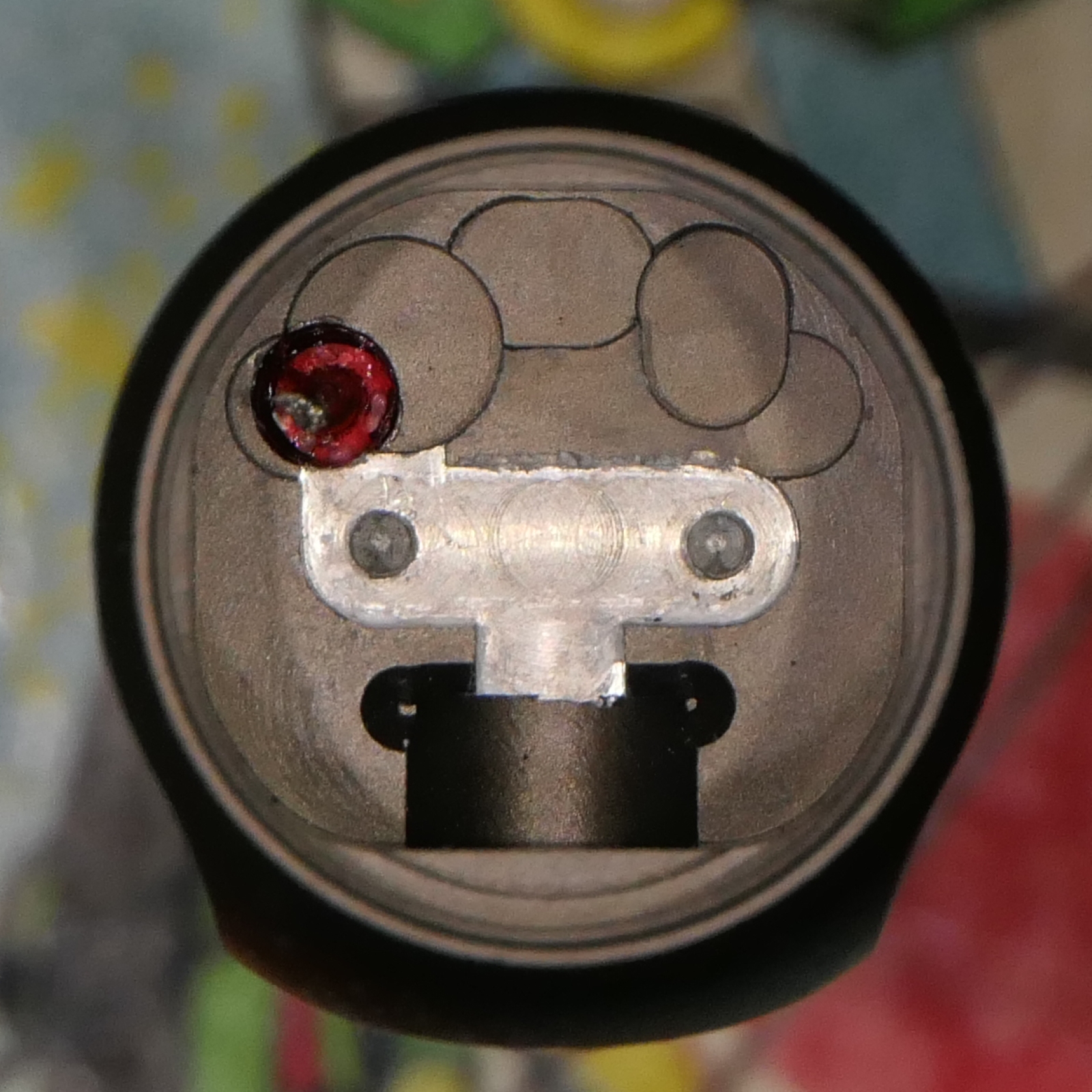

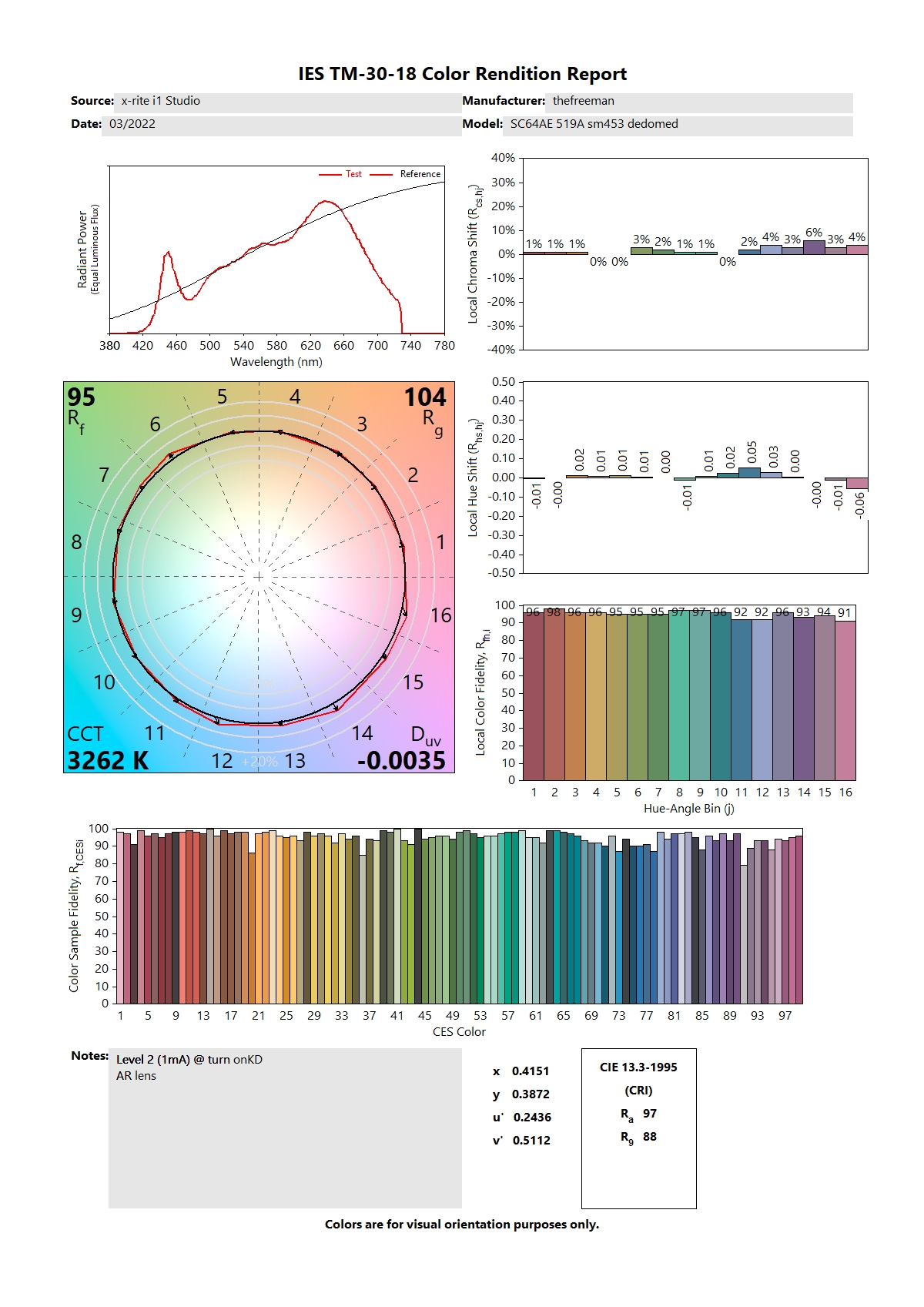

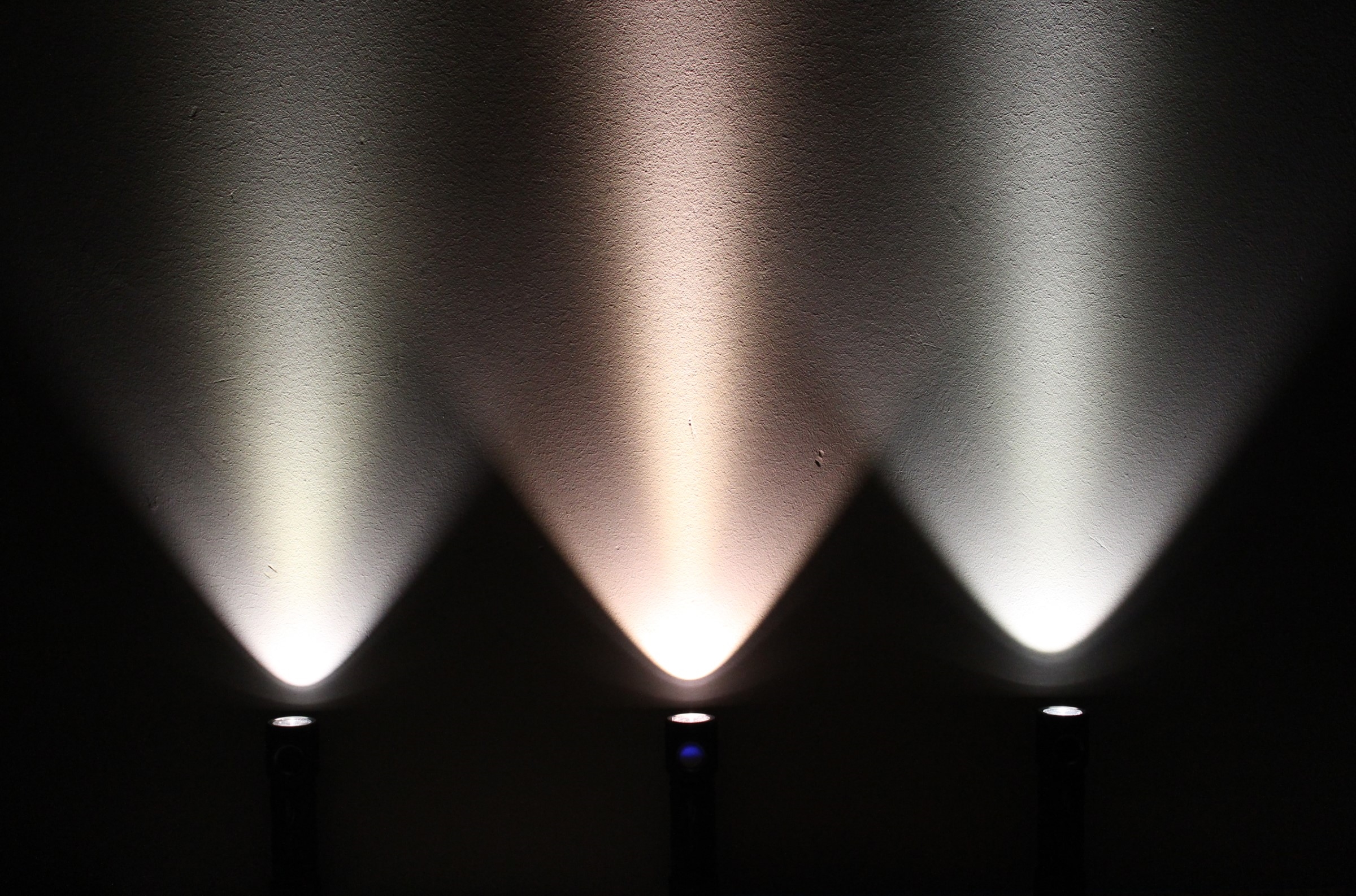

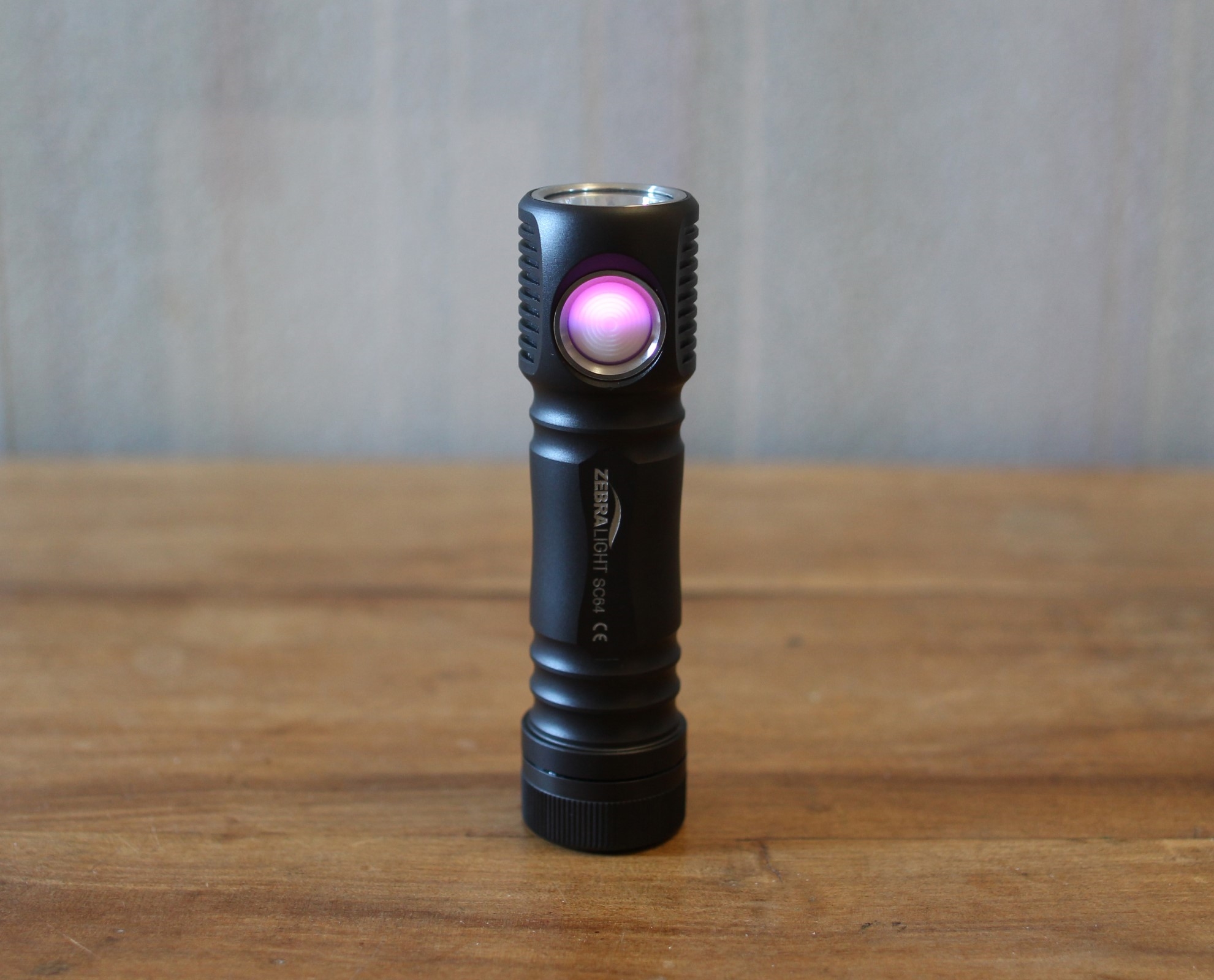

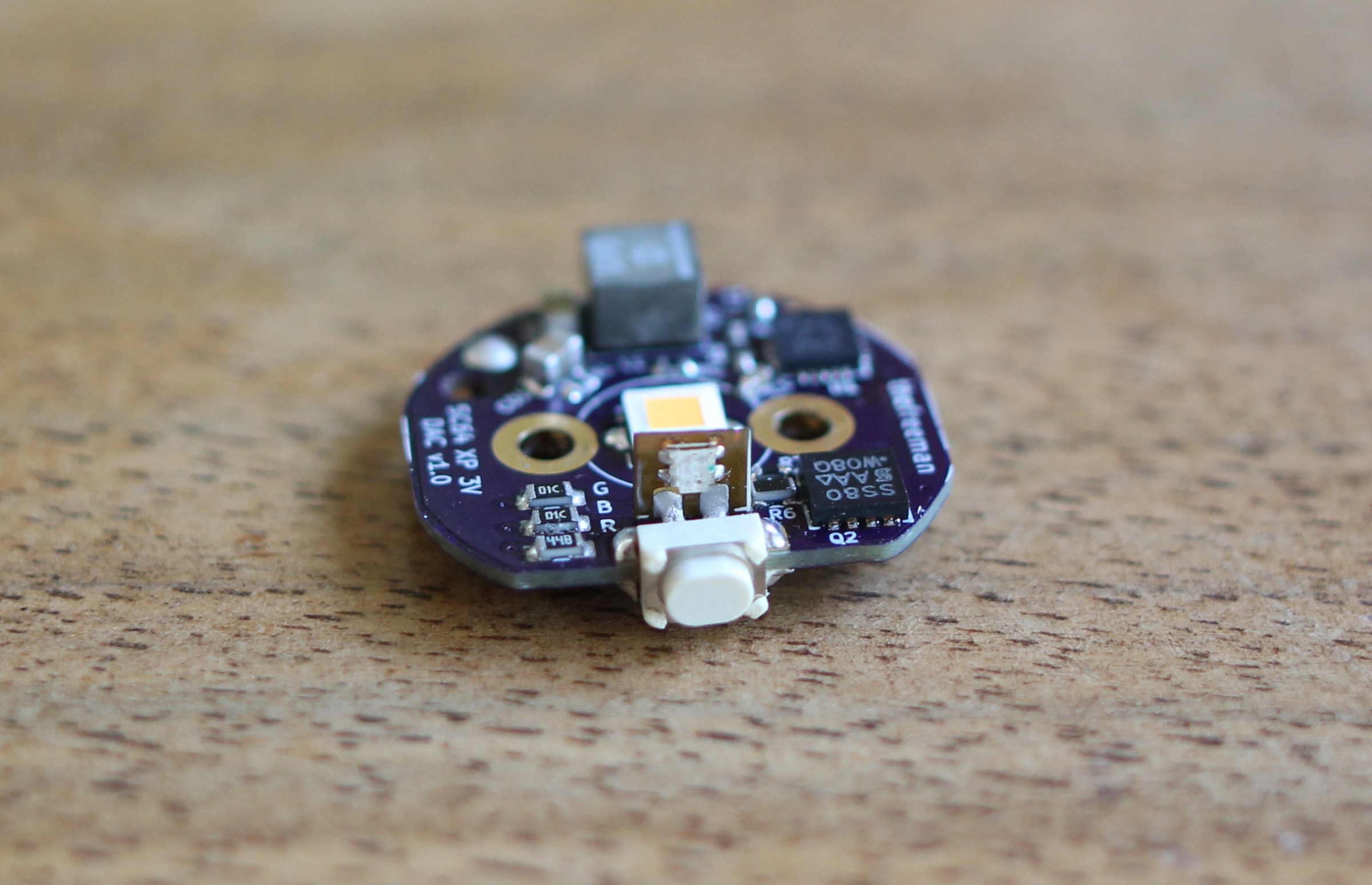

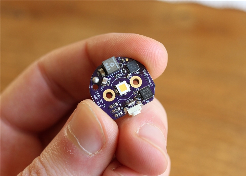

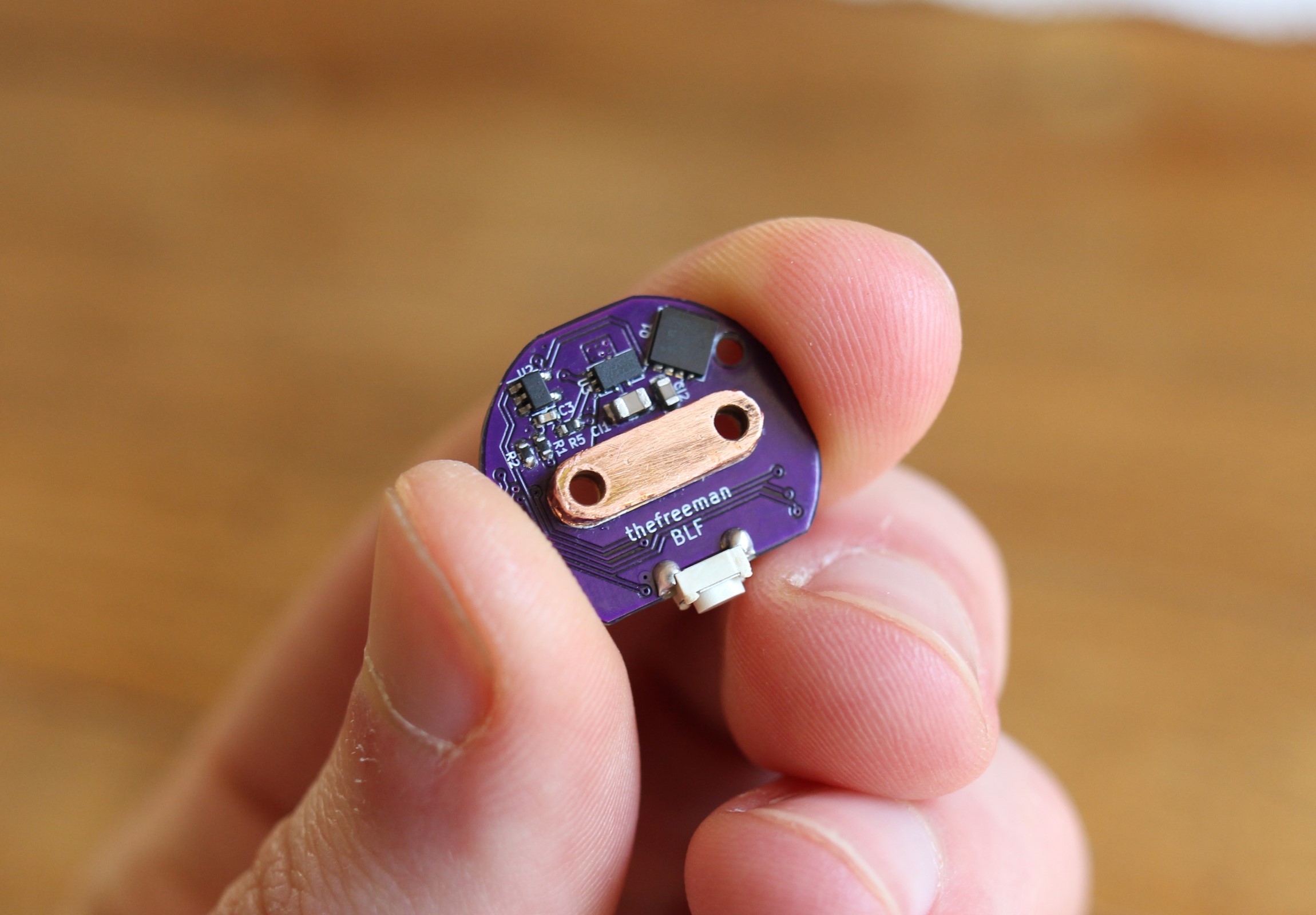

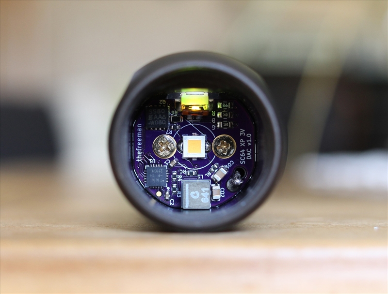

Autre mod, Zebralight SC64 Anduril Edition :
https://rehost.diberie.com/Picture/Get/r/67003
Video : https://youtu.be/TuS31LmcjN0

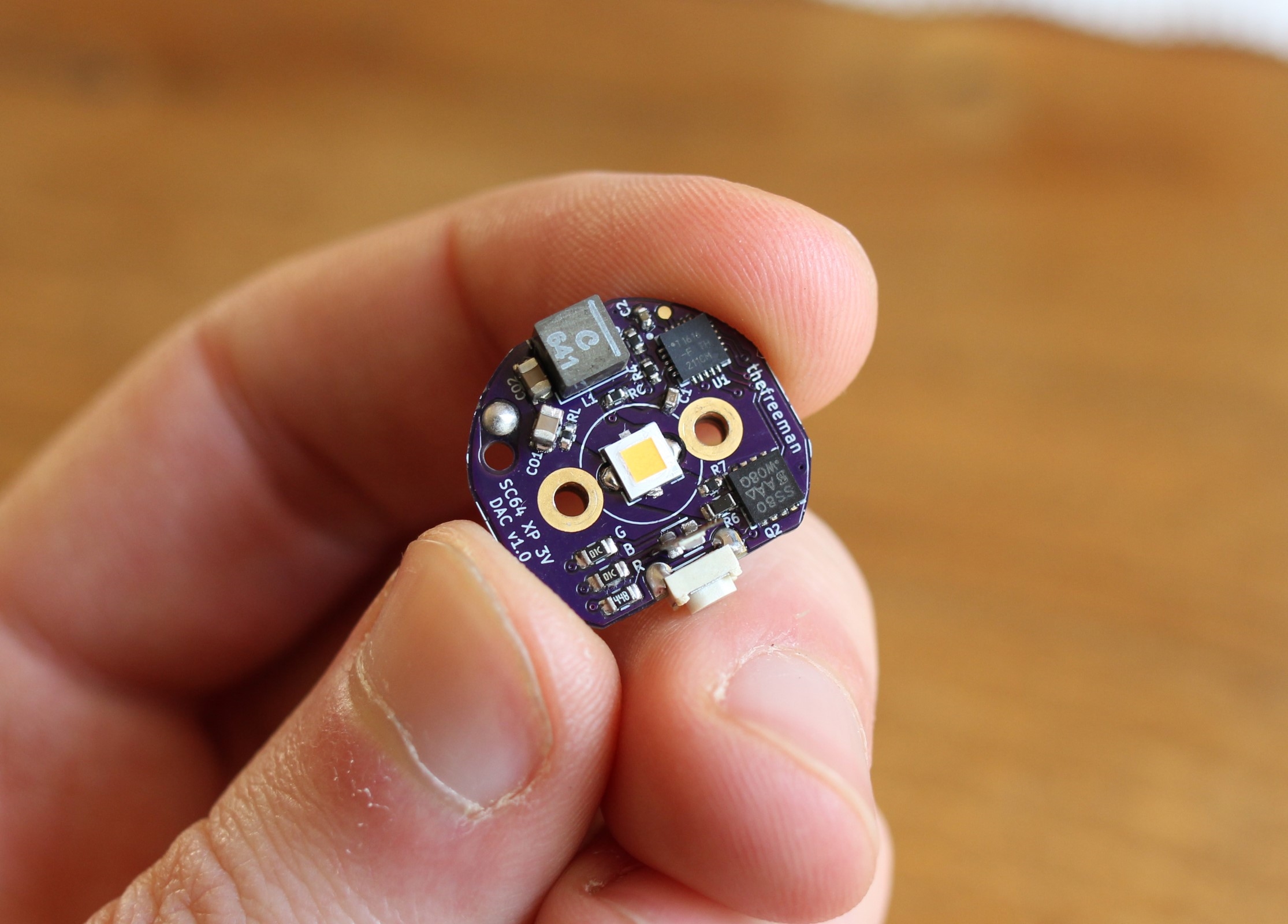

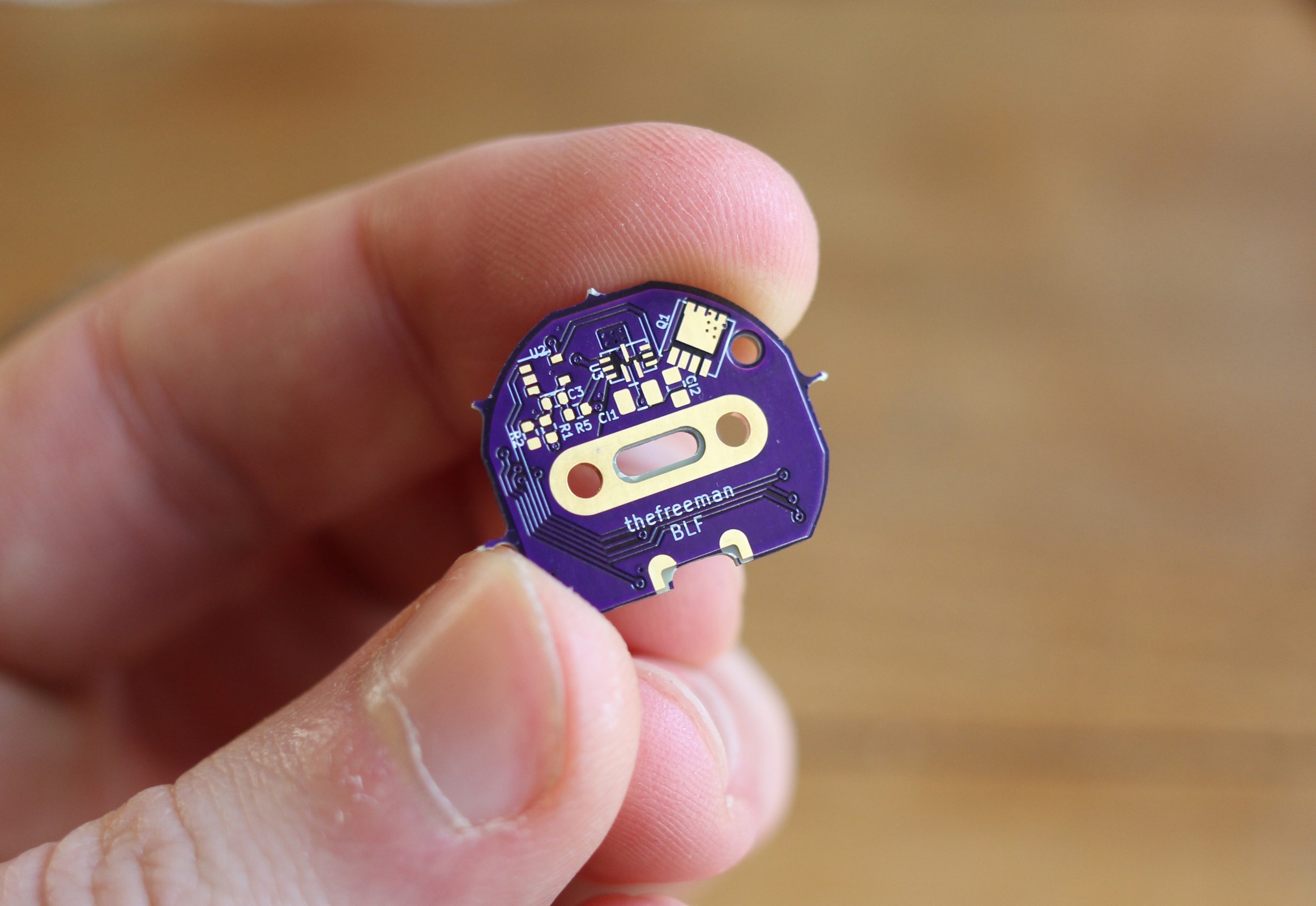

J’ai fabriqué un driver buck spécifiquement pour rentrer la dedans :
https://rehost.diberie.com/Picture/Get/r/67009
https://rehost.diberie.com/Picture/Get/t/67004 https://rehost.diberie.com/Picture/Get/t/67006

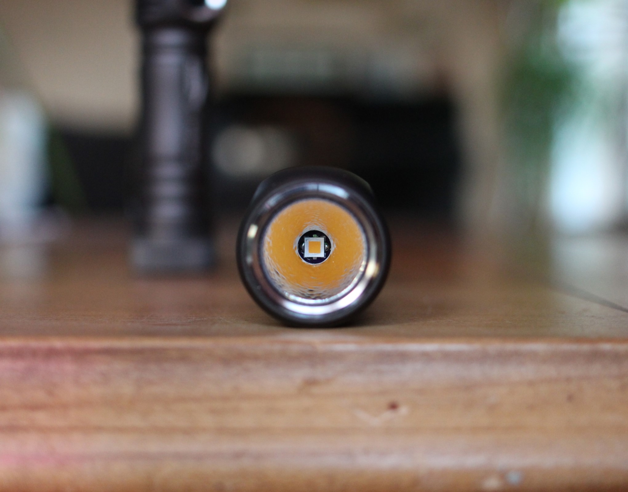

Composants soudés, LED Nichia 519A dedomée :
https://rehost.diberie.com/Picture/Get/r/67005 https://rehost.diberie.com/Picture/Get/r/67007

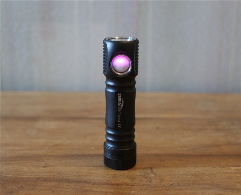

LED RGB pour le bouton :
https://rehost.diberie.com/Picture/Get/r/66996
Monté dans la lampe :
https://rehost.diberie.com/Picture/Get/r/66997 https://rehost.diberie.com/Picture/Get/r/67001

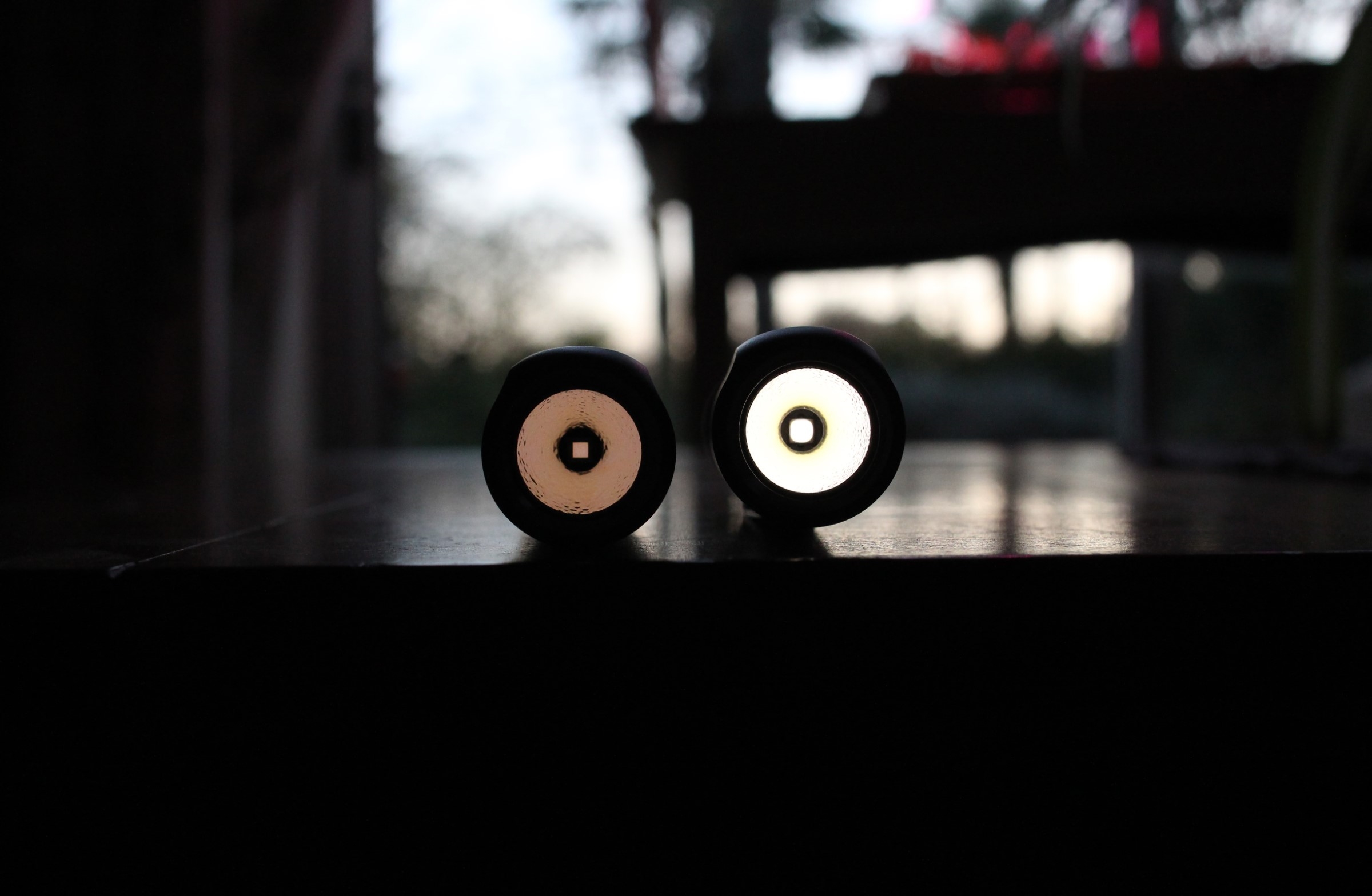

Mode minimum à côté d’une SC64c LE et mode moyen à côté de LE et w HI :
https://rehost.diberie.com/Picture/Get/r/66999 https://rehost.diberie.com/Picture/Get/r/67002
Rapport de couleur TM30 :
https://rehost.diberie.com/Picture/Get/t/66992 https://rehost.diberie.com/Picture/Get/t/66995
Voilà voilà :D
Message édité par Charles K le 25-03-2022 à 22:31:35
n°65535618
babble
RTFFP !
Posté le 25-03-2022 à 22:40:03  profilanswer
Le boulot de malade...
A world without walls needs neither Windows nor Gates.
n°65538524
depart
Posté le 26-03-2022 à 15:26:07  profilanswer
Ah oui, là il y a du level :jap:

n°65538609
Charles K
Posté le 26-03-2022 à 15:45:14  profilanswer
Ouai :D, content du résultat en tout cas.
Bon sinon je suis bien content de ne pas avoir attendu son retour en dispo à cette sc64... c'est toujours hors stock.
En attendant la Lumintop FW3A me plait vraiment bien. J'ai laissé tomber l'accrochage via le clip et je la laisse au fond de ma poche, elle trouve sa place où elle peut et pour l'instant avec mes futals "d'hiver" ça ne pose aucun problème.
On verra cet été... Bon en même temps l'été on a moins besoin d'une lampe, donc peut-être que je switcherai sur quelque chose de plus petit.
Merci.
Effectivement ZL a des problèmes pour obtenir les IC buck et boost pour leurs lampes due à la pénurie de composants, moi aussi j’ai du mal à trouver ce que je veux.
Tant meiux que la FW3A te plaise.
