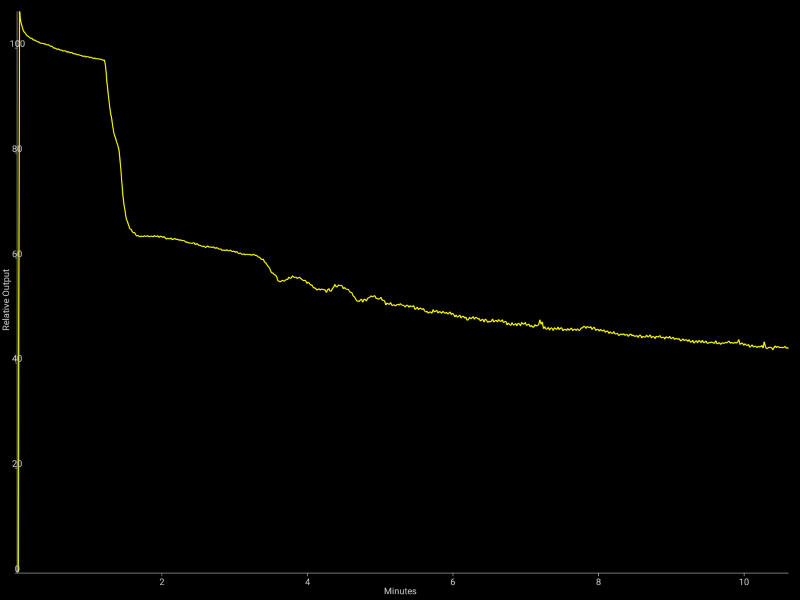

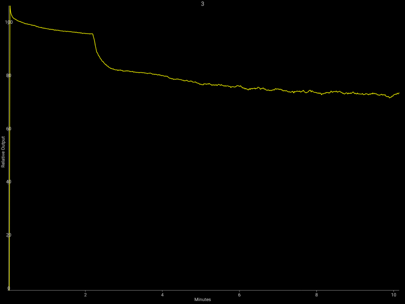

J’ai oublié de mentionner que tous les smartphone sont équipés de luxmetre (plus ou moins bon), qui sert à détecter l’éclairement ambiant, pour la fonction de luminosité auto de l’écran.
Avec ceilingbounce (app android) tu peux faire des graphiques comme ça par exemple :
https://i.postimg.cc/9Xb1DYvn/no-fan-Personnalis.png
là j'avais mis un ventilateur :
https://i.postimg.cc/HLT9WJ6g/9v-15cm-Personnalis.png
Donc même sans connaitre le flux absolu, on peut quand même mesurer comment la lampe se comporte, juste avec un smartphone.
Message édité par Charles K le 03-12-2020 à 17:12:39
Avec ceilingbounce (app android) tu peux faire des graphiques, comme ça par exemple :
Ce qui est déjà pas mal vu que si on connait la valeur maxi en lumens (ANSI, pas chinoise ;) ), on peut se faire un graphique proche de la réalité.
