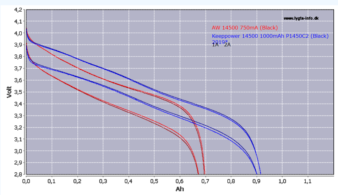

j'avais vu une video sur youtube avec une H53 et 14500 et ça marchait, mais on sait pas si ça va pas abimer la lampe à la longue, s'il y a une bonne regulation, rendement, protection basse tension...
Pour les accus protégés le meilleur va être le keeppower P1450C2 (le C3 est basé sur un accu avec un peu plus de capacité ~1050mAh mais resistance interne un peu plus haute) :
https://i.postimg.cc/RCtgyk2M/Capture.png
Courbes 1 et 2 A, la H52w doit tirer dans les 1.5A environ en turbo.

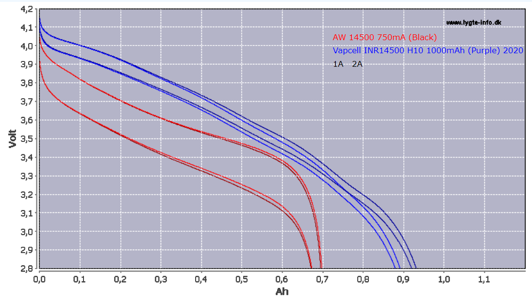

Mais pour le froid t'auras de meilleure performance avec un non protégé H10 :
https://i.postimg.cc/ZKFVKrT2/Capture2.png
Mais faut tester si la lampe a une protection basse tension avant (pas vu l'info)
Message édité par Charles K le 09-12-2020 à 20:44:03

Pour les accus protégés le meilleur va être le keeppower P1450C2 (le C3 est basé sur un accu avec un peu plus de capacité ~1050mAh et resistance interne un peu plus haute) :
