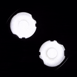

vincebdx a écrit :
C'est clair que sur cette torche il y a une multitude de version  [:dream49]
Pour les leds un comparatif entre la convoy S2+ XML-L2 et la XPL HI : http://budgetlightforum.com/node/55883
 Perso j'ai une préférence pour la XPL HI le faisceau central étant plus concentré.
Les deux lettres suivante T6 ou U2 représente le rendement, plus il est élevé mieux c'est, ça joue sur la puissance ou l'autonomie.
Luminous flux:
XPL HI V2 - 1A: 1000LM
XPL HI U6 - 3A: 940LM
XPL HI U6 - 4C: 840LM
XPL HI U4 - 7A: 840LM
Les deux lettre suivante représentent la teinte et ensuite tu as la température de couleur en Kelvin (K), 4000K étant le blanc "neutre", en dessous tu dérives vers le jaune et au dessus vers le bleu :
Color temperature:
XPL HI V2 - 1A: 6500 - 7000K
XPL HI U6 - 3A: 5000 - 5200K
XPL HI U6 - 4C: 4300 - 4500K
XPL HI U4 - 7A: 3000 - 3200K
https://reho.st/thumb/self/9c65f617 [...] 0b488a.jpg
Donc pour ton utilisation, j'aurais tendance à prendre une XPL HI avec une teinte 5000K.
Comme je le disais au dessus la XPL HI porte plus loin, pratique lors d'un déplacement rapide comme le vélo, tout en ayant un bon éclairage périphérique et cette teinte blanc froid 5000K est à mon avis plus adapté à la ville en déplacement rapide.
Tu peux trouver différents tests ici : https://www.google.com/search?q=Con [...] 0&bih=1103

Encore moi avec mes aventures de lampe à température variable (sofirn IF25), ce coup ci j’ai mis des E21A 2000K et 4500K dedans :
https://i.postimg.cc/R0tWvmjS/20fps-300-opti-35.gif

Photos à différentes températures :
https://i.imgur.com/QinsJHZ.jpg https://i.imgur.com/1pmsNUm.jpg https://i.imgur.com/u1CfwIo.jpg https://i.imgur.com/MtZMvAC.jpg https://i.imgur.com/jgd7yOL.jpg
Même chose en vidéo : https://youtu.be/1_tLehI0S4s
