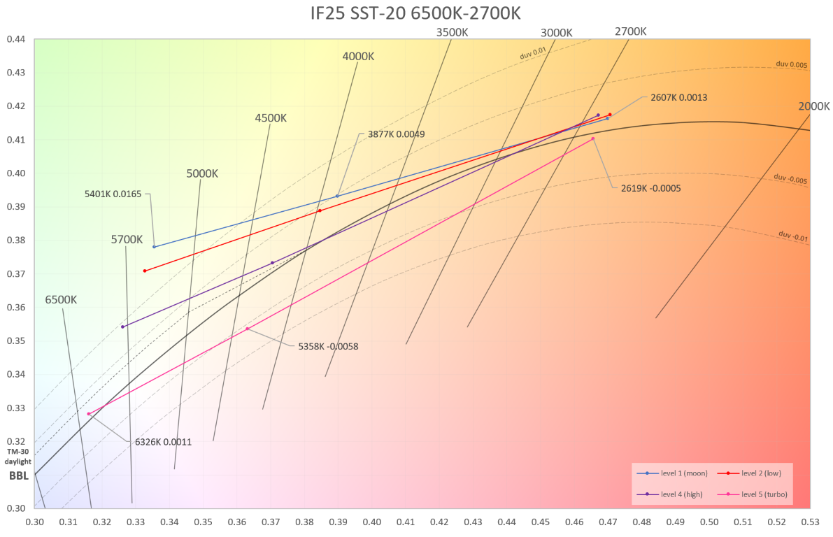

n°61388204
Charles K
Posté le 19-11-2020 à 16:49:43  profilanswer
cavannus a écrit :
Je ne connaissais pas cette lampe. J'aime le concept, mais j'avoue qu'en effet toutes les leds en high-CRI aurait été bien mieux, 2700K et 5000K par exemple, histoire de coller à l'ambiance du moment, aux autres lampes pour les sorties à plusieurs, aux conditions météo s'il y a de la bruine.
J'en ai acheté une autre pour faire une autre modif, ducoup j'ai fait des mesures avec les SST-20 d’origine :
https://i.postimg.cc/kMbg19p1/IF25-OG-sst-20-CIE-diagram-Moyen.png
A peu près au milieux de la rampe de température c'est en gros un Ra de 80
https://i.postimg.cc/YL7CCjRW/IF25sst20lv4-N.png
Les LH351D vont jusqu’à 6000K en haut IRC, ils auraient du utiliser celles ci (les SST-20 ne sont haut IRC que jusqu'à 4000K)
Message édité par Charles K le 19-11-2020 à 17:12:14
